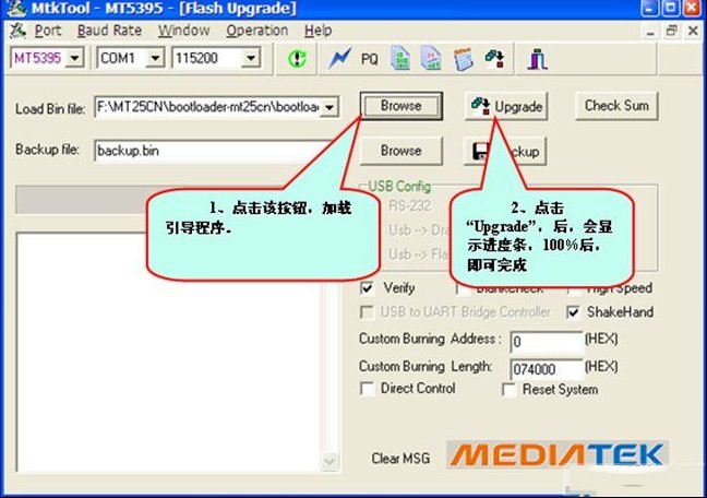

    MT25CN机器,采用以下方法升级。
准备工具:
1、串口升级版(MSTAR的升级可以兼容)
2、MTKTOOL软件,MTKTool2.48.07版本。
3、bootloader引导程序,   mt5395tte_cn_dvbc_linux_nandboot文件
4、正常USB升级包,例如:V8-MT25CN0-LF1V031.pkg
第一步:硬件建立连接
使用升级板将电脑和电视连接起来,连接方式和MS58/MS98等机芯的连接方式完全一样。相关的引脚也完全兼容。

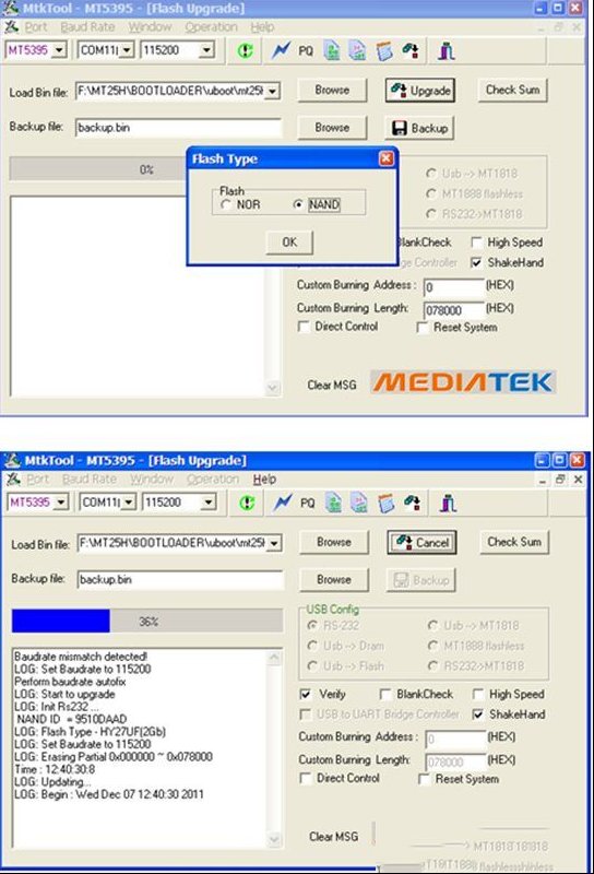

第二步、软件建立连接
第三步:烧写步骤
第四步:后续步骤
以上步骤完成后,将升级包放在U盘,插到电视机上,重启电视机,电视即可自动恢复升级。
