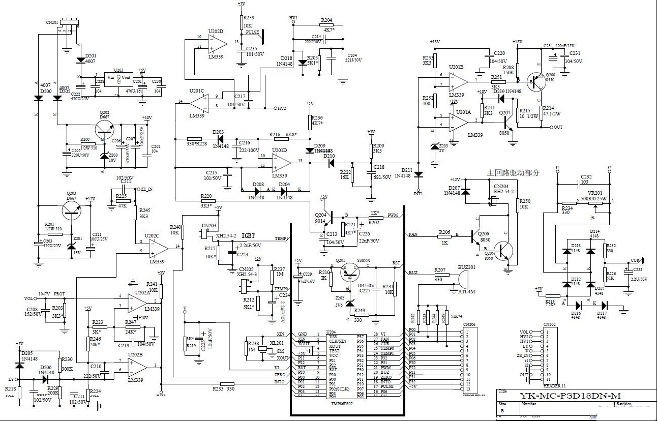

MC-PSY18D电磁炉电路故障分析
 一、数码管显示E01故障代码

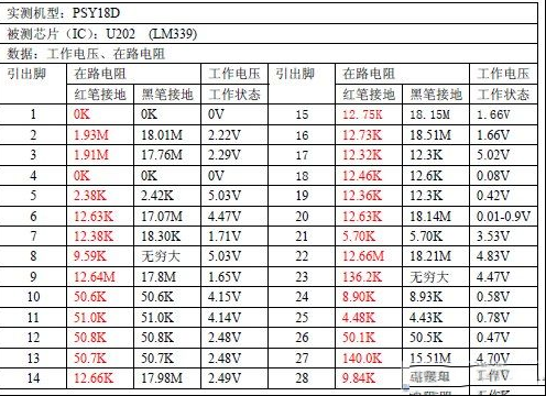

故障分析: 锅具温度检测电路中的热敏电阻出现断路、过零检测电路出现故障时会导致数码管显示E01,要通过检测关键点的电压来判断故障点所在并对出现故障的电路进行检测。 故障判断: 上电检测主IC的第19脚电压。正常情况下用万用表测得电压为0.42V,如测得电压不正常,说明故障出在过零检测电路上,如果测量到的电压正常,说明故障出在锅具温度检测电路。
(一)、过零检测电路故障 检测步骤: ①在待机状态下检测U202的第8、9脚电压(第9脚电压正常下固定为3V,8脚电压为:18.32V),如果测量到的电压不正常,请对C212、R225、R245及与其相连的功率板上的大功率电阻、二极管等进行检查,找出损坏的元件并更换即可排除故障。 ②如果测量到以上的电压都正常,而14脚输出的电压不正常,这时故障就有两种可能性了,一种是主IC坏,另一种就是U202-LM339坏。我们可以先更换U202-LM339,如果更的后,故障还不能排除,就表示主IC已经损坏,更换上新的主IC,通电测试机子正常,故障机修到这里,终于修好值得探讨。。

故障分析: 出现该故障是表示锅具温度检测电路中的热敏电阻出现断路、短路、阻值变化,(数码管显示E01有可能是过零检测电路出现故障,检测方法可参考——过零检测电路检修流程。因此我们可将故障范围定位在锅具检测电路及单片机(U204)上。 检测步骤: ①断开整机电源,将热敏电阻的端子从电路板上拔下来,用万用表的200M电阻档测量热敏电阻两端的电阻值,在常温下热敏电阻的阻值为100K。因为该热敏电阻是采用负温度系数材料,因此它的阻值会随着温度的升高而电阻值不断下降。如果测得电阻值为无穷大或为0或与100K差别较大,说明热敏电阻内部发生断路、短路或感温性能变差等现象,更换新的同型号规格的热敏电阻即可排除故障。如果测量到的热敏电阻完好,我们就要从后级电路上查找。 ②上电检测单片机U204第25脚的电压。如常温下有0.78V左右的电压值,则说明故障出在单片机(U204)上(如显示的是E01,在排除过零检测电路故障后可以判断是单片机U204已损坏),更换同型号规格的单片机即可排除故障。如所测电压为0V或5V或与0.78V差别较大,则说明故障出在锅具温度检测电路上。 ③上电检查线插CN205第1脚的电压。如没有5V,则要检查线插CN2第1脚到5V电源上的线路是是否出现开路现象,查出开路处即可排除故障。如有5V电源,则要检查R237、R212、C224有无损坏,更换损坏元件即可排除故障。

故障分析:  出现该故障是表示IGBT温度检测电路中的热敏电阻出现断路、短路、电阻变化,因此我们可将故障范围定位在IGBT温度检测电路及单片机U204上。 检测步骤: ①断开整机电源,将热敏电阻的引线(CN203)从电路板上拨出来,用万用表的200M电阻档测量热敏电阻两端的电阻值,在常温下热敏电阻的阻值为100K。因为该热敏电阻是采用负温度系数材料,因此它的阻值会随着温度的升高或者下降而电阻值不断下降或者上升。如所测得电阻值为无穷大、为零或与100K差别较大,说明热敏电阻内部发生断路、短路或感温性能变差等现象,更换新的同型号规格的热敏电阻即可排除故障。如所测得的热敏电阻完好,则故障出在IGBT温度检测电路和单片机(U204)上。 ②上电检测单片机第24脚的电压。如常温下测得有0.58V左右的电压值,则说明故障出在单片机(U204)上,更换同型号规格的单片机即可排除故障。如所测得电压为0V或5V或与0.58V差别较大,则说明故障出在IGBT温度检测电路上。 ③上电检测线插CN203第1脚的电压。如没有5V,则要检查线插CN203第1脚到5V电源上的线路是是否出现开路现象,查出开路处即可排除故障。如有5V电源,则要检查R217、C223有无损坏,更换损坏元件即可排除故障。 [Page]

①首先用万用表测量交流电源输入端是否有220V的交流电。如果该电压低于150V或者高于250V时,电磁炉的高低压保护就会动作,此时的故障与电磁炉本身无关。待供电电压恢复正常之后即可消除该故障;如电源电压正常,则要对电路中的电源高低压保护电路进行检测。 ②上电检测单片机U204第28脚的电压。如所测得电压为2.44V左右,则说明故障出在单片机上,更换同型号规格的单片机即可排除故障;如所测得电压为0V或与正常值2.44V相差较大,则说明高低压保护电路中的元器件D102、D101、R109、R219、C225有损坏,用万用表检测各元件并更换损坏元件,上电测试一切正常,故障机修到这里,终于修好值得探讨。。

故障分析:  出现该故障所涉及电路有检锅电路、同步电路、驱动电路、浪涌保护电路、IGBT高压保护电路、电流保护电路故障,应当用万用表通过测量关键点电压来判断故障所处于的电路,找到相应的故障部分可以按下列情况进行检修。 故障判断: 待机下检测U202第13脚电压,如为低电平,说明检锅电路正常,那就接着上电检测U202的第1、2脚电压(这两个脚相连),如测得为低电平0.4V(接近0V),说明浪涌保护电路或IGBT高压保护电路出现故障,如所测得为高电平,再不接线圈开机检测单片机26脚电压,如为0.47V,说明电流保护电路正常,说明故障可能出在同步电路和驱动电路上。
检测步骤:
(一)、检锅电路故障 ①先检查所用的锅具直径是否与要求一致,请用MD专用锅具,检查两个接线端子是否松动。 ②检测检锅电路的R239是否开路。在待机的情况下测量U202的第10、11脚的电压,10脚是否大于11脚,如果不是,请到同步电路中查。如果是,测量U202的13脚是否有一低电平,如果是高电平,说明U202坏,更换后试机正常,故障即可排除。 (二)、同步电路故障 在不接线圈盘,待机的情况下,用万能表测量U201的第14脚的电压是否为一个高电平,由于14脚没有上拉电源,只和PWM信号相接,所以测量到的高电平只有1.67V左右。如果测量到的电压为低电平,用万能表检查R106,R103,R104,R204、R205、C204、C214、C217、D205是否有损坏,把损坏的元器件更换上新的同型号的元器件,通电测试机子正常,故障机修到这里,终于修好值得探讨。。如元件没有损坏,就表示U201已经损坏,换上同型号同规格的LM339,通电测试机子正常,故障即可排除。 [Page]
(三)、驱动电路故障  用万能表测量Q200的集电极是否有18V电源,如果没有,请检查电源电路,如果有再测量U201的第5、7脚,这两个脚是驱动电路上两个比较器的参考电压,有一固定值(第5脚2.2V,第7脚比6脚高0.4V左右的电压),它与前级振荡电路送过来的脉冲信号作比较,比较的结果送给Q200与Q207两个三极管的基极作驱动信号。把线圈盘拆下来,在待机的情况下,在U201的4脚接上5V的电源,然后测量U201的1,2脚电压,如果测量到的电压有一个为高电平,先检查Q200、Q207、R214、R208、R215、R211、R253、R252、C220、C231、C234、二极管D219,稳压二极管Z5203,把存在问题的元器件柝下来,换上同型号的元器件,通电测试机子正常,故障即可排除。如元件没的损坏,就表示U201—LM339已坏,更换后试机正常正常,故障即可排除。
(四)、浪涌保护电路故障
①出现浪涌保护一般是电源中仅仅几百万分之一秒时间内的一种剧烈脉冲,为了保护IGBT不受损坏保护电路会输出一个电平使IGBT停止工作,当浪涌过后电路会自动恢复正常。 ②如果没有浪涌干扰而出现保护,说明浪涌保护电路出现故障。上电检测U202的第6、7脚电压(正常下第7脚电压固定为3V)。如第7脚电压大于6脚电压,但1脚步仍输出低电平,在排除IGBT高压保护电路故障时可以判断是U202(LM339)已损坏,更换新的LM339即可排除故障;如第7脚电压小于6脚电压,说明浪涌保护电路中出现故障。 ③断开电源,对功率电阻R105、R110和 R218、R230、R229、R246、R224、C209、C211、C210、D205、D206进行检查,查出损坏的元件并更换即可排除故障。 (五)、IGBT高压保护电路故障 ①当IGBT的C极电压超过高压保护电压时,保护电路会动作,此时关闭IGBT的驱动信号的输入。 ②上电检测U202的第4、5脚电压(正常下第5脚电压为4V)。如第5脚电压大于4脚步电压,但2脚仍输出低电平,说明U202(339)已损坏,更换新的LM339即可排除故障;如第5脚电压小于4脚步电压,说明IGBT高压保护电路中出现故障。 ③断开电源,用万用表检测功率电阻R101、R102和C208、C219、R203、R223、R247有无损坏,更换损坏的元件即可排除故障。 (六)、电流保护电路故障 ①在上电开机不接线圈盘的情况下测量单片机的26脚电压。如测得电压为0.47V左右,在排除基它故障点后可以判断是单元片U204损坏,更换单片机即可排除故障.如所测得电压与正常值差别较大,说明故障出在电流保护电路上. ②断开电源,用万用表测量D213-D217、R234、R232、R226R、R213、C233、C232,VR1是否损坏,把损坏的元器件更换。通电测试机子正常,故障机修到这里,终于修好值得探讨。    另外,在检测电路故障时可以参考本网的 电磁炉测试数据大全 中的对地电阻和引脚电压来加以判断故障所在,测试环境是在不接线圈盘的情况下进行测量。
美的MC-PSY18D电磁炉测试数据表
