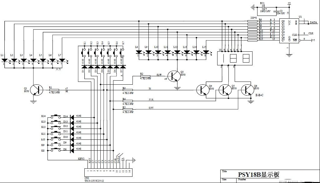

六、面板按键无反应、数码管显示不全、指示灯不亮
故障分析: 当操作面板上的按键无反应、数码管显示不全、指示灯不亮时,问题可能出现在显示板和主控板上。 判断故障部位: 为了尽快查找故障,我们可以将故障范围分区为主控板和显示板。在有条件的情况下,用一块好的显示板替换原显示板,如果此时显示一切正常,则说明故障在显示板。如果还是有上述故障,则问题与显示板无关,故障是主控板有问题。 检测步骤: (一)、显示板故障 如果问题出现在显示板,因显示板上的电路较简单,元件数量少,因此可用万用表的电阻档仔细的检查显示板上除数码显示管和集成块U1以外的所有元件是否有问题、检查显示板与主板的连接排线有无问题、检查显示板的按键与面板的按键之间是否空隙过大或者顶死。如果上述都无问题,则问题就出现在集成块U1和数码显示器上,采用更换的方法进行处理。 (二)、主控板故障 如果问题是出在主控板,可测量主芯片的第6、7、9、10、11、12、13、14、15、16、17工作电压及对地正反电阻(各管脚的工作电压、正反对地电阻可以查附表)。对不正常的管脚可以测量其外接元件是否正常,在排除不正常的元件之后故障依然存在,可以尝试更换主芯片。

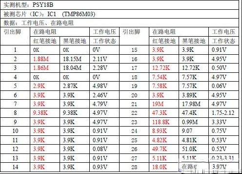

美的MC-PSF18A电磁炉测试数据表

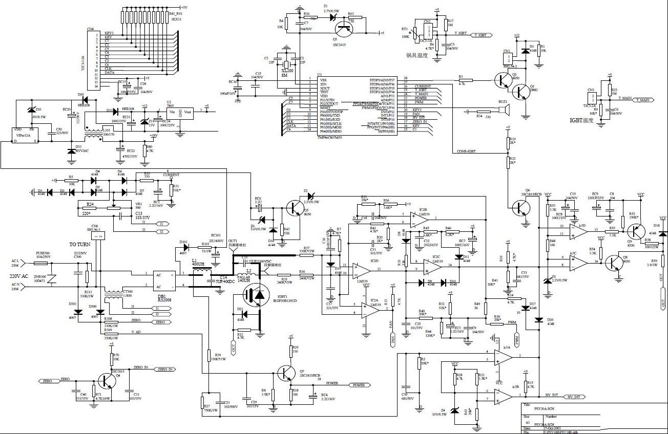

美的MC-PSF18A电磁炉原理图
