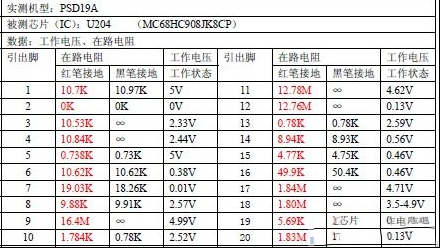

故障分析: ①显示E2—锅具温度传感器短路 ②显示E3—锅具温度传感器高温保护 ③出现该故障是表示锅具温度检测电路中的热敏电阻出现问题(短路或者阻值变),因此我们可将故障范围定位在锅具检测电路及主控IC上。 检测步骤: ①将整机电源断开,然后将热敏电阻的端子从电路板上拔下来,用万用表的20M电阻档测量热敏电阻的两端电阻。因为该热敏电阻是采用负温度系数材料,因此它的阻值会随着温度的升高而电阻值不断下降。在常温下的阻值为100K,如果测量到该热敏电阻的阻值为0或阻值发生了变化,说明该热敏电阻已经损坏。换上新的同规格的热敏电阻,通电测试机子一切正常,故障机修到这里,终于修好值得探讨。。 ②如果在上述的上1步中都不能解决故障,那么就必须上电对电路进行分析。那我们测量主IC(U204)的第15脚电压是多少V,一般出现此故障时在主控IC(U204)的第15脚的电压基本接近5V,在常温的情况下为0.41V,如果测量的电压为0.41V,说明前级温度检测电路正常,问题出现在主控IC(U204)。换上新的同规格的主IC,通电测试机子一切正常,故障机修到这里,终于修好值得探讨。。 ③如果测量到主IC的15脚电压不为0.41V,在上述检测时测得热敏电阻又是好的,继续用万用表测量R212、R237、C224这3个元器件是否完好。将有问题的元件更换,如果以上的元器件没有问题,而电压还不正常,这时我们也可以确定是主IC已坏,更换后故障可排除。

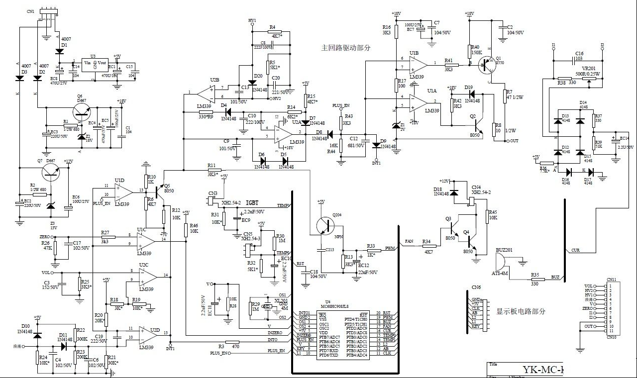

(四)、驱动电路故障: 故障分析: 出现该故障所涉及电路比较多,当驱动电路出现故障时会检不到锅,因此我们把故障范围定位在驱动电路。 查步骤: ①首先拆下线圈盘上电测量U201的2脚是否为高电平,再测量5脚与7脚的电压,这两个脚是驱动电路上两个比较器的参考电压,有一固定值,(第5脚2V,第7脚比5脚高0.4V左右的电压)它与前级振荡电路送过来的脉冲信号作比较,比较后的结果分别送给Q200与Q207两个三极管的基极作驱动信号。如果这两个脚的电压不正常,请检查R253,R252,Z203是否存有问题,把有问题的元器件更换,试机正常,故障机修到这里,终于修好值得探讨。。 ②(注意:这一步中一定要把线圈盘拆下来,否则会引起烧IGBT)。如果201的5,7脚的电压正常,把U201的6脚与5V电源接通,用万用表测量U201的1脚和2脚的电压是否为低电平,如果这两个脚有任何一个为高电平,就表示U201已损坏,换上新的U201--LM339,故障可排除。 ③如果这两个脚的输出电压都正常,而故障没有排除,我们就要对Q200、Q207、R208、R251、R214、R215、R211、C231、C234,D219进行检查,把存在问题的元器件柝下来,换上同型号的元器件,通电测试机子正常,故障即可排除。

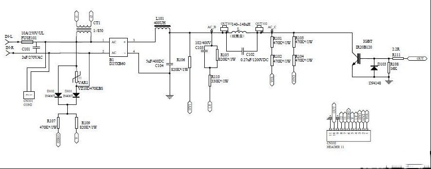

(五)、IGBT高压保护电路故障   故障分析: 当IGBT的C极电压高于1135V时,保护电路会动作。此时IGBT输出功率会关闭。 检测步骤: ①首先为了判断故障是不是由IGBT高压保护电路引起,我们先测量U202的2脚电压是否为高电平(这个脚与浪涌保护电路的输出脚相接通,此处是排除浪涌保护动作电路的故障而作的分析)。如果是,就表示保护电路没有动作。如果是低电平,就表示保护电路已经动作。那我们就测量U202的4脚与5脚的电压(4脚1.18V,5脚3.85V)。如果这两个脚的电压正常,而2脚输出的是低电平,我们就可以确定是U202—LM339已经损坏。更换后故障可排除。 ②如果4脚和5脚的电压不正常,我们就要对R246、R247、R203、R101,R102,C208、C219进行检查,把损坏的元器件更换。通电测试机子正常,故障机修到这里,终于修好值得探讨。。 ③如果测量到U202的2脚的高电平只有0.3V,第7脚的电压又大于6脚的电压,我们再测量主IC的1脚的电压是否低电平,如果是,就表示主IC已经损坏。更换上新的IC后故障可排除。

美的MC-PSD19A电磁炉测试数据表
美的MC-PSD19A电磁炉原理图

美的MC-PSD19A主板原理图
