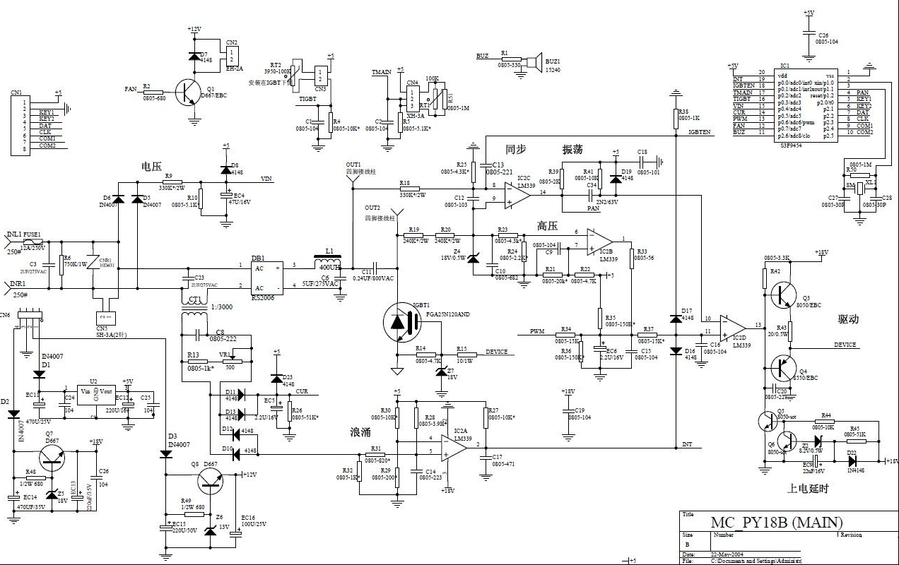

MC-PY18B电磁炉电路故障分析
 一、开机,蜂鸣器长鸣后自动复位
故障分析: 出现此故障,主要是IGBT温度检测电路,锅具温度检测电路或主控IC出问题,下面介绍其维修方法。 故障判断: ①为了尽快找出故障点,我们只要测量以下各点电压是否正常,就可以确定故障的范围。下面是各点的电压的正确值。 ②IGBT温度检测电路----主IC-16脚——电压值:0.53V ③锅具温度检测电路----主IC-17脚——电压值:0.31V
(一)、IGBT温度检测电路故障 检查步骤: ①把IGBT热敏电阻从板上焊下来,用万用表测量电阻阻值,常温下热敏电阻的阻值是100K欧。由于热敏电阻采用的是负温度系数材料,其阻值会随着温度的上升而下降,在测量中如果测量值为0欧或者阻值无穷大,就表示热敏电阻已经短路或者断路,把热敏电阻拆下来,换上新的同型号的热敏电阻.通电测试机子一切正常,故障机修到这里,终于修好值得探讨。。 ②如果在上述的前1步中都不能解决故障,那么就必须上电对电路进行分析。一般出现此故障时在主控IC的第16脚的电压基本接近5V或0V,正常值为0.53V。如果测量到的电压正常,说明前级温度检测电路正常,故障点就在主IC上,换上新的同规格的IC,通电测试机子一切正常,故障机修到这里,终于修好值得探讨。。 ③如果在上一步中测量到的电压不正常,我们就用万用表电阻档检查R4、C1是否损坏,,把损坏的元器件更换,故障可排除。如果以上的元器件都没有问题,而故障还没有得到解决,我们也可以确定是主控IC已坏,更换后故障可排除。
(二)、锅具温度检测电路故障    检查步骤: ①把锅具热敏电阻插子从板上拔出来,用万用表测量其电阻阻值,常温下热敏电阻的阻值是100K欧。由于热敏电阻采用的是负温度系数材料,其阻值会随着温度的上升而下降。在测量中如果测量值为0欧或者阻值无穷大,就表示热敏电阻已经短路或者断路,把热敏电阻拆下来,换上新的同型号的热敏电阻,通电测试机子一切正常。 ②如果在上1步中不能解决故障,那么就必须上电对电路进行分析。一般出现此故障时在主控IC的第17脚的电压基本接近5V或0V,正常值为0.31V。如果测量到的电压正常,说明前级温度检测电路正常。故障点就在主IC上,换上新的同规格的IC,通电测试机子一切正常,故障机修到这里,终于修好值得探讨。。 ③如果测量到的电压不正常,我们就用万用表测量R5、R51、C2是否损坏,把有问题的元器件更换,故障可排除,如果以上的元器件都没有问题,而故障没有排除,我们也可以确定是主IC已经损坏,更换后故障可排除。

故障分析: 出现该故障所涉及的电路主要有浪涌保护电路,IGBT高压保护电路,下面介绍其维修方法。 故障判断: 首先用万用表测量D16的负极是否为低电平,如果是,就表示 故障在浪涌保护电路。如果测量到的电压为高电平,就表示故障在IGBT高压保护电路。
(一)、浪涌保护电路故障 检测步骤: 现浪涌保护一般是电源中发生在仅仅几百万分之一秒时间内的一种剧烈脉冲,为了保护IGBT不受损坏保护电路会输出一电平,使IGBT停止工作。当浪涌过后电路会自动恢复正常。在待机的情况下,用万用表测量IC2的2脚电压,如果是低电平,就表示浪涌保护已经动作。我们再测量IC2的4脚电压,这一脚的电压很低,只有0.1V的电压,这个电压是一个参考电压。再测量5脚的电压是否有1.59V,如果这个电压不正常,请检查R32、R31、R29是否正常,以上元器件都正常,请检查电流检测电路。如果5脚的电压正常,而2脚输出的还是低电平,就表示IC2—LM339已经损坏,更换后故障可排除。
(二)、IGBT的高压保护电路故障     检测步骤: 当IGBT的C极电压高于1135V时,高压保护电路会动作。此时IGBT输出功率会减小。在不接线圈盘的情况下,用万用表测量IC2—LM339的1脚电压是否为低电平,如果是,就表示保护电路已经动作。我们再测量IC2的7脚电压是否为4。69V,如果不是,我们再检查R22,R21,C9是否有问题,如果以上的元器件都正常,就表示IC2—LM339已经损坏,更换后故障可排除。

(一)、同步电路故障 ①在待机接线圈盘的情况下,用万能表测量IC2比较器LM339的第14脚的电压是否为一高电平,如果测量到的电压为高电平,把线圈盘拆下来,再测量14脚的电压是否为低电平,如果还是为高电平,就表示主IC已经损坏,换上同型号同规格的主控IC,通电测试机子正常,故障即可排除。 ②如果把线圈盘拆下来后测量到的14脚的电压为低电平,而故障没有排除,请检查R25、R18、R20、R19、C12、C13,R39是否有损坏,把损坏的元器件更换,通电测试机子正常,故障机修到这里,终于修好值得探讨。。
 (二)、驱动电路故障 我们上电对驱动电路进行电压分析,用万能表测量Q3的集电极是否有18V电源,如果没有,请检查电源电路。如果有18V电压,请测量IC2的第10,11脚电压,在待机的情况下,10脚的电压为5V,11脚的电压为0.45V,如果测量到的电压不正常,请检查振荡电路以及PWM信号电路。如果测量到的电压正常,把线圈盘拆下来,把IC2的10脚接地(这一步中一定要把线圈盘拆下来,否则会引起烧IGBT),上电测量13脚的电压是否为高电平,如果为低电平,就表示IC2—LM339已经损坏,更换后故障可排除。如果测量到的电压为高电平,请检查Q3、Q4、D17、D16、R43、R42、C20是否正常,把存在问题的元器件柝下来,换上同型号的元器件,通电测试机子正常,故障即可排除。
 (三)、上电延时电路故障 检测步骤: 首先测量Q5的基极是为低电平,如果是,再测量Q5的集电极是否有18V的电压,如果没有,就表示Q5已经损坏,请更换。如果Q5的基极电压为高电平,就表示Q6没有工作,请检查Q6、R45、D22、Z2、EC9是否有损坏,把损坏的元器件更换,通电测试机子正常,故障机修到这里,终于修好值得探讨。。

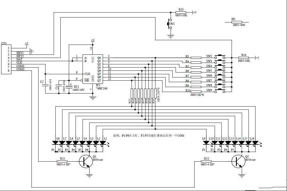

美的MC-PY18B电磁炉显示部分原理图
