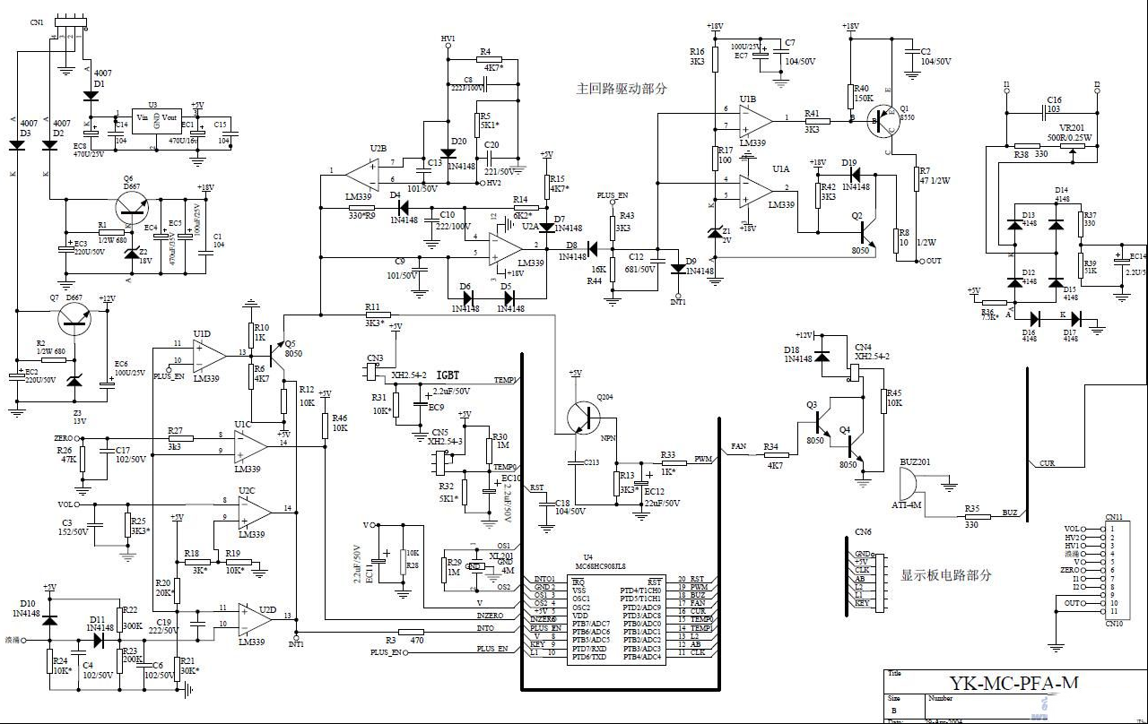

MC-PF16JA电磁炉电路故障分析
一、开机后自动复位  故障分析: 出现该故障一般是由锅具温度检测电路、IGBT温度检测电路、高低压保护电路出现故障导致的,因此我们只要测量以下的各点的电压值是否正常,就可以确定故障的位置。
①锅具温度检测电路----主IC-14脚----电压值:0.31V
②IGBT温度检测电路---主IC-15脚----电压值:0.58V
 ③电源高低压保护电路—主IC-12脚---电压值:2.55V
 ④过零检测电路故障------主IC-11脚----电压值:0.4V

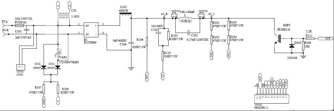

(三)、电源高低压保护电路故障
检测步骤: ①首先用万用表测量交流电源输入端是否有220V的交流电。如果该电压低于150V或者高于250V时,电磁炉的高低压保护就会动作,此时的故障与电磁炉本身无关。待供电电压恢复正常之后即可消除该故障。 ②如果测量的交流电压是正常的,则说明电磁炉内部的电压检测电路出现了误动作。检修如下:拆下电路板,上电,检测主控IC的第12脚电压为2.55V。如果电压正常,而故障没有排除,则说明主控IC本身损坏。更换主控通电测试机子,故障机修到这里,终于修好值得探讨。。 ③如果上一步中测量到的电压不正常,用万用表检测D101、D102、R109、R28、EC11、C11是否正常;检上述元器件只要其中一个出现问题就会引起电压保护电路动作,把损坏的元器件拆下来,换好的同规格的元器件,开机正常,故障机修到这里,终于修好值得探讨。。如果以上的元器件没有问题,这时我们也可以确定是主IC损坏,更换后故障可排除。 [Page]
(四)、过零检测电路故障 检测步骤: ①首先我们测量主IC的11脚的电压是否有0.4V的电压,如果电压正常,就表示主IC已经损坏,换上同型号的主IC,通电测试机子正常,故障机修到这里,终于修好值得探讨。。 ②如果在上1步中测量到的电压不正常,我们再测量U1的8脚与9脚的电压是否正常(8脚为18.83V,9脚为2.97V)。如果以上两个脚的电压正常,而14脚(与主IC的11脚相通)输出的电压不正常,请检查R46是否正常。如果正常,这时故障就有两种可能性了,一种是U1-LM339坏,另一种是主IC坏,在这里我们可以用置换法来排除故障,我们先更换U1,如果更换后故障机修到这里,终于修好值得探讨。,就表示是U1-LM339本身的故障,如果更换U1后,故障没有排除,就表示主IC已经损坏,更换后故障可排除。 ③如果U1的8,9脚输入的电压不正常,我们就要对D102、D101、R27、R26、R107、C17进行检查,把有问题的元器件更换,通电测试机子正常,故障机修到这里,终于修好值得探讨。。
二、没有18V、12V、5V电源输出,(低压电源电路)
检查步骤: ①没有18V电源输出。上电测量Q6是否有27V电压输入.如果有而无18V电压输出,我们再测量Q6的B极是否有18V的电压,如果有,就表示Q202已坏,如果没有,断电测量R1是否断路,稳压二极管Z2是否击穿,把有问题的元器件更换,故障可排除。如果Q6的没有27V的电压输入,那我们测量变压器的次级是否有电压输出。如果没有,那就表示变压器已坏,换上新的变压器后,故障即可排除。如果变压器有电压输出,而D2没有电压输出,就表示D2已经断路,更换后故障可排除。 ②没有12V电源输出。上电测量Q7是否有26V电压输入。如果有输入而没有12V的电压输出,我们再测量Q7的B极是否有12V的电压,如果有,就表示Q7已坏,如果没有,断电测量R2是否断路,稳压二极管Z3是否击穿,把有问题的元器件更换,故障可排除。如果Q7的没有26V的电压输入,那我们再测量变压器的次级是否有电压输出。如果没有,那就表示变压器已坏,换上新的变压器后,故障即可排除。如果变压器有电压输出,而D3没有电压输出,就表示D3已经断路,更换后故障可排除。 ③没有5V电源输出。上电测量U3--7805是否有14V电压输入。如果有而无5V电压输出,就表示U3--7805已坏,更换后故障可排除。如果U3--7805没有电压输入,那我们测量变压器的次级是否有电压输出。如果没有,那就表示变压器已坏,换上新的变压器后,故障即可排除。如果变压器有电压输出,而D1没有电压输出,就表示D1已经断路,更换后故障可排除。

故障分析: 出现该故障所涉及的电路比较多,包括高低压电源电路,复位电路,晶振电路。首先我们先从电源电路查起。 (一)、电源电路故障     检查步骤: ①用万用表测量变压器的初级插座是否有220V/AC的电压输入,如果有,就表示变压器已损坏,请更换,如果没有220V/AC的电压输入,请检查电源线是否有市电输入,如果有,就表示电流互感器已损坏,更换后故障可排除。 ②如果高压电源电路没有问题。还不能开机,那就表示故障在低压电源电路。我们这里指的低压电源电路是指5V电源电路。详细的检修思路请参考——低压电源电路故障检修流程进行检查。 (二)、复位电路故障  检查步骤: 当复位电路出现故障而造成上电不开机时,首行我们用万用表测电容C18是否存在短路的现象.因为在这个电路中采用的是软件复位的方法,如果电容正常,我们就可以确定是主IC已经损坏,更换上同型号的IC,通电测试机子正常,故障机修到这里,终于修好值得探讨。。 (三)、晶振电路故障    检查步骤: 检查电阻R29是否击穿现象,如果R29出现问题就会导致不正常工作,如果上述电阻是正常的,再将晶振(4M)拆下来,换上新的同规格的晶振通电测试机子。如果是晶振本身损坏,则换上好的晶振后故障机修到这里,终于修好值得探讨。。如果还是不能开机,则只能是主控IC坏,更换同规格主控IC,通电测试机子正常,故障机修到这里,终于修好值得探讨。。 (四)、烧保险管 故障分析: ①由于此故障比较严重,一般带有其它的故障一起出现,如IGBT、整流桥堆也一起击穿,换上新的保险管后,不要马上通电测试机子,否则会再引起烧保险管。 ②用万能表检查IGBT,整流桥堆是否击穿,把损坏元件拆下来,换上同型号的元器件,再用万能表去检查二极管Z102、电阻R108。测量这两个元器件时必须拆下来才能进行准确性的测量,把已损坏的元器件更换。 ③把主IC的7脚与5V电源相连接,在不接线圈盘的情况下接上电源。用万用表测量IGBT的驱动电压,正确值为5.52V,如果测量的电压正确,把主IC的7脚连接处断开,接上线圈盘试机,一切正常,故障机修到这里,终于修好值得探讨。。  ④如果上一步中测量到的电压不正常,那我们就要到同步电路和驱动电路去检查。把主IC的7脚连接处断开,再参考——同步电路故障检修流程和驱动电路故障检修流程。(注意:在检查时不能接线圈盘) ⑤检查振荡电路。在待机的情况下用万用表测量U2的2脚电压是否为1.33V,如果这一脚的电压不正常,我们就要检测查D4-D8、R14、R15、R9、C9、C10是否有损坏,把损坏的元器件更换。[Page]
四、检不到锅、有报警声
故障分析: 造成此故障的原因有很多,包括同步电路、浪涌保护电路、检锅电路、驱动电路、IGBT高压保护电路、PWM信号电路。 判断方法: 首先用万用表测量U2—LM339的13脚电压是否为高电平,如果是,就可以排除浪涌保护电路和IGBT高压保护电路的故障。故障点就在同步电路,检锅电路,驱动电路和PWM信号电路,我们可以逐个对以上的电路进行检查。如果测量到的电压为低电平,我们就可以把故障点定位在浪涌保护电路和IGBT高压保护电路。 (一)、同步电路故障  检查步骤:   在待机接线圈盘的情况下,用万用表测量U2—LM339的6脚与7脚的工作电压,(6脚为1.81V,7脚为1.91V),如果电压不正常,请检查R101、R102、R106、R4、R5、C20、C8、D20,把有问题的元器件更换,故障可排除。如果以上2个引脚的电压正常,那我们再测量U201--LM339的第14脚的电压是否为高平,如是低电平,就表示U2已经损坏。如果是高电平,请用一条导线把7脚接地,再测量14脚的电压是否为低电平,如果还是高电平,就表示U201--LM339已经损坏,换上同型号同规格的U2-LM339,通电测试机子正常,故障机修到这里,终于修好值得探讨。。 (二)、浪涌保护电路故障  故障分析: 出现浪涌保护一般是电源中仅仅几百万分之一秒时间内的一种剧烈脉冲,为了保护IGBT不受损坏保护电路会输出一个低电平使IGBT停止工作,当浪涌过后电路会自动恢复正常。 检查步骤: ①首先测量主U2-LM339的13脚是否为高电平,如果是高电平,就表示浪涌保护电路没有动作。如果是低电平,就表示浪涌保护电路已经动作(这个引脚与IGBT高压保护电路的输出脚相接通,在这里是不考虑IGBT高压保护电路的故障所作的分析)。我们再测量U2的11脚电压是否为3V,10脚的电压是否比7脚的电压低(10脚的电压为2.53V),如果是,就表示U2—LM339已经损坏,更换后故障可排除。如果U2的10、11脚电压不正常,请检查R20-R24、D10、D11、C4、C19、C103、R105 是否正常,把不正常的元器件更换,故障可排除。 ②如果测量到U2的13脚电压只有0.3V,第11脚的电压又大于10脚的电压,我们再测量主IC的1脚的电压是否低电平,如果是,就表示主IC已经损坏。更换上新的IC后故障可排除。 (三)、检锅电路故障   检查步骤: ①当出现检不到锅时,首先我们测量主IC的1脚是否有5V的电压,如果电压为0V,就表示主IC已经损坏,更换后故障可排除。如果电压正常,请测量U1的13脚是否有0.87V的电压,如果有,请检查Q5,R12,R3是否正常。把损坏的元器件更换,故障可排除。如果以上的元器件没有损坏,就表示主IC已经损坏,更换后故障可排除。 ②如果测量到U1的13脚是低电平,那我们就测量U1的10脚和11脚的电压(10脚为低电平,11脚的电压为3V),如果电压正常,而13脚输出的还是低电平,那就要断电测量R6,R10的阻值是否正常,把不正常的元器件更换。如果电阻值正常,就表示U1-LM339已经损坏,更换上同型号的LM339,通电测试机子正常,故障机修到这里,终于修好值得探讨。。 (四)、驱动电路故障故障     检查步骤: ①首先拆下线圈盘上电测量U1的1脚是否为高电平,再测量5脚与7脚的电压,这两个脚是驱动电路上两个比较器的参考电压,有一固定值,(第5脚2V,第7脚比5脚高0.4V左右的电压)它与前级振荡电路送过来的脉冲信号作比较,比较后的结果分别送给Q1与Q2两个三极管的基极作驱动信号。如果这两个脚的电压不正常,请检查R16,R17,Z1是否存有问题,把有问题的元器件更换,试机正常,故障机修到这里,终于修好值得探讨。。 ②(注意:这一步中一定要把线圈盘拆下来,否则会引起烧IGBT)。如果U1的5,7脚的电压正常,把U1的6脚与5V电源接通,用万用表测量U1的1脚和2脚的电压是否为低电平,如果这两个脚有任何一个为高电平,就表示U201已损坏,换上新的U1--LM339,故障可排除。
③如果这两个脚的输出电压都正常,而故障没有排除,我们就要对Q1、Q2、R40、R41、R42、R7、R8、D19进行检查,把存在问题的元器件柝下来,换上同型号的元器件,通电测试机子正常,故障即可排除。 (五)、 IGBT高压保护电路故障  故障分析: 当IGBT的C极电压高于1135V时,保护电路会动作。此时IGBT输出功率会关闭。 检测步骤: ①首先为了判断故障是不是由IGBT高压保护电路引起,在接有线圈盘的情况下,我们先测量U2的14脚电压是否为高电平(这个脚与浪涌保护电路的输出脚相接通,此处是排除浪涌保护动作电路的故障而作的分析)。如果是,就表示保护电路没有动作。如果是低电平,就表示保护电路已经动作。那我们再测量U2的8脚与9脚的电压(8脚1.18V,9脚3.81V)。如果这两个脚的电压正常,而2脚输出的是低电平,我们就可以确定是U202—LM339已经损坏。更换后故障可排除。 ②如果8脚和9脚的电压不正常,我们就要对R18、R19、R25、R103,R104,C3进行检查,把损坏的元器件更换。通电测试机子正常,故障机修到这里,终于修好值得探讨。。 ③如果测量到U2的14脚的高电平只有0.3V,第7脚的电压又大于6脚的电压,我们再测量主IC的1脚的电压是否低电平,如果是,就表示主IC已经损坏。更换上新的IC后故障可排除。 (六)、PWM信号电路故障  故障分析: 如果PWM信号没有输出,IGBT就没有驱动信号从而不工作,检锅电路因为检测不到正确的脉冲信号而出现报警。 检查步骤: 在待机的情况下测量主IC的19脚的电压,正常值为3V(有效值),如果电压值不正常,请检查R33、R13、EC12、R11、9,把有问题的元器件更换.如果以上的元器件都没问题,表示主IC已损坏,请更换。[Page]

美的MC-PF16JA电磁炉原理图
