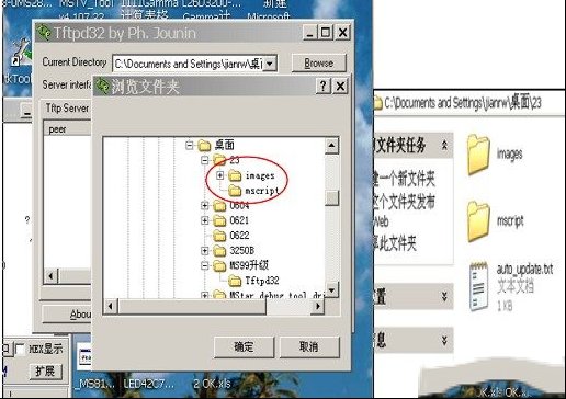

2、把电脑IP 设置为192.68.1.2
3、打开在TFD32 中读取软件。(如图选择23 的文件夹,网线升级需要在同目录下有两个文件夹)

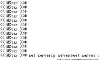

4、打开超极终端,给电视通电启动,启动时一直按ENTER 键,超极终端窗口打印信息会出现#。
5、按顺序输入以下指令
#set ipaddr 192.168.1.100(设置机器IP) ---按回车键
#set serverip 192.168.1.2(设置电脑IP和电脑IP一样) ---按回车键
#saveenv ---按回车键
#mstar---按回车键
6、输入完成后,机器开始升级,升完级后会自动开机。
