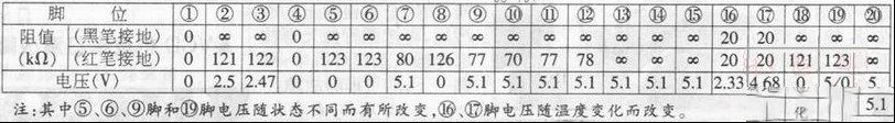

    本文以三源牌模糊控制电饭锅为例,介绍其工作原理及故障检修,根据实物绘制的电路图见附图所示,用DT9208A+万用表测得的相关参数
见附表,供参考。

    二、常见故障检修
    1.整机不工作  经查为5V稳压管ZD1功率负荷能力偏小而损坏,使电路无5V电源。试用7805略改电路代换后正常。
    2.通电后WARM灯亮,按下煮饭键后所有灯不亮,不煮饭经查为电源插座接触不良所致。
    3.通电后灯亮,按下煮饭键,灯亮,但不煮饭拆开后盖发现按下煮饭键后听不到继电器吸合声,查IC 19脚电压、R4、Q1均正常,查实为继电器线圈断路,原触点功率为AC220V/10A,现改换为AC220V/15A的继电器后正常。
    4.煮饭糊  分析可能为传感器损坏,用万用表测其阻值为42k左右,用手握住加温后,阻值能变小,未损坏。后将CN2、CN3插紧后不再煮糊饭。
    5.煮夹生饭  查锅盖传感器引线因紧贴内锅,长期受高温烤而断裂。用漆包线套上高温蜡管连接后正常。
    6.煮饭不熟且外壳比平常烫手  查电路部分无故障,系内锅变形所致,用木锤轻敲修整后改善。
