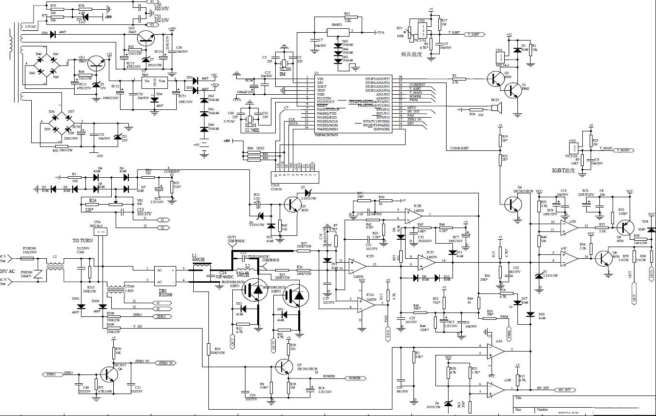

MC-PVY22A电磁炉电路故障分析
一、数码管显示故障代码 故障分析: 出现代码故障,是由于锅具温度检测电路;IGBT温度检测电路;电源高低压保护;过零检测电路出现问题 检测步骤:
(一)、E01、E02、E03代码 ①出现该故障是表示锅具温度检测电路中的热敏电阻出现问题(断. 短路或阻值变化),因此我们可将故障范围定位在锅具温度检测电路及主控IC上。
②把锅具热敏电阻插子从板上拔出来,用万用表测量其电阻阻值,常温下热敏电阻的阻值是100K欧.由于热敏电阻采用的是负温度系数材料,其阻值会随着温度的上升而下降.在测量中如果测量值为0欧或者阻值无穷大,就表示热敏电阻已经短路或者断路,把热敏电阻拆下来,换上新的同型号的热敏电阻.通电测试机子一切正常,故障机修到这里,终于修好值得探讨。. ③如果热敏电阻本身是好的,我们就可以把故障锁定在后级电路上,就必须上电对电路进行分析了。用万用表测量主控IC第26脚是否有0.66V的电压,如果电压正常,我们可以把故障锁定在主控IC上。如果电压不正常,我们用万用表电阻档测量R6、R17、C5,把有问题的元器件拆下,换上同型号的元器件。如果元器件正常,我们可以把故障锁定在IC上,把IC从板上拆下来,换上同型号,同规格的IC,通电测试机子,一 切正常,故障机修到这里,终于修好值得探讨。。
(二)、 E04、E05 、E06代码 ①出现该故障是表示IGBT温度检测电路中的热敏电阻出现问题(断. 短路或阻值变化),因此我们可将故障范围定位在IGBT温度检测电路及主控IC上。 ②把IGBT热敏电阻从板上焊下来,用万用表测量其电阻阻值,常温下热敏电阻的阻值是100K欧.由于热敏电阻采用的是负温度系数材料,其阻值会随着温度的上升而下降.在测量中如果测量值为0欧或者阻值无穷大,就表示热敏电阻已经短路或者断路,把热敏电阻拆下来,换上新的同型号的热敏电阻.通电测试机子一切正常,故障机修到这里,终于修好值得探讨。. ③如果热敏电阻本身是好的,我们就可以把故障锁定在后级电路上,就必须上电对电路进行分析了。用万用表测量主控IC第27脚是否有0.48V的电压,如果电压正常,我们可以把故障锁定在主控IC上。如果电压不正常,我们用万用表测量R9、R23、C6,把有问题的元器件拆下,换上同型号的元器件。如果元器件正常,我们也可以把故障定位在主IC上,把主IC从板上拆下来,换上同型号,同规格的IC,通电测试机子,一 切正常,故障机修到这里,终于修好值得探讨。。 (三)、E07、E08代码.  故障分析: 出现该故障是表示电源高低压保护电路和过零检测电路出现问题,因此我们可将故障范围定位在电源高低压保护电路、过零检测电路及主控IC上。 故障判断: 首生我们测量主IC的23脚的电压是否为3。76V,如果电压不正常就表示故障在高低压保护电路,如果测量到的电压正常,就表示故障在过零检测电路。 (一)、电源高低压护电路故障 检测步骤: ①首先用万用表测量交流电源输入端是否有220V的交流电。如果该电压低于150V或者高于250V时电磁炉的高低压保护就会动作,此时的故障与电磁炉本身无关。待供电电压恢复正常之后即可消除该故障。 ②如果检查上述的电压是正常的,那么就必须上电对电路进行分析。在正常工作时,IC第23脚的电压为3.73V左右。如果电压正常,但故障依然存在,就表示主IC已经损坏。如果电压不正常,我们就要检查R38,R8,R18电阻值是否正常;检测C29、C4是否有漏电、击穿等现象。上述元器件只要其中一个出现问题就会引起电压保护电路动作,把损坏的元器件拆下来,换上好的同规格的元器件,开机正常,故障机修到这里,终于修好值得探讨。。如果故障依然存在,在其它元器件都是完好的情况下,则说明也是主控IC本身损坏。换上好的同规格的主控IC,开机正常,故障机修到这里,终于修好值得探讨。。[Page]
(二)、过零检测电路故障 用万用表测量主控IC的第17脚是否为0.56V电压,如果电压不正常,请检查D300、D301、R308、R70、R71、C40、C11、Q4是否有损坏,把损坏的元件更换,通电测试机子正常,故障机修到这里,终于修好值得探讨。。如果测量到的电压正常而故障没有排除,问题就在主控IC的本身。更换上同型号的IC后,通电测试机子正常,故障机修到这里,终于修好值得探讨。。

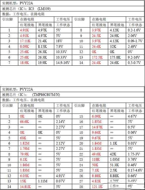

故障分析: 打开机壳,检查保险管是否烧坏,如果有烧保险管,请按(烧保险管)进行检查。如果保险管完好,接上电源,用万用表测量三端稳压器7805的输出脚是否有+5V的电压输出。如果没有此电压输出,则说明故障可能出现电源部分。如果测量7805有+5V电压输出,可用万用表测量主芯片的第8脚电压,如果测量的电压是0V,则表示该故障可能由复位电路引起。如果测量的第8脚电压为+5V,说明复位电路正常,故障很有可能在晶振电路。 (一)、烧保险管 检查步骤: ①由于此故障比较严重,一般带有其它的原因一起出现,如IGBT。整流桥堆也一起击穿,换上新的保险管后,不要马上通电测试机子,否则会再引起烧保险管。用万能表检查IGBT,整流桥堆是否击穿,把损坏元件拆下来,换上同型号的元器件。再用万能表去检查D21,R12,测量这两个元器件时必须拆下来才能进行准确性的测量,把已损坏的元器件更换。 ②我们先短接三极管Q6的基极和发射极,此时不能接线圈盘。上电测量电阻R59是否有0.32V左右的电压,如果电压正确,把三极管Q6的短接处断开,接上线盘,通电测试机子正常,故障即可排除。 ③如果测量得R59的电压与0.32V偏差太大,那我们就要到同步电路和驱动电路进行检查。请按步骤(C)进行检查。如果以上两个电路都没有发现问题,那我们就要对振荡电路进行检查了。在这个电路中我们采用的是电阻检查法,首先我们测量IC2的8、9、14脚的对地电阻是否正常(正确的电阻值请参照后面数据测试大全),如果测量到的电阻值不正常,我们就要检查R46、R45、R33、D8-D11是否有损坏,把损坏的元器件更换,然后再按第2步的方法去检查。如果上述元器件都正常,在其它方法都用试过的情况下,我们可以尝试更换IC2--LM339。(在这里首先要说明一点:在电磁炉能正常工作时,绝不能万用表对振荡电路进行电压测量。因为万用表本身具有一定的干扰性,很容易对振荡电路产生干扰,从而会使IGBT烧毁)。 (二)、低压电源电路故障(18V、12V、5V、-23电源) ①没有12V或5V电源输出。测量U2-7805是否有5V的电压输出,如果没有再测量U2-7805是否有12V的电压输入,如果有12V的电压输入而没有5V的电压输入,请检查EC51是否出现短路现象,如果没有,就表示U2-7805已经损坏,更换后故障可排除。如果U2-7805没有12V电源输入,说明故障在前面的12V电源,再检测Q11是否有24V的电源输入,如果有而没有12V的电压输出,请检查Q11、R64、Z3是否损坏,把不正常的元器件更换,故障可排除。如果Q11没有24V的电压输入,我们再测变压器是否有电压输出,如果没有,就表示变压器已损坏,更换上新的变压器,故障可排除。如果变压器有是 压输出,请检查D40-D42、EC11,把有问题的元器件更换,故障可排除。 ②没有18V电源输出。测量Q10发射极是否有18V的电压,如果没有,再测量其集电极是否有高于18V的电压输入,如果有而没有18V的电压输出,请检查Q10、R62、Z7是否损坏,把有损坏的元器件更换,故障可排除。如果Q10集电极没有电压输入,我们再测量变压器是否有电压输出,如果有,就表示D30已经断路,如是变压器没有电压输出,就表示变压器已经损坏,把以上有损坏的元器件更换,故障可排除。 ③没有-23V电源输出。首先测变压器是是否3。5V/AC的电压输出(黄-黄),如果没有,就表示变压器已经损坏,请更换。如果变压器输出电压正常,我们就要检查D36、D39、R72-R74、Z21、Z20、R92、EC50、C52是否有损坏,将损坏的元件更换。通电测试机子正常,故障机修到这里,终于修好值得探讨。。 (三)、高压电源电路故障 上电测量是否有220V的交流电输入,如果没有就表示电源线已断路,更换同规格的电源线。再测量变压器是否有220V的电压输入,如果有而次级没有电压输出,就表示变压器已经损坏,更换后故障可排除。 (四)、复位电路故障 我们先上电测量主控IC的8脚电压,正确为5V电压。如果测量的电压为0V,则说明复位电路没有工作,检查是否有5V的电压输入Q3的集电极,如果没有到5V电源请检查电源电路。如果有5V电压而主控IC第8脚还是为0V。我们在断电的情况下先排除元器件的问题,用万能表对Q3、R16、R61、R4、C7、Z1进行检查,上述元件有损坏时会引起复位电路不正常工作,造成不开机的故障,将损坏的元件更换后,故障可排除。如果上述元器件没有损坏,8脚的电压又正确,我们就可以确定为主控IC坏,更换同型号的主控IC,通电测试机子正常,故障机修到这里,终于修好值得探讨。。 (五)、晶振电路故障 检查电容C2、C3是否击穿现象,如果这两个电容出现问题就会导致不正常工作,如果上述电容正常,再将晶振(4M)拆下来,换上新的同规格的晶振通电测试机子,如果是晶振本身损坏,则换上好的晶振后故障机修到这里,终于修好值得探讨。。如果还是不能开机,则故障就在主控IC,更换上同规格主控IC,通电测试机子正常,故障机修到这里,终于修好值得探讨。。[Page]

故障分析: 出现该故障所涉及电路有同步电路、检锅电路、驱动电路、过流保护电路。下面介绍其维修的方法。 (一)、同步电路故障 检查步骤: ①我们上电对电路板进行分析,在接线圈盘待机的情况下,用万能表测量IC2的第13脚的电压是否为一个高电平,由于13脚没有上拉电源,只和PWM信号相接,所以测量到的高电平只有1V左右,如果测量到的电压为低电平,我们再测量IC2的10、11脚的电压(10脚:4。25V,11脚:4。65V),如果测量到的电压正常,就表示IC2已经损坏,换上同型号同规格的LM339,通电测试机子正常,故障机修到这里,终于修好值得探讨。。  ②如果上述电压不正常,我们再用万能表检查R35、R36、R37、R7、C16、C17、D19是否有损坏,把损坏的元器件更换新的同型号的元器件。通电测试机子正常,故障机修到这里,终于修好值得探讨。。 (二)、检锅电路故障 先检查锅具直径是否与要求一致,请用MD专用锅具,检查两个接线端子是否松动。检查检锅电路的R13是否开路,是否上接有5V电源。在待机的情况下测量IC2的第4、5脚的电压,4脚是否大于5脚,如果不是,请到同步电路中检查。如果是,测量IC2的2脚是否有一低电平,如果是高电平,说明IC2坏,更换后试机正常,故障即可排除。 (三)、驱动电路故障 检查步骤: ①我们先上电对驱动电路进行电压分析,用万能表测量Q9的集电极是否有18V电源,如果没有,请检查电源电路。如果有,请测量IC3的第9,11脚,这两个脚是驱动电路上两个比较器的参考电压有一固定值(第9脚2.2V,第11脚比9脚高0.4V左右的电压)它与前级振荡送过来的脉冲信号作比较,其比较结果送给Q8与Q9两个三极管的基极作驱动信号。如果这两个脚的电压不正常,请检查检查R48、R53、Z5,把存在问题的元器件柝下来,换上同型号的元器件。通电测试机子正常,故障机修到这里,终于修好值得探讨。,    如果9脚的电压还是不正常,表示Z5的参数已经发生变化,更换后通电测试机子正常,故障即可排除。 ②如果上1步中测量到的电压正常,而故障没有排除,请检查Q8、Q9、R54、R55、R58是否正常,把以上有问题的元器件更换,故障可排除。在以上的步骤中没能解决问题,在这步中又排除了周围元件的问题,我们就可以判断IC3已经损坏,更换IC3,通电测试机子正常,故障机修到这里,终于修好值得探讨。。
(四)、过流保护电路
我们先上电对电路进行分析。用万用表测量Z2的负极电压电否为1。2V,如果测量到的电压不正常,再测量Q5的基极电压是否为低电平,如果为高电平,请检查电流检测电路,如果测量到的电压为低电平,请检查Q5、R43、D16、Z6、C22是否有损坏,把损坏的元器件更换,通电测试机子正常,故障机修到这里,终于修好值得探讨。。  四、不加热、无报警声 故障分析: 出现该故障所涉及的电路有浪涌保护电路,18V低压保护电路,IGBT的高压保护电路,下面介绍其维修方法。 检查步骤: (一)、浪涌保护电路故障 ①出现浪涌保护一般是电源中仅仅几百万分之一秒时间内的一种剧烈脉冲,为了保护IGBT不受损坏,保护电路会输出一个低电平使IGBT停止工作,当浪涌过后电路会自动恢复正常 ②如果没有浪涌干扰而出现保护,先上电测量IC3比较器LM339的第2脚是否为高电平,如果是低电平则表示有起动(这个脚与18V低压保护电路的输出脚接在一起,这里是排除18V低压保护电路故障所作的分析),测量IC3的4、5脚的电压是否正常(4脚:8.02V,5脚:10V),如果测量到的电压不正常,请检查R39、R2、R27、C30是否损坏,把有损坏的元器件更换。通电测试机子正常,故障机修到这里,终于修好值得探讨。。 ③如果测量到IC3的4、5脚的电压都正常,而2脚输出的是低电平,因此可以确定是IC3损坏,更换后故障机修到这里,终于修好值得探讨。。如果LM339的第2脚为高平电压很低,只有0.6V,再测量主IC的19脚电压是否为0V,如果是,就表示主IC已经损坏,更换上新的主控IC,故障可排除。 (二)、18V低压保护电路故障 ①出现18V电源过低的时候,为了保护IGBT不受损坏,保护电路会输出一低电平,使IGBT停止工作。当18V电源正常后电路会自动恢复正常。 ②如果18V电源出现保护,先测量IC3比较器 LM339的第1脚输出是否为低电平(这个脚与浪涌保护电路的输出脚接在一起,这里是排除浪涌保护电路故障所作的分析)。如果是低电平则表示保护电路已动作,再测量IC3的6、7脚的电压是否正常(6脚:10V,7脚:17.26V),如果电压不正常,请检查R28,R21,R63,R15,Z4(10V稳压)。对不正常的元器件进行更换,如果更换上好的元器件后故障消失,则说明是元器件本身质量问题。 ③如果以上测量到IC3的6、7脚的电压正常,而1脚输出的是低电平,这时我们就可以确定是IC3-LM339已经损坏,更换后故障机修到这里,终于修好值得探讨。。如果LM339的第1脚为高平电压很低,只有0.6V,再测量主IC的19脚电压是否为0V,如果是,就表示主IC已经损坏,更换上新的主控IC,故障可排除。 (三)、IGBT的高压保护电路故障  当IGBT的C极电压高于1135V时,保护电路会动作。此时IGBT输出功率减小。用万用表上电测量IC2比较器LM339的第1脚是否为低电平。如果是低电平,表示保护电路已动作。我们再测量R51、R56、R42、R20、C18、C31有没有元器件问题。如果以上的元器件都是完好的,故障还没有排除,我们就可以断定是比较器IC2--LM339损坏。更换后故障机修到这里,终于修好值得探讨。。[Page]

美的MC-PVY22A电磁炉测试数据表
美的MC-PVY22A电磁炉原理图
