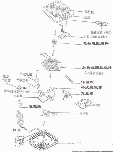

二、 V系列电磁炉组成结构图:

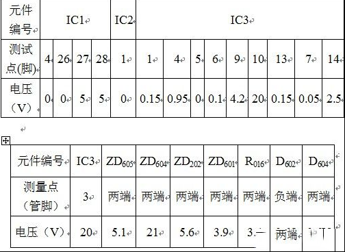

五、乐邦V系列电磁炉维修指南及故障检查流程:(适用该系列各种功率)
 维修注意事项:此系列电磁炉的电路板均为热底板,在维修中必须注意安全,带电操作时防止出现触电危险,另外其核心元件IGBT为较昂貴难购元件,为避免在维修测量时损坏IGBT、CPU等元件,在以下维修指南中未特别注明,均需要将加热盘从机器上拆下,然后为电路板提供220V 市电进行检测!!!
I. V系列电磁炉常见故障机修到这里,终于修好值得探讨。:
在将加热盘从机器上拆下通220V市电后电路板上重要参考电压为:
注意事项:在进行上述电压测量时,特别注意表笔脚不要与被测量点附近的点短路,否则极易损坏元件,扩大故障范围,同时注意对VFD的保护)

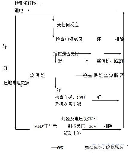

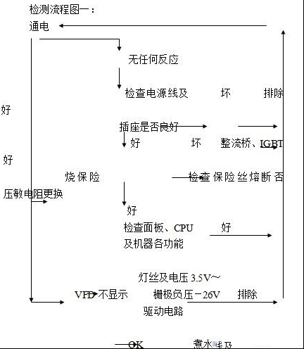

6、通电按面板键无任何反应:
  6.1、面板按键、連接排线等接插件不良;
  6.2、CPU未工作,检查各组电源、复位、时钟信号正常否;
  6.3、保险丝、整流桥、IGBT、D010、D011、压敏电阻等是否损坏,若IGBT、整流桥损坏更换后应仔细测量表一中各点电压;检查传感器、散热器、线盘及其端子等之间是否有打火痕迹,机器内部是否进过水,确认无故障后方可通电试机。常见故障为驱动部分Q601,Q602等损坏。
7、电磁炉能加热,LED指示亮,但是VFD(荧光显示)不亮。
   了解VFD工作的三个条件,就不难对此故障进行检修:1灯丝电压为3.5V~;2栅极负压-26V;驱动电源(由驱动IC输出的逻辑电平)。具体检测步骤:先用万用表测VFD最两边的脚的阻值,可判断灯丝是否开路,若灯丝完好,测工作时灯丝压降是否为3.5V~,即可深入判断故障具体部位。若灯丝电压正常,此时将黑表笔接地,红表笔接灯丝一端,电压应为-26V,若远离此值,则是-26V电源部分故障。若以上均正常,VFD又无如破损、漏气发白等不良现象,那往往是驱动IC(16311)不良。
II. 乐邦V系列电磁炉故障检测流程图:
