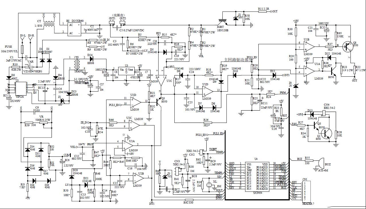

    一、开机蜂鸣器长鸣后自动复位
故障分析: 造成此故障的原因有很多,主要有IGBT温度检测电路,锅具温度检测电路,电源高低压保护电路,过零检测电路,下面介绍其维修方法。 故障判断: 首先我们用万用表测量以下各点的电压是否正常,就可以确定故障的范围,下面是各点的正常电压: ①IGBT温度检测电路-----U4的15脚  电压值:0.5V ②锅具温度检测电路-------U4的14脚  电压值:0.38V ③电源高低压保护电路----U4的16脚  电压值:2.52V ④过零检测电路-------------U4的18脚  电压值:0.38V
(一)、IGBT温度检测电路故障 检查步骤: ①将整机电源断开,将IGBT热敏电阻的端子从电路板上拔下来,用万用表的20M电阻档测量热敏电阻的两端电阻。因为该热敏电阻是采用负温度系数材料,因此它的阻值会随着温度的升高而电阻值不断下降,在常温下的阻值为100K。如果测量到该热敏的阻值不正确,说明该热敏电阻已经损坏。换上新的同规格的热敏电阻,通电测试机子一切正常,故障机修到这里,终于修好值得探讨。。 ②如果在上一步中都不能解决故障,那么就必须上电对电路进行分析。我们测量主IC(U4)的第15脚电压是多少V,一般出现此故障时在主控IC(U4)的第15脚的电压基本接近5V或0V,在常温下的正确值为0.5V,如果电压正常,说明前级温度检测电路正常,问题出现在主控IC上。换上新的同规格的IC,通电测试机子一切正常,故障机修到这里,终于修好值得探讨。。 ③如果在上一步中测量到主IC的14脚电压不正常,而在1步中测得热敏电阻是好的。继续用万用表测量R201、EC1这2个元器件是否完好。将有问题的元件换上新的,如果以上的元器件是完好的,而故障没有排除。这时我们也可以确定是主IC已经损坏,更换后故障可排除。
(二)、锅具温度检测电路故障 检查步骤: ①将整机电源断开,然后将热敏电阻的端子从电路板上拔下来,用万用表的20M电阻档测量热敏电阻的两端电阻。因为该热敏电阻是采用负温度系数材料,因此它的阻值会随着温度的升高而电阻值不断下降。在常温下的阻值为100K,如果测量到该热敏电阻的阻值为0或阻值发生了变化,说明该热敏电阻已经损坏。换上新的同规格的热敏电阻,通电测试机子一切正常,故障机修到这里,终于修好值得探讨。。 ②如果在上述的前2步中都不能解决故障,那么就必须上电对电路进行分析。那我们测量主IC(U4)的第14脚电压是多少V,一般出现此故障时在主控IC(U4)的第14脚的电压基本接近5V或0,在常温的情况下正常值为0.38V,如果测量的电压正常,说明前级温度检测电路正常,问题出现在主控IC(U4)。换上新的同规格的主IC,通电测试机子一切正常,故障机修到这里,终于修好值得探讨。。 ③如果测量到主IC的14脚电压不为0.38V,在上述检测时测得热敏电阻又是好的,继续用万用表测量R212、R203、EC2这3个元器件是否完好。将有问题的元件更换,如果以上的元器件没有问题,而故障没有排除,这时我们也可以确定是主IC已坏,更换后故障可排除。
(三)、电源高低压保护电路故障 检测步骤: ①首先用万用表测量交流电源输入端是否有220V的交流电。如果该电压低于150V或者高于250V时,电磁炉的高低压保护就会动作,此时的故障与电磁炉本身无关。待供电电压恢复正常之后即可消除该故障。 ②如果测量的交流电压是正常的,则说明电磁炉内部的电压检测电路出现了误动作。检修如下:拆下电路板,上电,检测主控IC(U4)的第16脚电压是否为为2.52V。如果电压正常,而故障没有排除,则说明主控IC本身损坏。更换主控通电测试机子,故障机修到这里,终于修好值得探讨。。 ③如果上一步中测量到的电压不正常的,用万用表检查D1,D2,R11、R226,Z2,C203是否正常;上述元器件只要其中一个出现问题就会引起电压保护电路动作,把损坏的元器件拆下来,换好的同规格的元器件,上电开机正常,故障机修到这里,终于修好值得探讨。。如果以上的元器件没有问题,这时我们也可以确定是主IC损坏,更换后故障可排除。
(四)、过零检测电路故障 故障分析: ①首先我们测量主IC--U4的18脚电压是否为0.38V。如果电压正常,而故障没有排除,我们就可以确定是主IC已经损坏,更换后故障可排除。如果测量到的电压不正常,我们再测量U2-LM339的6脚与7脚的电压是否正常(6脚18.6V,7脚3V),如果这两个电压不正常,请检查D1,D2,R12,R227,R228,C204,R217,R218是否正常,把不正常的元器件更换,故障可排除。 ②如果U2的6,7脚的电压正常,而1脚输出的电压不正常,这时故障就有两个可能性了,一种是U2—LM339坏,另一种就是主IC坏,我们可以逐个排除,把U2的7脚与负极接通,用万用表测量1脚的电压是否为低电平,如果为低电平,就表示主IC已坏,如果测量到的电压还是为高电平,就表示U2—LM339已经损坏,把以上损坏的元器件更换,故障可排除。[Page]

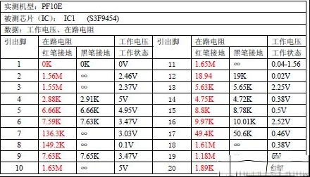

(三)、用的锅具不对 因为电磁炉对不同材料锅具的加热功率是不同的,我们只要换上美的的专用锅后,故障可排除。  另外,在检测电路故障时可以参考附页的电磁炉测试数据大全中的对地电阻和引脚电压来加以判断故障所在,测试环境是在不接线圈盘的情况下进行测量。

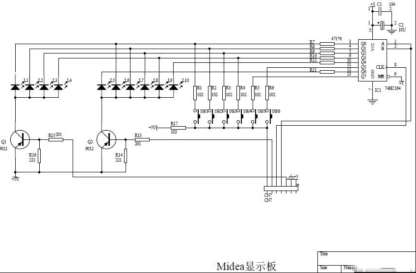

磁炉测试数据表
MC-PF10E电磁炉原理图
