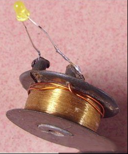

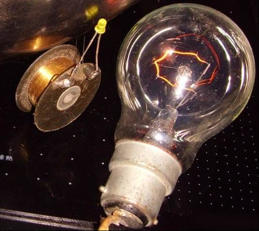

自己的小小创作:
自己(侯森)原创作的  电磁炉感应器:(大概PWM是否正常,PWM 脉冲信号失常而不检锅。(检查PWM脉冲的方法简单,论坛上也有介绍过,就是找一小型的变压器,在初级上接一只发光二极管,放在电磁炉的发热盘上后开机,发光二极管有闪光说明PWM脉冲正常,无反应则不正常)。试检验阶段)

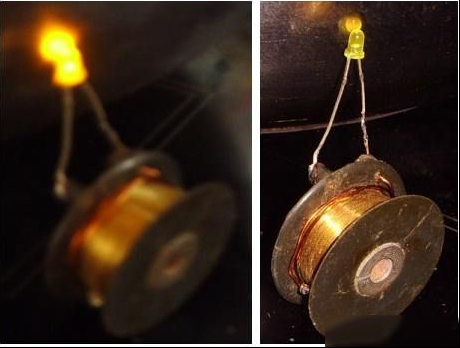

材料是一个废掉的  微风吊扇  取出芯直接 接上发光二极管就OK。哪图上粗线是 加上的,原来外线圈断了。

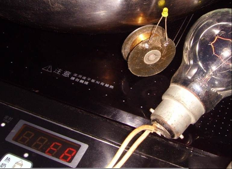

电磁炉加热时候放到锅盘边 就发亮,在靠近线盘处交流电压是 4.39V  远些就逐渐减弱电压与发光程度。(原来我试检验是并联反位二个  发光二极管 二个都会发光, 但发光亮不够高,交流电压在2.31V之下),上面V数值可以随着档的 变化而变化。

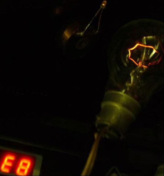

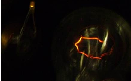

电磁炉串联灯泡 试机图片:发光二极管与灯泡 可以随着检锅“滴 滴”声音而 闪烁,说明:驱动电路,PWM电路基本正常,几声之后电磁炉(板田电磁炉)出现E8(电压过低)代码,再几声(30秒)之后就停机,证实电磁炉已经正常。否则: 常亮就爆IGBT   不亮就不能加热。锅离开电磁炉发光二极管还亮也爆IGBT 。

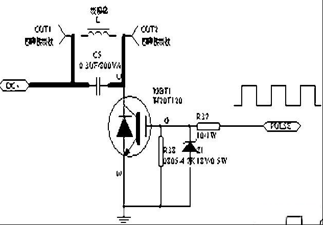

LC振荡电路:元件组成:
谐振电容C5,线圈盘L,IGBT 。
LC振荡电路是整个电路的核心部分,是电能转换成为电磁能的实现部分。其中L是指接在OUT1和OUT2之间的线圈盘,而C则为并在L之间的电容C5。电路通过IGBT的高频开关(一般频率在20K-30K)形成LC振荡,从而在L上,形成高频变化的电流,变化的电流又使得L产生变化的电磁波。

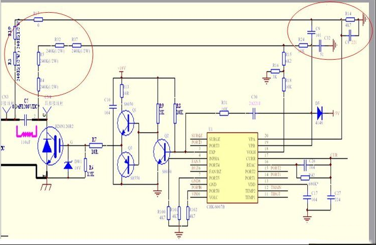

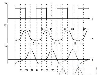

同步电压比较电路:
  电磁炉加热线圈L 与高频谐振电容C3 是通过IGBT 管高频开关快速导通、截止,形成LC 振荡电路。
  LC 自由振荡的半周期时间出现峰值电压,亦是IGBT管截止时间,这时开关脉冲没有到达。这个时间关系不能错位,如峰值脉冲还没有消失,而开关脉冲已提前到来,就会出现很大的导通电流,导致IGBT 管烧坏。因此,必须保证开关脉冲前沿与峰值脉冲后沿相同步。
上电时出现爆损IGBT 管故障。维修时,用万用表电阻100 Ω档测驱动放大电路,看看三极管Q 3(8550)PNP发射极e 与基极b已开路。由于三极管Q 3 开路,使驱动放大电路在上电时输出为高电平(正常为低电平),造成IGBT 管持续饱和导通时间过长,而使出现爆损IGBT 管故障。将损坏的三极管Q 3 更新后
IGBT坏。一定要检查0.27或0.33电容。此电容和线圈盘组成lc振荡电路,容量减小振荡频率增高,电压增高。很容易再次损坏IGBT 。
板田 牌电磁炉出现E8(0.27UF电容已经减容至0.258UF)。
上面黑暗中 拍照的二极管与灯泡效果。
若灯泡暗红,开启电磁炉电源,灯泡一亮一暗地闪烁,但把锅具抬起灯泡很亮;属于抬锅炸IGBT,应检查CPU 驱动 线盘 大多数是线圈损坏。以 美的 机为例:稳压二极管ZD1(18V)开路损坏,会造成出现整机低压供电电路对地电压升高;稳压二极管ZD1(18V)失效损坏时(待机检测C92对地+18V电压是正常,但开机后检测C92对地+10V电压偏低。),会造成出现屡爆IGBT管故障发生。LC振荡电路元器件受损时,均会造成电磁炉上电即烧IGBT管、或上电开机检锅即烧IGBT管、及振荡频率偏高迫使IGBT管导通时间过长,而引发IGBT管击穿损坏。测LC振荡电路滤波电容器C4对地+305V电压,为正常。如果C4对地电压偏低、会造成电磁炉振荡频率变高导致IGBT管导通时间过长而烧毁IGBT管。如共振电容器C5失效。一上电或一检锅会造成IGBT管而烧毁IGBT管。LC振荡电路C5失效受损时,有时会造成电磁炉上电开机数秒钟内检锅时出现“烧毁IGBT管”故障。加热线盘绕组存在匝间短路、底部磁片出现碳化或短路损坏时,会造成电磁炉上电开机后出现爆管IGBT。IGBT管控制极G极,限幅稳压二极管Z1反向漏电时,有时会造成电磁炉出现“屡爆IGBT管。[Page]
电磁炉加热线圈与高频谐振电容器通过IGBT高频开关快速导通、截止,形成LC振荡电路。LC自由振荡的半周期时间出现峰值电压,亦是IGBT截止时间,这时开关脉冲没有到达。这个时间关系不能错位,如峰值脉冲还没有消失,而开关脉冲已提前到来,就会出现很大的导通电流,导致IGBT烧坏。因此,必须保证开关脉冲前沿与峰值脉冲后沿相同步。
