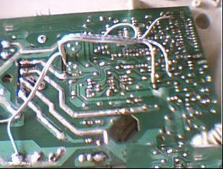

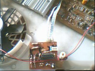

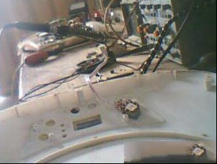

    维修家电10多余年,碰到很多报废的电磁炉,作为一个维修人员,却无能为力,心里感觉很痛。有什么办法能让它死而复生呢?以我改装三角电磁炉的经验,感觉这种电磁炉的结构简单,耐用,所以我想能不能把这种电磁炉的振荡电路和同步电路移植到其它的机子上呢?经过原理分析和实际改装操作,答案是肯定可以的!我就以一部杂牌电磁炉为目标,开始了我的电磁炉改装模块的研发,暂且就叫模块吧,好听点, 下面附属了我的改装图片,原电路板上的CPU和339都拆掉了,都由旁边的那一块小电路板模块代替了,功率还是用电位器调节。这块小电路板就是依照三角牌电磁电磁炉的精华部分,振荡和同步电路,然后自己用覆铜板做的,到主板的连线有6根,分别是同步两根,5V.18V.GND和驱动输出,原板只用到电源和整流,线盘,以及IGBT驱动部分的两只三极管。
拆掉CPU和339的主板
改装模块部分

面板电位器
