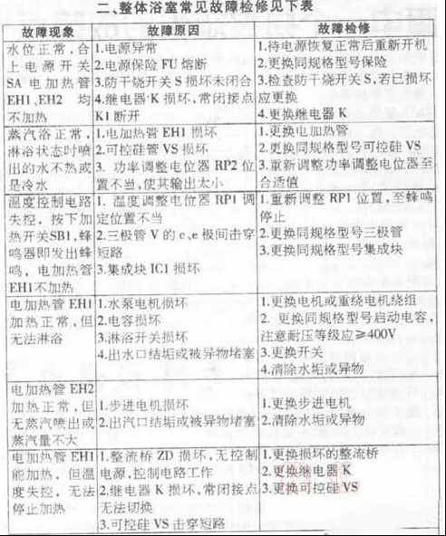

    目前市场上整体浴室虽然功能不尽相同,但大多数部具有淋浴、桑那蒸汽浴的功能,且工作原理基本相同。主要由大、小水箱及控制电路,加热电路等组成。其中大水箱里安装有功率较大的电加热管EH1,主要加热淋浴用水。小水箱里安装有功率相对较小的电加热管EH2,主要加热小水箱内的水,使其沸腾产生蒸汽并通过步进电机运转将蒸汽送入浴室供蒸汽浴使用。附图为常见整体浴室的基本电路原理图,不同型号其电路原理图可能略有区别。
    一、整体浴室电路工作原理
    在220V交流市电中,相线L经电源开关SA、保险FU至防干烧开关S。防干烧开关S可看作水箱的水位开关,只有水箱内的水位达到一定值时S方可接通,避免了电加热管无水干烧造成损坏和由此引起火灾,防干烧开关接通后,相线L经SB1双刀开关为电加热管EH1和整流桥ZD供电。电加热管EH1的另一端经常闭接点K1、电阻R10、电位器RP2及电容c3至中性线N,并由RP2与c3连接处输出触发电压,使可控硅管导通,电加热管EH1受电加热。功率调整电位器RP2可改变触发电压,从而控制电加热管EH1的输出功率使加热处于受控状态。整体浴室中水温控制电路由集成块IC1,温度传感器RT、继电器K和电子元器件组成。整流桥ZD输出直流电压经稳压管D1稳压后,作为水温控制电路的工作电源。Ic1 12脚为接地端,③脚为电源供电端,同相端⑦脚为参考电压端,调节电位器RP1可使该参考电压在2.6—1.4V间变化,等于改变了水箱内水温的设定值,反相端⑥脚接有温度传感器RT,当水箱内水温随着电加热管加热时间的延长而上升时,温度传感器RT阻值下降,⑥脚电压下降。当⑥脚电压低于⑦脚电压时(水温达到设定值)Ic1①脚输出高电平,经电阻R7加于三极管V基极,三极管V导通,继电器K吸合,常闭接点断开,切断继电器加热管EH1电源,EH1停止加热。同时IC1①脚输出高电平经电阻R6至IC1⑧脚,IC1 14脚输出低电平接通蜂鸣器H发出可以淋浴信号。
    淋浴时,按下淋浴开关SB3,220v市电经SB3加至淋浴水泵电机上,水泵开始工作,将水箱内热水经淋浴喷头喷出。由于淋浴开关SB3,加热开关SB1间互为闭锁,故此时加热开关是断开的,电加热管EH1不带电,使用安全。
    蒸汽浴时,按下蒸汽浴开关SB2,电加热管EH2受电加热。由于蒸汽浴开关SB2与淋浴开关SB3、加热开关SB1间互为闭锁,此时淋浴电加热管EH1及水温控制电路和淋浴水泵均处于无电停止工作状态。同时由于小水箱的水相对较少,当水很快沸腾产生蒸汽时,步进电机会将小水箱内的蒸汽送至浴室实现蒸汽浴。需要说明的是,蒸汽浴时电加热管EH2是带电的,为保证安全,整体浴室的金属部件一定要有完善的接地装置,并在电源进线处安装漏电保护开关。
    二、整体浴室常见故障检修见下表
