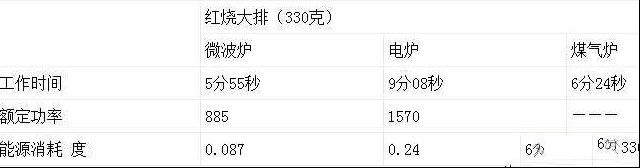

8、微波炉是一种节能产品
因为用微波炉烹调等量的食物,与传统的烹调方法相比耗能要少得多。表1.5是个种加热方式的热方工的热导率情况比较表。由表中可以看出,用微波炉加热的热导率最高,也就是说用微波炉加热在能源的有效利用率上是最为突出的。
表1.2
各种加热方式的热导率情况
另外,由于在用微波炉烹调过程中,微波不会直接加热空气、容器和器具本身,其加热方式不是先加热容器,再利用热传导来加热食物,而是微波穿透容器,直接作用于食物的内外使食物内外同时加热,所以加热过程中热量的损耗少,且缩短了烹调时间,提高了热效率。因此,用微波炉烹调食物比传统的烹调方式所消耗的能量要少得多,也就是说,微波炉是一种效果明显的节能产品。

6如何用实际的使用例子来说明微波炉省电呢?
这儿有一组试验的数据可以说明微波炉比电炉和煤气炉都省电。

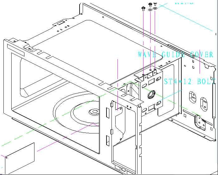

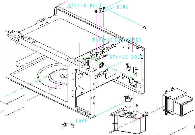

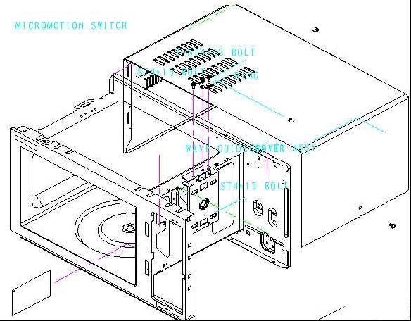

1.微波炉的基本结构
家用微波炉的种类、型号繁多,彼此功能也不大一样。但基本结构却大致相同。家用微波炉基本结构包括:炉腔、炉门、磁控管、波导、旋转工作盘、电源、控制系统、外壳等。

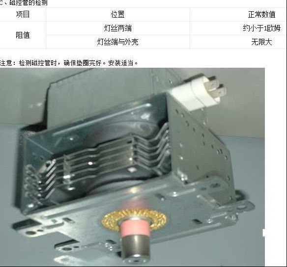

磁控管是微波炉的心脏,家用微波炉采用连续波磁控管。在它阳极和阴极间加上高于门槛电压直流高压后,可连续输出微波功率。百瓦级磁控管的效率为70%~80%.而且它抗负载的能力强,当负载的电压驻波比4~5时也可能稳定工作。也就是说当被加热物品的种类数量发生变化时管子都能够正常工作。
但是,家用微波炉的磁控管采用永久磁铁,存放和安装时,应远离强磁场,以免影响磁控管的正常工作状态;若阳极电压波动较大,则会造成“跳摸”从而使工作频率突变,输出功率和效率都大幅度降低,因此阳极电压应稳定在一定范围内。空载工作会损坏磁控管,所以磁控管工作时必须加上一定匹配程度的负载。
控制系统为微波炉提供功率控制、时间控制、保护控制、安全保护、程序控制,以保证微波炉按照规定的程序工作,并保护炉内有关元器件的安全。[Page]

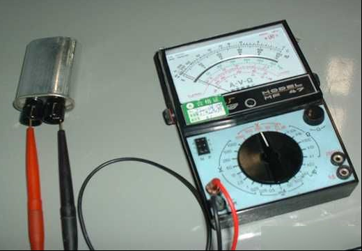

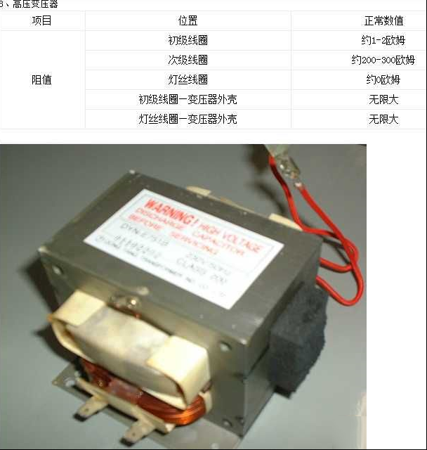

5.微波炉的检测
5.1微波炉能量泄漏的测量。
1)将275毫升5~20度水倒入标有600毫升刻度的烧杯并置微波炉转盘中央。
2)将微波功率调至最强状态。
3)将微波泄漏测量仪设定于2450MHZ,并选合适的量程,2mw/cm2或5mw/cm2
4) 启动微波炉,将测量仪探头与测量部位表面成垂直角度沿炉门周边移动。最大速度为2。5厘米/秒
5)海尔微波能量泄漏的技术标准是小于0.5mw/cm2
5.2微波炉输出功率的测量
1)、在专用器皿中装1000克水,并测最初水温t1后放入微波炉转盘中央部位。开启微波炉。操作时应将微波炉功率设置在最强状态.
2)、加热T秒后将水温搅拌均匀。搅水的用具应避免水温的变化。用温度计测出最后水温t2。
3)、根据下面的计算公式计算出微波炉的输出功率。减少温度的测量误差可提高计算结果的精度。
P=4167*(t2-t1)/T
5.3微波炉整机绝缘性能的测量(兆欧表型号:ZC25-4)
将微波炉处工作状态(炉门关闭、机械控制旋钮打在开的状态)兆欧表L线接电源线三线插头L插片,E线接E插片,转动兆欧表手柄测得绝缘电阻值。正常大于500兆欧。

☆安装磁控管时,要确保天线的防漏垫片正确安装。
☆不要在门钩插孔内放置异物,确保门钩进出自如。
☆磁控管未正常安装的情况下,不可通电开启微波炉

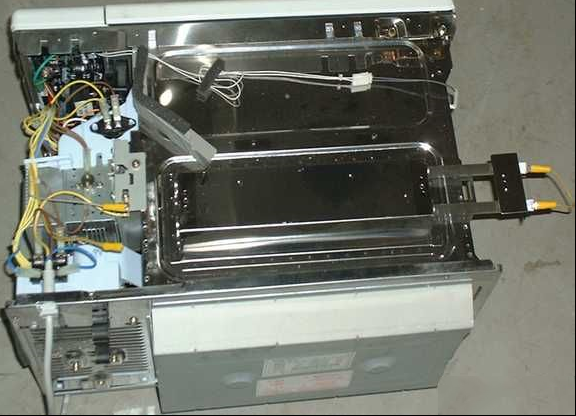

7.3打开外壳检查机内部件
依次是:保险丝,控制板,线束,连锁开关,高压二极管,高压电容器,磁控管,风扇电机,高压变压器等部件是否有异常
7.4根据反映故障及检查的异常现象用仪器仪表检查相关部件是否正常。

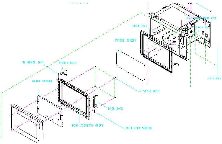

D、
炉门的拆卸
(1)用活扳手或φ5套筒拆掉上铰链的2个六角螺钉
(2)用十字螺丝刀拆掉下铰链的2个螺钉
(3)朝自己方向将炉子上提,取出炉门。
注意:
(1)安装炉门后,应检查1级连锁开关、2级连锁开关和监控开关是否正常工作。
(2)炉门安装后,用测试仪检查微波泄露情况。
注意:安装时,应在上下铰链上装好垫片,安装炉门时,可采取调整上下铰链的方法,矫正炉门位置,同时注意炉门内表面与炉腔前板保持约0.4毫米的缝隙。(可用3-4张纸垫在门与前板之间。缝隙太大容易造成过度微波泄露,缝隙太小容易使门体和前板产生过热现象。

H:磁控管拆卸
⑴断开连接高压变压器与高压电容的连线
⑵用十字螺丝刀拆掉固定磁控管的螺钉(3)轻轻向外移动,取出磁控管
注意:千万不要损伤磁控管的端部

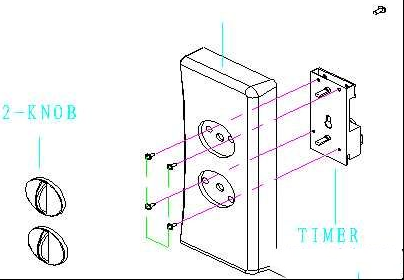

J:定时器的拆卸
K:控制板的拆卸
⑴用十字螺丝刀拆掉固定电脑板的
(1)
用尖嘴钳拔下控制板上的两个按扭
2个螺钉
(2)
用十字螺丝刀 拆掉固定定时器的4个螺钉
(2)拔下电脑板上薄膜开关的接口[Page]
(3)
从控制板的后部取下定时器
(3)从控制板的后部取下电脑板

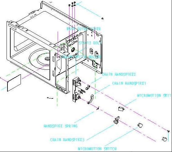

L:连锁机构的拆除
1、
连锁的机械构造作用:炉门联锁是专门设计的一种装置,是在炉门打开的情况下彻底停止微波发射,从而防止因微波能量而产生的危害
2、
一极连锁/监控开关/二极连锁安装位置如图示
3、
连锁板与炉体的连接:
(1)
将连锁组件安装在炉体上,用十字螺丝刀将两个螺钉上在安装孔上,不要紧固。
(2)
关上炉门,调整连锁,保证炉门关闭后与前板无缝隙。
(3)
紧固螺钉
(4)
进行拉开门实验,进行检查。炉门的松动不能超过0.5毫米。微动开关应开和正常,炉门开和轻松。微动开关动作顺序如下:开门时一极连锁—二极连锁—监控开关依次动作,关门时顺序相反,注意观察。

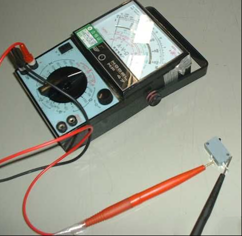

连锁开关的检测
如微波炉使用出现故障,可首先检查连锁开关的状态。
在炉门打开的时候,一级连锁/二极连锁处于断开状态,监控开关处于闭合状态。炉门关闭,开关的状态相反。可用肉眼观察,如不确定可用表测量。
维修时,可用手尽量轻的拉炉门。观察微动开关的动作顺序是否为开门时:一级连锁开关—二级连锁开关—监控开关
关门时:监控开关—二级连锁开关—一级连锁开关
如有异常,调整连锁支架。
部件                     检测程序           结果
一级连锁开关           用欧姆表检测     炉门打开  炉门关闭   无限大  一定的阻值
监控开关             用欧姆表检测       一定的阻值     无限大
二级连锁开关         用欧姆表检测       无限大    一定的阻值
D、高压电容的检测
正常情况下:⑴两接线端的阻值在刚测量初期为几个欧姆,然后回到无限大。
⑵接线端与外壳之间的阻值为无限大。

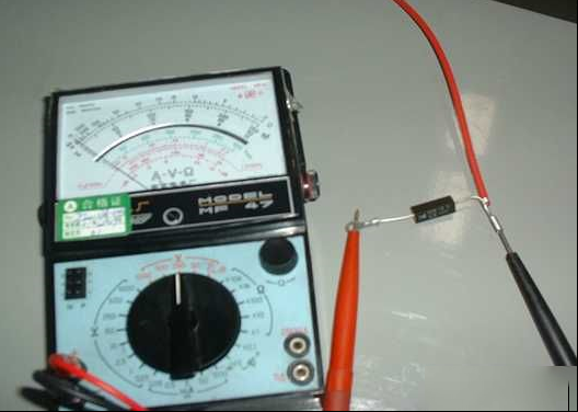

E、高压二极管的检测
用RX1000量程测量,导通阻值约为几千欧姆
无论用任何档测量,皆为无限大。

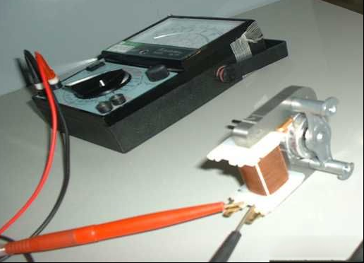

F、 风扇电机的测量:正常为200—300欧姆,异常为无限大或几欧姆

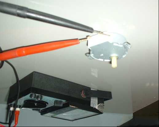

G、转盘电机的测量
正常为14—15千欧姆
异常为无限大或几欧姆
