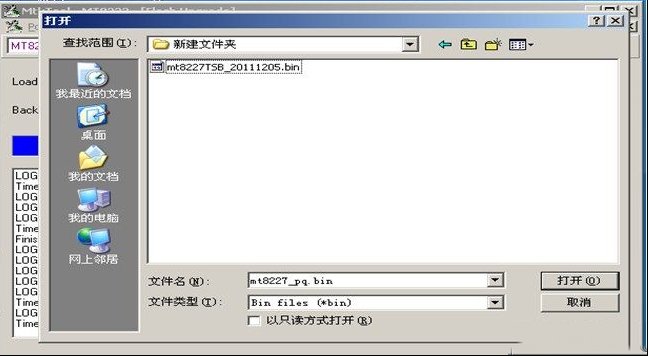

2.  进入MTKTOOL目录双击MtkTool.exe,进入如下界面:
3. 确保MTKTOOL驱动已经装好,并能见到如上图绿色图标。具体见上图。点击Browse 装载你所要升级的程序。如下图:
4.  点击upgrade 按钮,即可实现在线升级

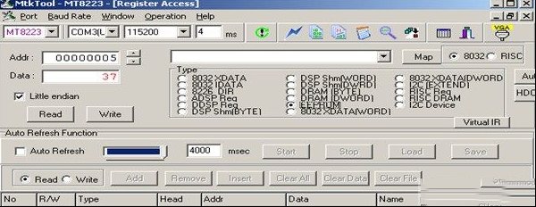

1. 连上MTKTOOL 这个工具,进入如下图所示界面:
按上图设置,连续点击绿色按钮两次切换一下,然后选择addr = 00000005 ,data=写入对pannel id 的十六进制,比如pannel id 是55的,则写入37 ,断电重启后就ok了。

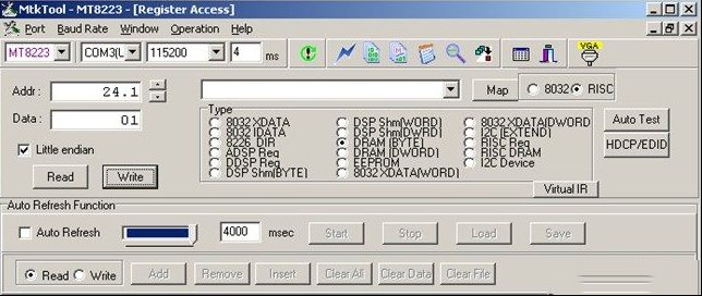

2. 连上MTKTOOL这个工具,进入如下图界面:
按上图设置,连续点击绿色按钮两次切换一下,然后选择addr = 24.1 ,data 由原来的00改成01后write。
然后断开此工具,接上并打开串口工具,敲回车回出现DTV>  打印。敲入pmx.s.p.l 命令查看屏参列表,敲入pmx.s.p 命令查看当前屏参,pmx.s.p 后空一格加数字表示切到相应的屏参。
比如pannel id 为 55 则,在串口下输入pmx.s.p  55  然后断电重启。
