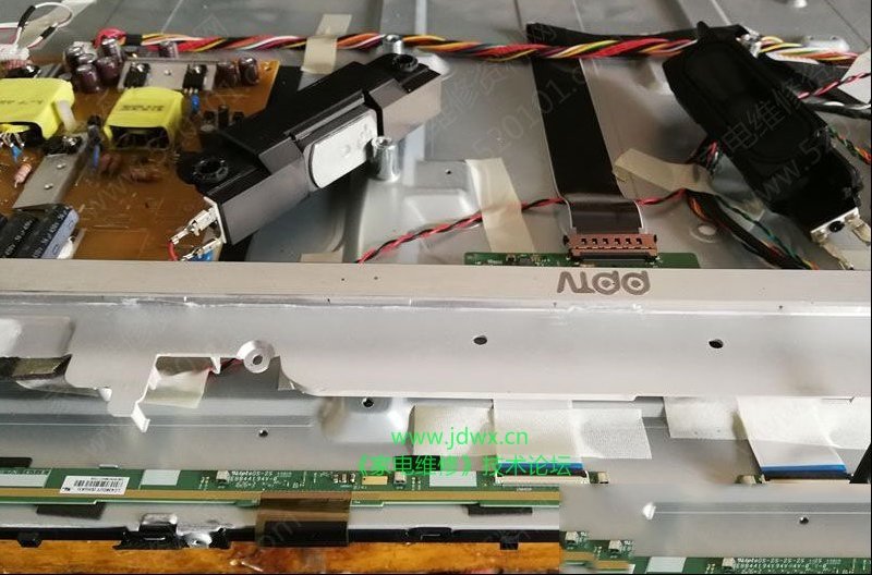

摘要: 收到同行送来的故障机壹台PPTV-43P1S液晶电视,故障表现为无字符屏幕暗白色,拆机测逻辑板上已有12V供电,逻辑板上1.8V无电压,直接用TV160仪器工具测试主板图像正常。故障在逻辑板或者屏板上。 断开逻辑板和屏之 ...

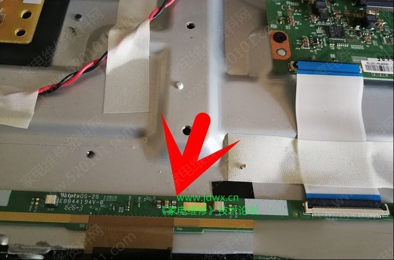

       断开逻辑板和屏之间左面排线1.8V恢复正常,后来测VGH电压也是接上屏板就无电压,不接27V和-5V来回变。拆下屏边板护罩在路测左面屏板上有3个贴片电容短路,随便拆下一下另两个已不再短路。
       运气不错, 测拆下的电容已经击穿。又拆下一个相同电路的电容测量为10UF,找一只装上图像正常,故障修复。
