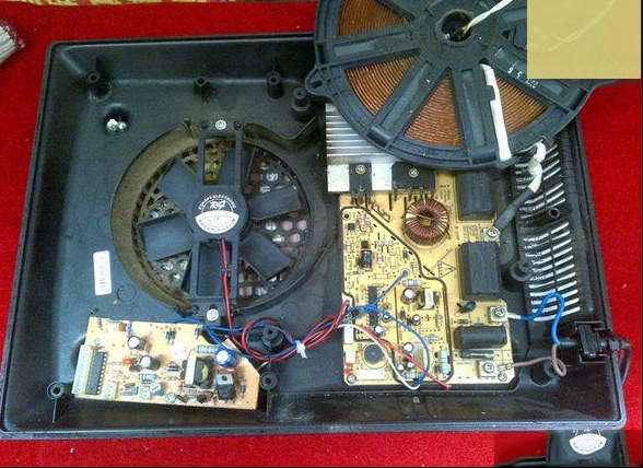

     收到其他维修同行的一台型号为JYC-21ES10的九阳电磁炉,故障是有时能正常加热,有时通电即报警,没故障代码。
检修过程:通电即报警时数码管显(――),并与指示灯随着报警声一亮一暗。断开控制板,风扇插件,故障依旧。此时测量低电压,原本18V电压在15V至18V之间跳动,原本5V电压在2.3V至5V之间跳动。依经验应该是低压供电单元故障,重点怀凝对象是变压器不良。因为没有原装配件,只好用独立的电磁炉电源板代换。自己试用了二天,电磁炉加热基本正常,故障机修到这里,终于修好值得探讨。。
