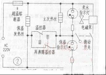

    2.万宝DQP-22A电热水瓶,接通电源,主加热器不加热。
    电路如附图1所示,接通交流220v,电源经超温保险丝(FU)和温度控制器,升温指示灯H1发亮,EH1加热器得电加热。
    根据故障表现为分析,引起该故障的主要原因有:
    (1)电源接线器松动或损坏;(2)超温保险器断路;(3)温度控制器有故障;(4)主加热器EH1断路。
    用万用表R×1挡测温度控制器触点电阻,常闭触点阻值应为零。若阻值为无穷大,说明触点复位功能失效。用新温度控制器更换时,要选择断开温度93℃、复位温度55℃突跳式温度控制器。
    主加热器的直流电阻应为68—79Ω之间,若过小或过大均为加热器性能改变,必须更换主加热器,更换时要注意电热器应抱紧内胆。

    7.万宝DQP-30AR电热水瓶,煮水功能失效。
    电路如附图2所示。向内胆注入冷水,接通电源,主加热器和副加热器同时工作,煮水指示灯亮。经过约20分钟(按3.0升水计),当达到设定温度时,温控器动作,主加热器电路自动断开,煮水指示灯熄灭,保温指示灯亮,转入保温状态,使瓶内开水保持在一定温度范围内。
    断电后,分别检查超温熔断器、温度控制器、再沸腾温度控制器、主加热丝等元件;发现主加热丝烧断,导致煮水功能失效。更换主加热器后接通电源,电热水瓶加热正常,故障机修到这里,终于修好值得探讨。,
