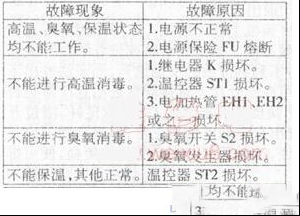

    一、电路原理  该消毒柜具有高温、臭氧消毒和保温三种功能。正常情况下按消毒开关SB1,市电加至继电器K使其吸合,常开触点K-1、K-2闭合。其中K-1为继电器K提供自保持电源,同时经电阻c1、R1降压后为消毒指示灯VD1(红)提供电源,消毒指示灯VD1亮。K-2闭合,市电加于电加热管EH1、EH2发热,对物品进行高温消毒。当消毒柜内温度达到105℃时,温度控制器ST1断开,高温消毒停止。接通臭氧开关s2,臭氧发生器工作,对消毒物品进行臭氧消毒,同时臭氧消毒指示灯VD3(红)亮。消毒物品需要进行保温时,接通保温开关s1,市电经ST2加至电加热管EH1、EH2,使其发热。当消毒柜内温度超过58℃时,ST2断开,EH1.EH2停止加热,柜内温度下降。当柜内温度下降至一定值时,温度控制器ST2又闭合,电加热管又受电,柜内温度上升,重复以上过程使柜内温度保持在一定范围内。VD2(绿)为保温指示灯,随保温状态变化而变化。图中V1、V2、V3用以保护VD1、VD2、VD3,以免高反向电压使其损坏。
  二、使用注意事项  电子消毒柜电源采用单相三孔插头,所以插座应有保护接地端,保证外壳可靠接地。开启/关闭柜门应在断电状态下进行。
    三、维修(见附表)
