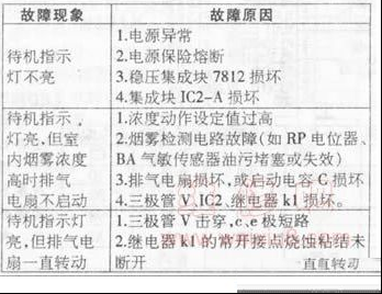

    故障表现为及原因见附表所示。
