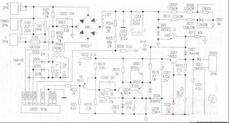

 图2为主逆变电路,由推动电路和采样电路等组成,IGBT大多根据不同功率(1300w、1600w、1800W)分别采用快捷公司的40N150D和西门子的SKW25N120等。

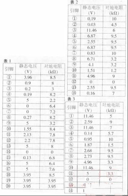

    表1、表2、表3分别为87C1202、U4(LM339)、U3(M339)的实测静态数据。
