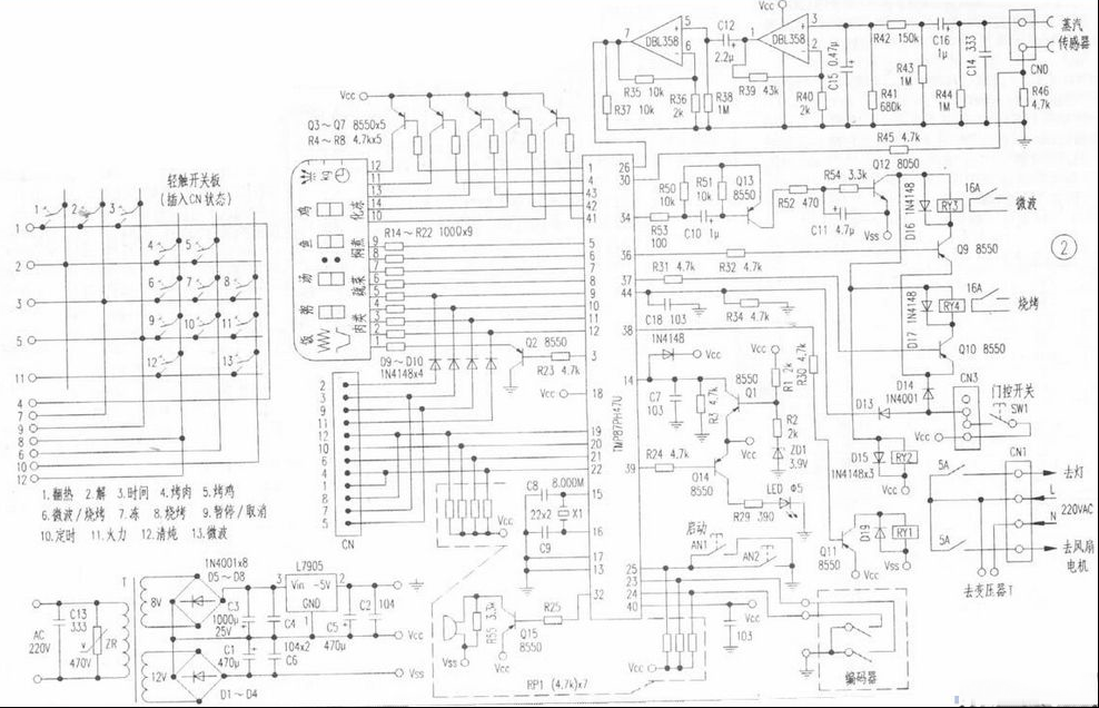

    安宝路WD850ES型10挡火力自动感应烧烤微渡炉,由于采用了自动感应装置作检测,从而使操作达到最简单,一扭一按即可完成所有烹调操作,无需繁琐地输入时间、重量、火力等参数,是无烹调经验的人也能使用的“傻瓜”炉。
    笔者根据实物测绘其整机示意图(见图1)和电脑控制板的电路图(见图2)。并将在维修实践中遇到的故障检修介绍两例供参考。
  [例1]接通电源无反应。
    分析与维修:打开机壳,发现8A保险管已经烧断,于是换上新8A保险管,接通电源显示正常;参数输入也正常;按下启动键,微波炉工作,转盘、风扇转,炉灯亮,但几秒钟届,保险管烧断,说明过电流但又不足以使保险瞬时烧断。而引起此类烧保险的元件一般是双向二檄管、升压电容、升压变压器等不良所致。于是断开电源,逐一检查双向二极管、高压电容都无问题,但拔下用胶套套住的插线头,都有受潮霉蚀现象。再测升压变压器次级线圈电阻值,只有50Ω,而正常电阻值一般为100Ω左右,说明线圈有‘局部短路现象。换上微波炉专用的升压变压器后,故障机修到这里,终于修好值得探讨。。这是长期将该炉放在潮湿不通风的地方所致。
    [例2]用自动感应功能煮食失灵。
    分析与检修:该炉中的自动感应器,是一个装在蒸汽通道中的塑料盒子,里面装着一个φ27mm的压电陶瓷片作为蒸汽湿度传感器。自动感应功能失灵,一般有两种原因,一是电路问题,二是汽(蒸汽)路问题,放一小杯水烧开后,用手在炉后板自动感应出汽口试探,热蒸汽喷出正常,汽路无阻塞。怀疑感应装置有问题,拔下CN0的插线,拆下电路板细查,是由于插座的引脚氧化霉蚀所致,刮净表而并焊牢后,试烧水,水开后能感应出剩余时间及火力状况,至此故障机修到这里,终于修好值得探讨。。
