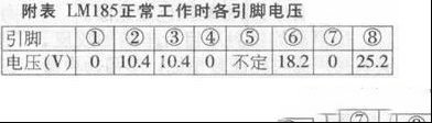

摘要: 该型电热水器配有LBX-10-1型漏电保护插头,动作电流≤30mA,动作时间0.1s,具有防干烧功能。其额定电压AC220V;额定功率1500W;额定容量60L。其电原理图测绘如附图所示,供维修时参考。图中有一个由塑料管帽封 ...
    该型电热水器配有LBX-10-1型漏电保护插头,动作电流≤30mA,动作时间0.1s,具有防干烧功能。其额定电压AC220V;额定功率1500W;额定容量60L。其电原理图测绘如附图所示,供维修时参考。图中有一个由塑料管帽封装的三端元件,经测试和分析电路后认为它是一个1A/400V双向可控硅(MCR1),其触发极串接一个100k电阻组成的三端元件。
    电路原理
    电路的左边部分为漏电保护器,右边为电热水器恒温加热和超温保护电路。按下漏电保护插头的复位按键,J1、J2闭合,电源指示灯亮。正常时,温控器TK闭合、CK闭合,加热管EH得电对贮水器里的水进行加热,同时加热指示灯亮。当水温达到设定温度时,TK断开,EH断电停止加热,同时加热指示灯灭。当水温降低到设定温度时,温控器TK又闭合,E通电又开始加热……如此循环反复,维持电热水器容器内水温的基本恒定。一旦某种原因引起漏电,使流过火线、零线的电流不相等,漏电保护器就会动作。其动作原理是,L2绕组感应的微弱电压经LM185的②、③脚输入,通过LM185N大后由①脚输出触发电压,触发可控硅MCR1导通,这时AC220V电压儿乎全部加在J线圈绕组上,J吸合,J1、J2迅速断开,切断电源,保护洗浴的人体免受触电而危及生命。如果电热水器温控器失控,达到设定温度时不断开,EH通电继续加热,水温继续上升,到达将近沸点100℃时CK断开,EH断电停止加热。这时MCR2蓝、黑两端导通,形成火、零两线电流相差30mA,MCR1被触发导通,J吸合,J1、J2迅速断开而切断电源,防止干烧。电路图中AN为校验按钮,按下时人为制造火、零两线电流相差30mA左右,用于检验漏电保护器在漏电时能否可靠动作。附表所示为正常工作时LM185各引脚电压值。
