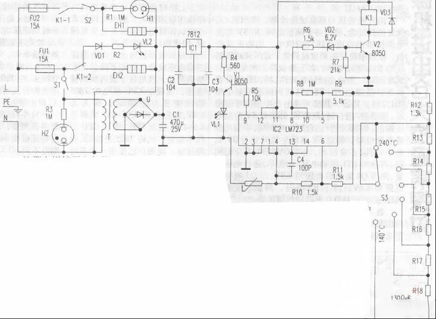

    该型电饼铛用电加热器加工烙饼,具有温度在140℃~240℃间随意可调、上下同时烘烤或分别烘烤、自动恒温等功能。其电路图如附图所示。
 电路工作原理:AC220V市电经熔断器FU1、FU2分别经继电器接点K1-1、K1—2接至电加热器EH1、EH2。其中电加热器EH1还串接开关S2,断开开关S2电饼铛只有EH2一组电加热器工作。
    Ac220V市电还经降压变压器T和U整流、C1滤波;IC1稳压后输出+12V电压作为控制电路工作电源。
    使用时接通S1,集成块IC2⑧、10脚输出高电平,经稳压二极管VD2加至二极管V2基极,V2导通,继电器K1吸合,其转换接点K1-1、K1-2闭合,电加热器EH1、EH2受电发热,同时IC2⑨脚输出高电平,三极管V1导通,发光二极管VL1亮,指示正在加热。
    随着温度上升,热敏电阻阻值增大,IC2①、④脚电压升高导致⑧、⑩输出电压降低,当降至6v以下时,稳压二极管VD2截止,继电器K1失电释放,其转换接点K1-1、K1—2断开,电加热器停止加热。同时K1—2转换接点接通,发光二极管VL2亮,表示电路工作于恒温状态。温度下降热敏电阻阻值减小,IC2①、④脚电压降低,导致8、⑩脚电压升高,三极管v2导通,继电器K1吸合,电加热器又加热。如此反复,使电饼铛内温度始终保持在设定的温度附近,达到恒温目的。
    由于电饼铛工作时电流较大,应用带有保护层的专用电源线供电,电饼铛的外壳应可靠接地,最好安装漏电保护器,以保使用安全。

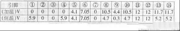

    若发生不能加热的故障,大多为加热器损坏(正常时应为48Ω左右)或接线端接触不良。此外,应查控制部分的热敏电阻及IC2(正常时各脚电压值见附表所示)。
