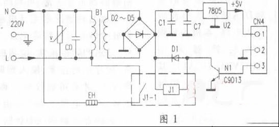

    美的MB—YC50A型豪华电饭煲,采用微电脑控制技术,数码管直接显示煮饭定时时间,具有八种烧煮工作方式供用户选择,操作方便。该电饭煲额定功率650W,容量为5L。根据实物绘出其电路原理图,如图1、图2所示。

    1.电源转换控制板电路
    当用户接通电饭煲电源时,二极管D2~D5整流输出9V直流电压作为继电器J1的工作电压;同时该电压再经集成块U2(7805)得到稳定的5V直流电压,从接插座CN4的①脚输出到电脑控制电路。

光。在选择好煮饭方式或定时时间后,按开始键ST,电饭煲就处于加热状态,指示灯LT一直亮。此时电饭煲微电脑控制集成块U1的11脚输出高电平,经电阻R7、接插座CN1和CN4的③脚使三极管N1导通,继电器J1吸合,其常开接点J1—1接通电热丝EH的电源,使电饭煲处于加热状态。

    在内胆没有加水或水烧干的情况下,当温度超过水温100℃后,防干烧温度控制开关RT1接地,U1的⑨脚电位为低电平,其内部检测电路动作,接着在其11脚输出低电平,使三极管N1截止、继电器J1释放,从而切断加热丝EH的电源同路。

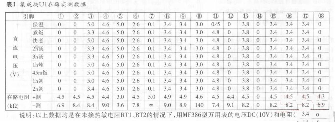

    在路测试集成电路U1、U4各引脚电压和阻值数据见表1、表2所示。
