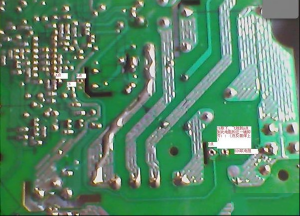

个人经验:美的EP192电磁炉断续加热修复方法(多图)
2023-5-14 07:55| 发布者: 开心| 查看: 71| 评论: 0
摘要: 此电磁炉故障是开机加热一下就停,连风扇也会停一下,接着又加热,周而复始。机器是别人修过的,说要换板没法修,拿来我处看看能不能修好。刚开始 看那些有怀疑的都动过焊点了,不过LM339没换,我换上一块都还 ...

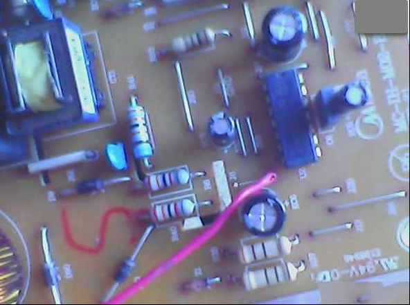

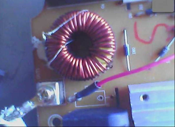

    此电磁炉故障是开机加热一下就停,连风扇也会停一下,接着又加热,周而复始。机器是别人修过的,说要换板没法修,拿来我处看看能不能修好。刚开始 看那些有怀疑的都动过焊点了,不过LM339没换,我换上一块都还是一样。上网查下,说要技改才行,如再不行只有换板了!没想到改了真的可以了。 方法是,将J6取下,吸空C点的820K电阻,用一导线焊到电阻的这端,导线另一头焊到A点即可!原因好象说是干扰。
