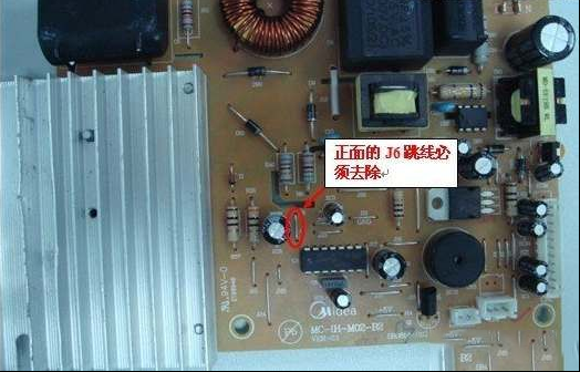

    方法如下:
先割断R11到R17之间PCB板铜箔线路,另接一根跳线直接连接这两个元件的引脚。
请按照下图维修照片操作,主要注意两点,否则影响维修效果:
1、PCB铜箔必须将中间部分完全切断,如果切割不完全,中间部分靠近高压电路段,依然会形成干扰。
2、PCB正面的J6跳线必须取掉。
