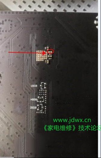

摘要: 收到同行送来的故障机壹台乐视液晶电视L504FCNN无伴音,图像正常,伴音IC用的是TAS5711,首先检查输出端无电压,接着检查供电端 也无电压,检查电源板输出正常,在路测量供电端阻值 0欧,这个真不多见,怀疑是供电滤波电 ...
    收到同行送来的故障机壹台乐视液晶电视L504FCNN无伴音,图像正常,伴音IC用的是TAS5711,首先检查输出端无电压,接着检查供电端 也无电压,检查电源板输出正常,在路测量供电端阻值 0欧,这个真不多见,怀疑是供电滤波电容击穿或者IC击穿,分别取下来5711和两个固态220UF电容 依旧0欧,用烧机大法,用1V10A电流一会发现线路板发热,检查背面的贴面电容击穿,换新后装机正常。
