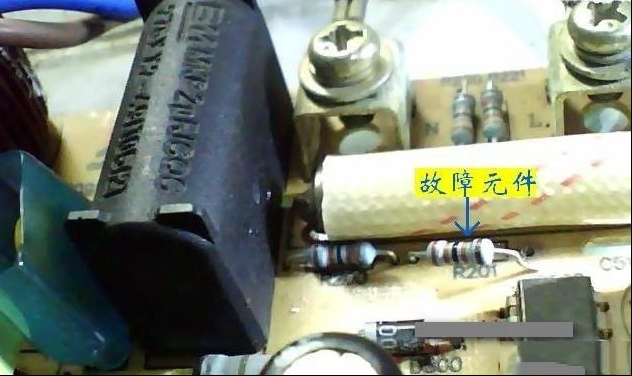

    故障表现为:此电磁炉的温度第4个指示灯和炒菜指示灯同时闪烁,有报警声,不加热。
故障检修:第4个指示灯闪烁并且有报警声,属于电网电压低报警,重点检查电压检测电路(如图片1)。220VAC通过R200、R201、R220、R221、整流降压后与R202接地分压,此电压经电解电容C200滤波后送入CPU,CPU通过判断此电压来检测电压正常与否,及市电电压值。检查发现为1M以上,换后故障机修到这里,终于修好值得探讨。。
