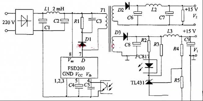

PSD200应用电路

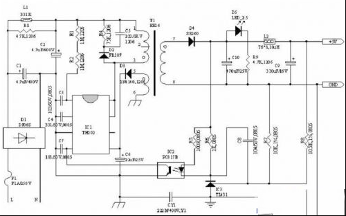

THX202应用电路

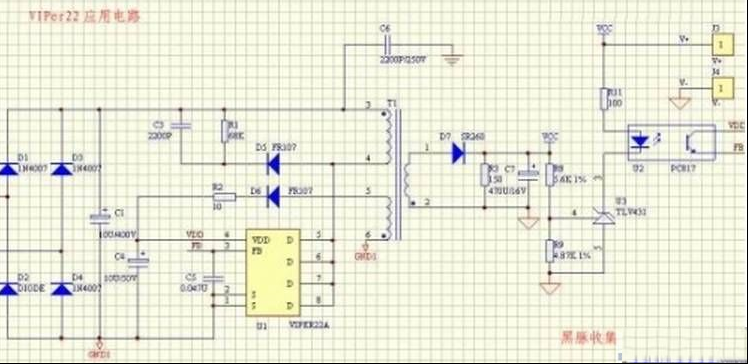

VIPer22-12应用电路
