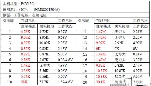

故障分析: 出现该故障是表示锅具温度检测电路中的热敏电阻出现断路、短路、电阻变化,因此我们可将故障范围定位在锅具检测电路及单片机(IC1)上。 检测步骤: ①断开整机电源,将热敏电阻的端子(CN2)从电路板上拔下来,用万用表的200M电阻档测量热敏电阻两端的电阻值(常温下电阻值为100K),在常温下热敏电阻的阻值为100K。因为该热敏电阻是采用负温度系数材料,因此它的阻值会随着温度的升高或者下降而电阻值不断下降或者上升。如所测得电阻值为无穷大或为零,说明热敏电阻内部发生断路或短路现象;如果在常温下测量到的阻值不为100K或与100K差别较大,即表示热敏电阻阻值发生了变化(感温性能改变)。更换新的同型号规格的热敏电阻即可排除故障。如所测得的热敏电阻完好,则故障出在锅具检温电路和单片机(IC1)上。 ②上电检测单片机第1脚的电压。如常温下有0.59V左右的电压值,则说明故障出在单片机(IC1)上,更换同型号规格的单片机即可排除故障。如所测电压为0V或5V或与0.59V差别较大,则说明故障出在锅具检温电路上。                 ③上电检测线插CN2第1脚的电压。如没有5V,则要检查线插CN2第1脚到5V电源上的线路是否出现开路现象,查出开路处并修复即可排除故障。如有5V电源,则要检查电阻R6、电容C5,更换损坏元件即可排除故障。

故障分析: 出现该故障是表示IGBT温度检测电路中的热敏电阻出现断路、短路、电阻变化,因此我们可将故障范围定位在IGBT温度检测电路及主控IC上。 检测步骤: ①断开整机电源,将热敏电阻的引线(CN3)从电路板上焊接下来,用万用表的200M电阻档测量热敏电阻两端的电阻值(常温下电阻值为100K),如所测得电阻值为无穷大或为零,说明热敏电阻内部发生断路或短路现象,如果在常温下测量到的阻值不为100K或与100K差别较大,即表示热敏电阻阻值发生了变化(感温性能改变)更换新的同型号规格的热敏电阻即可排除故障。如所测得的热敏电阻完好,则故障出在IGBT温度检测电路和单片机(IC1)上。 ②上电检测单片机第2脚的电压。如常温下有0.63V左右的电压值,则说明故障出在单片机(IC1)上,更换同型号规格的单片机即可排除故障。如所测电压为0V或5V或与0.63V差别较大,则说明故障出在IGBT温度检测电路上。 ③上电检测线插CN3第2脚的电压。如没有5V,则要检查线插CN3第2脚到5V电源上的线路是是否出现开路现象,查出开路处即可排除故障。如有5V电源,则要检查电阻R6、电容C5,更换损坏元件即可排除故障。

故障分析: 出现该故障是表示电源高低压保护出现故障,因此我们可将故障范围定位在电源高低保护电路及单片机IC1上。(设计电压范围为150V-250V) 检测步骤: ①首先用万用表测量交流电源输入端是否有220V的交流电。如果该电压低于150V或者高于250V时,电磁炉的高低压保护就会动作,此时的故障与电磁炉本身无关。待供电电压恢复正常之后即可消除该故障;如电源电压正常,则要对电路中的高低压保护电路进行检测。 [Page]
②上电检测单片机第3脚的电压。如所测得电压为2.93V左右,则说明故障出在单片机上,更换同型号规格的单片机即可排除故障;如所测得电压为0V、5V或与正常值2.93V相差较大,则说明高低压保护电路中的元器件R38、R8、R18、R29、C103、Q7、EC4有损坏,用万用表检测并更换损坏元器件,上电测试一切正常,故障机修到这里,终于修好值得探讨。。

 (六)、单片机复位电路故障 ①上电检测单片机的第13脚的电压。如为5V,在其它可能引起上电不开机的故障点正常的情况下,可判断单片损坏,更换新的单片机即可排除故障;如测得电压为0V,说明复位电路出现故障。 ②上电检测三极管Q3的发射极的电压。如为0V,说明故障出在5V电源到三极管Q3的发射极通路上,找出通路中的开路处并修复即可排除故障。如测得电压为5V,则说明单片机复位电路中元器件有损坏。 ③断开电源,用万能表对Q3、R16、R61、R4、C7、Z1进行检查,更换新的元器件即可排除故障。
(七)、单片机晶振电路故障 ①上电检测单片机的第11、12脚的电压。如为2.21V和2.25V左右,在排除其它故障点后可以判断单片机已损坏,更换新的单片机即可排除故障;如测得电压为0V、5V或与正常值差别较大,说明晶振XL1或电阻R17损坏。 ②断开电源,对晶振XL1和电阻R17进行检测,更换损坏的元器件即可排除故障。

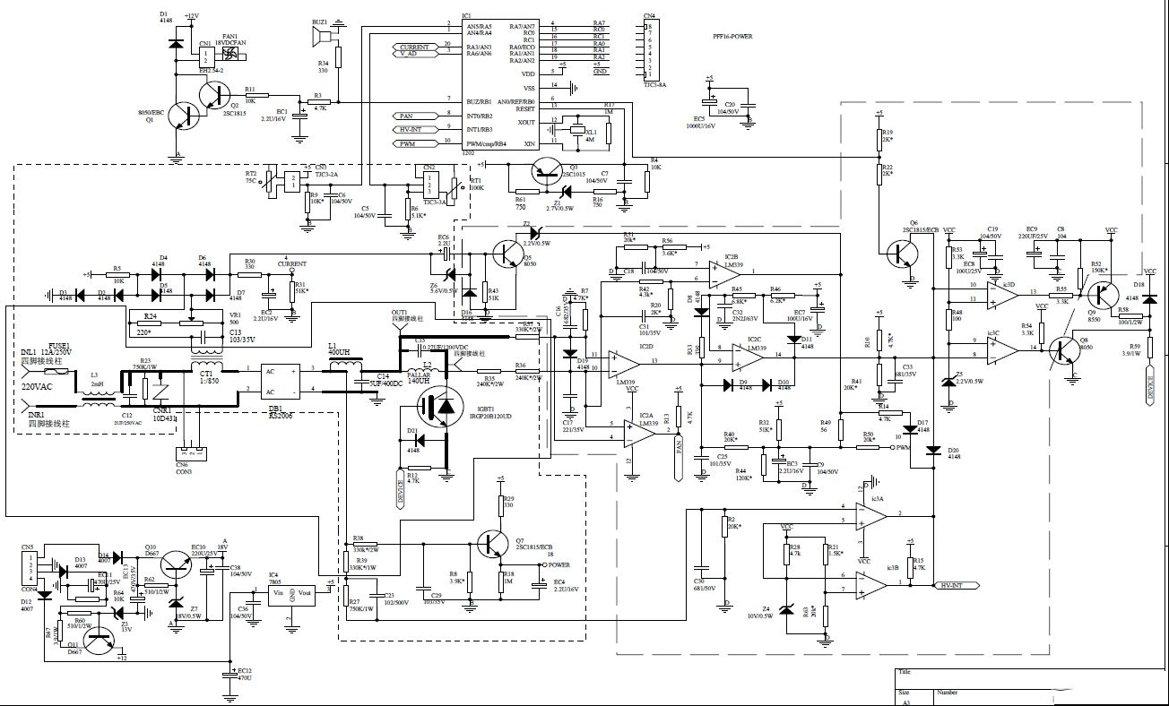

 五、上电开机不加热,无报警声
 故障分析: 上电开机不加热、无报警声。一般是由浪涌保护电路、+18V电压保护电路出现故障导致的。因此必须要用万用表测量关键点电压才能判断是哪个部份电路出现问题,找到相应的故障部分可以按下列情况进行检修。 判断故障: 打开机壳,断开线圈盘。上电开机后用万用表测量IC3(LM339)的第1、2脚(两脚连在一起)电压,正常工作时该管脚的电压值为+5V,如果为0V,则说明是浪涌保护电路或+18V电压保护出现故障。 检测步骤: (一)、浪涌保护电路故障 ①出现浪涌保护一般是电源中仅仅几百万分之一秒时间内的一种剧烈脉冲,为了保护IGBT不受损坏保护电路会输出一个低电平使IGBT停止工作,当浪涌过后电路会自动恢复正常工作。 ②浪涌保护电路出现故障时IC3的第2脚输出一个低电平0V,则要上电对浪涌保护电路进行检测。 ③上电检测IC3第5脚电压。如不为10V,则故障出在比较器的基准电压电路上,断开电源检查R28、Z4,找出损坏元件并更换即可排除故障;如为10V,则故障出在浪涌保护电路的输入端电路。 ④上电检测IC3的第4脚的电压。如此点电压小于5脚电压(10V),但IC3的第2脚为低电平,在18V电压保护电路正常的情况下可以判断IC3(LM339)已损坏,更换新的LM339即可排除故障。如4脚的电压大于5脚电压(10V),则故障出在IC3的第4脚的输入电路中。断开电源,检查R39、R27、R2、C30,找出损坏的元件并更换新的同型号规格的元件即可排除故障。 (二)、18V电源保护电路故障 ①上电检测IC3的第1脚电压。如为0V,在排除浪涌保护电路故障后可以判断是18V电源电压保护电路出现故障。 ②上电检测IC3的第6、7脚电压。如所测得7脚电压大于6脚电压(正常为10V),但1脚还是输出低电平,在排除浪涌保护电路故障点后证明IC3(LM339)已损坏,更换新的LM339即可排除故障;如所测得7脚电压小于6脚电压(正常为10V),说明18V低压保护电路中的分压电阻或稳压管损坏。 ③断开电源,用万用表检查R28、R21、R63、Z4,更换损坏的元件,通电测试机子正常,故障机修到这里,终于修好值得探讨。。
六、 检不到锅,有报警声
 故障分析: 出现该故障所涉及电路有同步电路、检锅电路、驱动电路、IGBT高压保护电路。应当用万用表通过测量关键点电压来判断故障所处于的电路,找到相应的故障部分可以按下列情况进行检修。 判断故障:  上电测量IC2的第1脚电压.如测得为低电平,则故障可能在IGBT高压保护部分。如果测得电压为正常值3V左右且其电压随档位不同而改变,可用万用表测量IC2的第2脚电压是否接近0.06V,如果电压正常,则故障出在驱动电路、同步电路。    检测步骤: (一)、IGBT高压保护电路 ①上电检测IC2的第1脚电压,如测得电压为低电平,则说明故障可能出在IGBT高压保护电路。 ②上电检测IC2的第6、7脚电压(待机时6脚电压为1.38V、7脚电压为4.24V)。如7脚电压大于6脚电压,但1脚电压低电平,说明IC2已损坏,更换新的LM339即可排除故障;如所测得电压为7脚电压小于6脚电压且7脚电压为正常值,则说明故障出在6脚的输入电路中。如7脚电压不正常,则要对R56、R51、C18进行检查,查出损损坏元器件并更换即可排除故障。 ③断开电源,检测R42、R20、C31有无损坏,更换损坏元器件即可排除故障。 (二)、检锅电路故障 ①先检查锅具直径是否与要求一致,请用MD专用锅具,检查两个接线端子是否松动。 ②检锅电路出现故障时,待机状态下IC2的第2脚的电压为高电平。在待机状态下,检测IC2的第4、5脚的电压。如4脚电压大于5脚的电压,而2脚的电压又为高电平,说明IC2已损坏,更换新的IC即可排除故障;如4脚电压小于5脚的电压,则故障出在前级电路上。断开电源,检查R35、R36、R37、R7、C16、C17、D19,找出损坏的元件并更换,即可排除故障。 (三)、驱动电路故障 ①驱动电路出现故障时IGBT的G极电压为低电平。上电检测Q9的发射极电压。如无18V,则要检查Q9的发射极到18V电源的通路是否有开路,检查出开路处并修复即可排除故障。如有18V,则故障出在驱动电路的前级部分。 ②上电检测IC3的第9、11脚电压。正常情况下第9脚电压为2.2V、第11脚为2.7V左右,如所测得压差别较大,则要检查R53、R48、Z5,更换损坏的元器件即可排除故障。如所测得电压正常,则要检测IC3的第8脚或第10脚电压。 ③如测得IC3的第8脚或第10脚电压为低电平接近0V或低于2.2V,则故障出在三极管Q6、电阻R10、R41的分压电路上,检查出损坏的元件并更换,故障机修到这里,终于修好值得探讨。。如测得IC3的第8脚或第10脚电压接近5V,说明故障出在IC3(LM339)或三极管Q8、Q9上。 ④在IC3的8-11脚的电压正常下,上电检测IC3的13、14脚电压。如测得13脚电压为高电平或14脚电压为高电平,则说明IC3(LM339)已损坏,更换新的LM339即可排除故障。如所测得13脚电压为低电平或14脚电压为低电平,但输出还是低电平,则说明三极管Q8内部短路或Q9内部开路,更换损坏的三极管即可排除故障。 (四)、同步电路故障 ①在待机的情况下,用万能表测量IC2的第13脚的电压。如所测得电压为一个高电平,由于13脚没有上拉电源,只和PWM信号相接,所以测量到的高电平只有1V左右。如果测量到的电压为低电平,则故障出在IC2和前级电路上。 ②在待机的情况下,用万能表测量IC2的第10、11脚的电压。如11脚电压大于10脚,而13脚输出低电平,说明IC2已损坏,更换同型号规格的IC即可排除故障;如10脚电压大于11脚,则故障出在前级电路上。断开电源,检查R35、R36、R37、R7、C16、C17、D19,找出损坏的元件并更换即可排除故障。[Page]
 七、功率不可调(电流保护电路)
故障分析: 当整机工作电流过大时,为了保护IGBT不受损坏,电流保护电路及电流检测电路工作将PWM信号拉低,因此会将输出功率减小,当保护解除后功率才可调。 判断故障: 上电开机不接线盘情况下检测单片机(IC1)20脚电压。如测得与正常值0.43V差别较大,说明故障出在电流检测电路上;如测得电压为0.43V左右,说明电流检测电路正常,再测稳压管Z2的负极电压。如固定为2.2V左右且该电压随档位不同而不改变,说明过流保护电路出现故障。 检测步骤: (一)、电流检测电路故障 ①上电检测单片机(IC1)20脚电压(正常时电压为0.43V左右)。如测得为5V左右或与正常值差别较大,说明故障出在电流检测电路上; ②断开电源用万用表对电流检测电路的元器件R5、D2-D7、R30、R31、EC2、R24、VR1、C13、CT1进行检测,找出损坏的元器件并更换新的元器件即可排除故障。 (二)、过流保护电路故障 ①上电检测IC2的第1脚或稳压管Z2的负极电压。如果测得2.2V左右且该电压随档位不同而不改变,说明过流保护电路已工作,将PWM调整电路的电压拉低,从而使得IGBT关断。 ②上电检测稳压管Z6的负极电压、Z6是否损坏。如测得电压不超过5.6V且Z6正常,但过流保护电路已动作,说明过流保护电路中的三极管Q5击穿或R43、D16、Z6、Z2、EC6有损坏,更换新的元件即可排除故障。如测得电压超过5.6V,说明电流检测电路出现故障,断开电源,检查D2-D7、R5、R24、VR1、R50、R31、CT300是否有损坏,把损坏的元器件更换,故障机修到这里,终于修好值得探讨。。

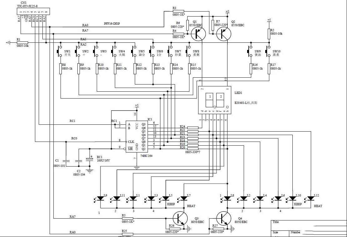

八、面板按键无反应或者显示不全
故障分析: 当面板上的按键无反应或者显示不全时,问题可能出现在显示板和主控板上。
故障判断: 为了尽快查找故障,我们可以将故障范围分区为主控板和显示板。在有条件的情况下用一块好的显示板替代原显示板,如果此时显示一切正常,则说明故障在显示板。如果还是有上述故障,则故障与显示板无关,是主控板出现故障。 检测步骤: (一)、显示板故障 如果是控制面板上的全部按键无反应,说明控制板上的5V电源或IC1(74HC164)出现故障,检查主板的5V电源到控制板上的电源排线通路、电阻R1、R2是否出现开路现象,检查出开路处并修复即可排除故障,如电源通路正常,则说明IC1(74HC164)已损坏,更换即可排除故障;如是个别按键无反应,则要检测与该按键相连接的IC1的引脚在按下按键时电压有无变化。如电压有变化但指示灯不转换,在确保指示灯好的情况下可以判断是IC1(74HC164)损坏,更换新的IC即可排除故障;如电压无变化,则说明该按键或与该按键连接的电阻有无损坏,断电检查出损坏的元件并更换即可排除故障。 (二)、主控板故障 如果故障出在主控板,在待机状态下检测单片机的第4、15、16、17、18、19脚电压(正常值分别为2.5V、0.23V、2.3V、2.5V、5V、5V)。如为所测得电压值不正常,在确保显示板好的情况下则说明单片机已损坏,更换新的单片机即可排除故障。
