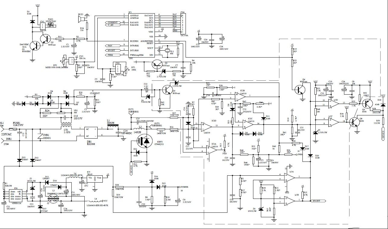

MC-PY18A电磁炉电路故障分析

(一)、烧保险管 ①由于此故障比较严重,一般带有其它的原因一起出现,如IGBT、整流桥堆也一起击穿,换上新的保险管后,不要马上通电测试机子,否则会再引起烧保险管。用万能表检查IGBT,整流桥堆是否击穿,把损坏元件拆下来,换上同型号的元器件。再用万能表去检查D21,R12,测量这两个元器件时必须拆下来才能进行准确性的测量,把已损坏的元器件更换。 ②我们先短接三极管Q6的基极和发射极,此时不能接线圈盘。上电测量电阻R57是否有11V左右的电压,如果电压不正确,在断电情况检查Q8、Q9、D18是否有损坏,把损坏的元器件更换。如果电压正确,把三极管Q6的短接处断开,接上线盘,通电测试机子正常,故障即可排除。
③如果测量得R57的电压与11V偏差太大,那我们就要到同步电路和驱动电路进行检查. 请参考——同步电路故障检修流程。如果以上两个电路都没有问题,那我们就要对振荡电路进行检查了。在这个电路中我们采用电阻法来检查故障,首行我们测量IC2-LM339的8,9,14脚的对地电阻是否正常(详细的电阻值请参照后面的数据测试大全),如果测量到的电阻值不正常,我们就要检查R46、R45、R33、D8-D11是否有损坏,把损坏的元器件更换,然后再按第2步的方法去做。如果上述元器件都正常,在其它方法都用试过的情况下,我们可以尝试更换IC2--LM339。
(二)、低压电源电路故障 ①低压主要是指:18V、12V、5V这三组电源。其中的5V电源是给主控IC供电的,如果该部分电路出现问题就会出现上电不开机的故障。在上电的情况下用万用表测量三端稳压器7805的输出端是否有5V的电压输出。如果没有5V电压输出,请测量三端稳压器的第1脚是否有18V的电压输入。如有18V输入而无5V电压输出,则是三端稳压器7805损坏。如无18V电压输入则故障可能在前级开关电源电路中。 ②没有18V输入电压,请测量J27跳线电压有没有19V的电压。如果有19V电压,则可以认定L4坏。 ③如果L3的初级没有19V电压输入,请检查L3是否有损坏,如果L3没有损坏,请继续测量开关模块的5-8脚的电压,注意该4脚为高压电,正常要达300V左右。如果有正常的高压电而第1脚无电压输出,则可以确定是开关模块IC4损坏。 ④如果第5-8脚没有高压电输入,请测量D22、D12是否开路,测量D12的正极是否有300V的高压电。没有高压电请按高压电源故障检修。

(一)、同步电路检修流程 ①我们上电对电路板进行分析,在待机的情况下,用万能表测量IC2-LM339的第13脚的电压是否为一个高电平,由于13脚没有上拉电源,只和PWM信号相接,所以测量到的高电平只有1V左右,如果测量到的电压为低电平,我们再测量IC2的10,11脚的电压,10脚电压是否小于11脚的电压,如果是,就表示IC2-LM339已经损坏,换上同型号同规格的LM339,通电测试机子正常,故障机修到这里,终于修好值得探讨。.  ②如果测量到上述电压不正确,我们再用万能表检查R35、R36、R37、R7、C16、C17、D19是否有损坏,把损坏的元器件更换新的同型号的元器件。故障可排除。如果以上的元器件都正常,而故障没有排除,我们也可以确定为IC2—LM339损坏,更换后通电测试机子正常,故障机修到这里,终于修好值得探讨。。[Page]
(二)、检锅电路故障检修流程 ①先检查锅具直径是否与要求一致,请用MD专用锅具,检查两个接线端子是否松动。 ②检查检锅电路的R13是否开路,是否上接有5V电源。在待机的情况下测量IC2的第4、5脚的电压,4脚是否大于5脚,如果不是,请到同步电路中检查。如果是,测量IC2的2脚是否有一低电平,如果是高电平,说明IC2坏,更换后试机正常,故障即可排除。
(三)、驱动电路故障检修流程 ①短接三极管Q6基极与射极,把IC3的10脚与5V电源接通(注意:不能接线圈盘否则会引起烧IGBT),上电测量IC3-LM339的13、14脚电压是否为低电平,如果测量到的电压为高电平,请再测量IC3的第9,11脚的电压,(这两个脚是驱动电路上两个比较器的参考电压,有一固定值,第9脚是2.12V,11脚比9脚高0.4V左右的电压,它与前级振荡电路送过来的脉冲信号作比较,比较的结果送给Q8与Q9的两个三极管的基极作为驱动信号)。如果这两个脚的电压不正常,请检查Z5,R48,R53是否正常,把不正常的元器件更换,故障可排除。 ②如果上1步中测量到IC3的9,11脚的电压正常,而13,14脚输出的电压还为高电平,就表示IC3-LM339已经损坏,更换后故障可排除。 ③如果IC3的13,14脚输出的电压正常,而R59没有17。6V的电压输出,请检查Q8,Q9,R55,R58,R59是否正常,把不正常的元器件更换,通电测试机子正常,故障机修到这里,终于修好值得探讨。。
(四)、IGBT的高压保护电路故障 ①当IGBT的C极电压高于1135V时,保护电路会动作。此时IGBT输出功率减小。用万用表上电测量IC2比较器LM339的第1脚是否为低电平。如果是低电平,表示保护电路已动作。我们再测量IC2的6、7脚的电压(6脚:0.74V,7脚:4.67V),如果测量到的电压不正常,我们就要检查R51、R56、R42、R20、C18、C31是否有问题。把有问题的元器件更换,故障可排除。 ②如果测量到以上的电压都正常,而IC2的1脚还是输出低电平,我们就可以断定是比较器IC2--LM339损坏。更换后故障可排除。
(五)、过流保护电路故障
我们先上电对电路进行分析。用万用表测量Z2的负极电压电否为1.2V,如果测量到的电压不正常,再测量Q5的基极电压是否为低电平,如果为高电平,请检查电流检测电路,如果测量到的电压为低电平,请检查Q5、R43、D16、Z6、C22是否有损坏,把损坏的元器件更换,通电测试机子正常,故障机修到这里,终于修好值得探讨。。

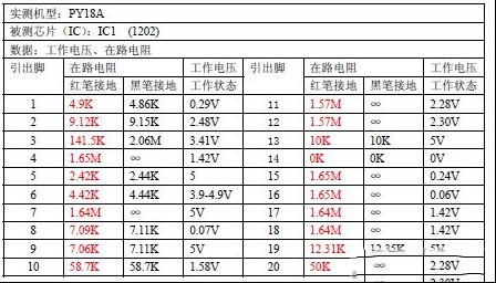

美的MC-PY18A电磁炉测试数据表
