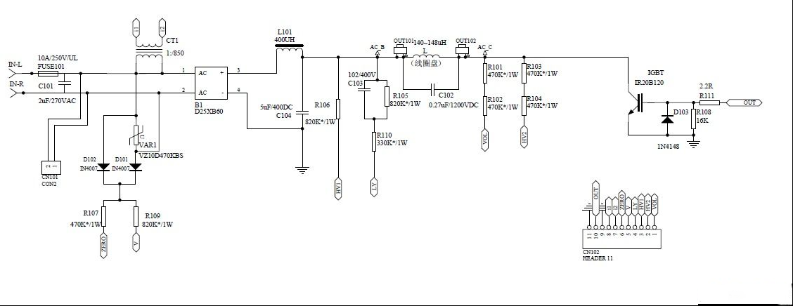

MC-PF18C电磁炉电路故障分析

故障分析: 出现该故障是表示高低压保护电路出现问题,因此我们可将故障范围定位在电压检测电路及主控IC上。 检测步骤: ①首先用万用表测量交流电源输入端是否有220V的交流电。如果该电压低于150V时电磁炉的低压保护就会动作,如果该电压高于250V时电磁炉的高压保护就会动作。此时与电磁炉本身无关。待供电电压恢复正常之后即可消除该故障。 ②如果测量的交流电压是正常的,则说明电磁炉内部的电压检测电路出现了误动作。检修如下:在待机状态下,测量C225电压是否过低(正常值是2.5V)。如果电压不正常,请用万用表的二极管档测量两个整流二极管D102、D101是否有开路、击穿现象;检测 R107、R109、R258电阻值是否正常;检测C225是否有漏电、击穿现象;上述元器件只要其中一个出现问题就会引起电压保护电路动作,拆下坏的元件,将好的同规格的元件替换上去。通电测试机子一切正常,故障机修到这里,终于修好值得探讨。。 ③如果该管脚测量的电压为正常时,故障仍存在,则说明主控IC本身已损坏。换上新的同规格IC,故障可排除。 [Page]

故障分析: 出现“上电不开机”故障表现为,一般是由晶振电路、复位电路、高压电源电路出现故障、烧保险丝导致的。因此我们可从“测量关键点电压”来判断导致故障的电路范围,具体可以按下列步骤进行检修。 故障判断: 在待机状态下用万用表测量三端稳压器的第3脚(输出端)是否有5V的电压输出。如果没有5V电压输出,请先检测电源电路部分,如果有5V电压输出则说明故障可能在晶振电路、复位电路,确定故障电路后,可按照以下步骤对故障电路进行检修。 (一)、烧保险丝  故障分析: 此故障是电磁炉产品使用中比较常见的故障也是比较严重的故障,一般都会有其它的元器件也同时烧毁。如IGBT、整流桥。所以当更换上新的保险管后,不能马上通电试机。 检测步骤: ①用万用表电阻档检查IGBT,整流桥是否击穿,把已损坏的元器件拆下来,换上同型号的元器件。此时还不能通电测试机子,因为造成故障可能还会有其它原因。接下来我们用万用表检查D103、R108,测量这些元器件时,必须拆下来才能进行准确性的测量。找出有损坏的元件。将损坏的元件拆下来,换上新的同参数的元件。 驱动电路检修流程 ②上电对电路进行分析(断开线圈盘),用万能表测量U201(TA8316AS)的第2脚是否有上接18V电源,如果没有18V电压,请检查电源电路。如果有18V电源,在开机的情况下测量U201(TA8316AS)的第1脚,是否有一个脉冲电压为0.25V至0.64V的电压输入,如果没有请检查前级振荡电路。如果第1脚有脉冲电压输入而U201(TA8316AS)7脚无0.6V至1.1V驱动信号输出,用万用表检查R224、R226、R228、R214、R215、C204、C218把存在问题的元器件拆下来,换上同型号的元器件,通电测试机子正常,故障即可排除。如果以上的元器件都正常,请更换IC -U201(TA8316AS)。更换后仍不可冒然通电测试机子,继续检测同步电路。 同步电路检修流程 ③在不接线圈盘用万用表测量U2-LM339的1脚的电压是否为一高电平。由于1脚没有上拉电压,只和PWM信号相接,所以测量到的高电平幅度有0.92V左右。如果测量到的电压为低电平,再用万用表检查电阻R106、R204、R209、电容C214,C217是否有问题,把有问题的元器件折下,换上新的同型号的元器件,故障可排除。如果以上的元器件没有问题,就表示U2-LM339已经损坏,更换上同型号同规格的LM339,此时仍不可冒然接上线圈盘开机,需检测继续检测振荡电路。 振荡电路检修流程 ④在这个电路里我们采用电阻检查法的方法来检查这个电路,用万用表查测U2-LM339的2、4、5脚的对地电阻值是否正常,详细的电阻值请查找后面的数据测试大全。如果测量到的电阻值不正常,请检查D203,D204,D209,D209,R223,R222,R219,C216。把有问题的元器件换掉,完成以上步骤后,再按第2步的方法去测试。如果测量的电压值正常,表示故障已排除。
(二)、晶振电路故障 检测步骤: 检查电阻R238阻值是否有变。如果这个元件损坏会导致晶振振荡频率不稳定。如果上述电阻是正常的,再将晶振(4MHz)拆下来,换上新的同规格的晶振通电测试机子。如果是晶振本身损坏,则换上好的晶振之后故障可排除。 (三)、复位电路故障 首先测量主IC的15脚是否为高电平,如果为低电平,检查复位电路电阻R232、电容C227,如果损坏请更换,如果以上的元器件没有问题,就表示主IC已经损坏,更换主控IC,故障可排除。 (四)、电源电路故障 ①高压电源电路检修流程。上电检查是否有220V的交流电输入,如果没有220V电压输入,故障就在电源线上,更换上同规格的电源线,如果电压正常,再检查变压器有没有220V交流电压输入,如果输入正常,而输出不正常,就表示变压器已坏,更换同规格的变压器,故障可排除。 ②低压电源电路检修流程。低压主要是指:18V、12V、5V这三组电源。其中的5V电源是给主控IC供电的,如果该电源出现问题就会出现上电不开机的故障。 ③没有5V电源输出。上电测量U203--7805是否有12V电压输入.如果有12V而无5V电压输出,在排除后级供电电路正常的情况下就表示U201--7805已坏,更换后故障可排除。如果U203--7805没有电压输入,那我们测量变压器的次级是否有电压输出。如果没有,那就表示变压器已坏,换上新的变压器后,故障即可排除。如果变压器有电压输出,而D201没有电压输出,就表示D201已经断路,更换后故障可排除。 ④没有12V电压输出。上电测量Q203是否有20.5V电压输入.如果有输入而没有12V的电压输出,我们再测量Q203的B极是否有12V的电压,如果有,就表示Q203已坏,如果没有,断电测量R201是否断路,稳压二极管Z201是否击穿,把有问题的元器件更换,故障可排除。如果Q203的没有26V的电压输入,那我们再测量变压器的次级是否有电压输出.如果没有,那就表示变压器已坏,换上新的变压器后,故障即可排除。如果变压器有电压输出,而D205没有电压输出,就表示D205已经断路,更换后故障可排除。 ⑤没有18V电源输出。上电测量Q202是否有21.8V电压输入.如果有而无18V电压输出,我们再测量Q202的B极是否有18V的电压,如果有,就表示Q202已坏,如果没有,断电测量R200是否断路,稳压二极管Z200是否击穿,把有问题的元器件更换,故障可排除。如果Q202没有27V的电压输入,那我们测量变压器的次级是否有电压输出.如果没有,那就表示变压器已坏,换上新的变压器后,故障即可排除。如果变压器有电压输出,而D202没有电压输出,就表示D202已经断路,更换后故障可排除。故障机修到这里,终于修好值得探讨。。 [Page]

故障分析: 出现此故障表现为,一般是由检锅电路、同步电路、IGBT驱动电路,浪涌保护电路,IGBT高压保护电路出现故障导致的。下面介绍各电路的维修方法。 (一)、检锅电路故障 ①该款机采用的检锅方法是电流检锅法,故我们检查电流检测电路,在待机状态下,测量主IC的2脚电压是否为0.4V左右,如果电压不正常,请用万用表对D214、D215、D216、D217、D218、D219、R261、R262、R263、R260、C233 、VR201、C232、CT101进行检测。找出有损坏的元件。将损坏的元件拆下来,换上新的同参数的元件。通电测试机子正常,故障机修到这里,终于修好值得探讨。。如果以上的元器件都正常,而故障没有排除,就表示主IC已经损坏,更换后故障可排除。 ②如果上1步中测量到的电压正常,故障仍存在,就表示主IC已经损坏,更换后故障可排除。 ③同步电路检修请参考——同步电路检修流程。 ④IGBT驱动电路检修请参考——IGBT驱动电路检修流程。 (二)、浪涌保护电路故障 检测步骤:   在开机的状态下测量U2-LM339比较器的第13脚是否为高电平(0.01-3.46V),如果是低电平则表示浪涌保护已动作,用万用表测量U2的10,11脚的电压是否正常(10脚:2.56V,11脚:3V),如果测量到以上的电压不正常,请用万用表对浪涌保护电路单元D212、D211、R235、R253、R257、R252、R201、R256、C209、C210、C211进行检测。找出有损坏的元件。将损坏的元件拆下来,换上新的同参数的元件。通电测试机子正常,故障机修到这里,终于修好值得探讨。。 2)如果上1步中测量到U2的10、11脚的电压正常,而13脚输入的是低电平,可以确定U2-LM339已损坏,更换后故障可排除。 (三)、IGBT高压保护电路故障 检测步骤: ①在接有线圈盘的情况下上电,测量主IC的10脚电压是否为0.77V。如果电压不正常,用万用表对电阻R101、R102、R231、R230、R229及电容C212、C219进行检查,找出有损坏的元件,将损坏的元件拆下来,换上新的同参数的元器件,故障可排除。如果以上的元器件都没有问题,而故障没有排除,就表示主IC已经损坏,更换后故障可排除。 ②如果上1步中测量到的电压值正常,而故障没有排除,我们也可以把故障点定在主IC上,换上新的主IC,故障可排除。
