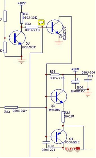

4.  IGBT激励驱动对管(8050  8550 换IGBT时候一起换新),并联与IGBT  E极G极18V稳压管,
正常时候 IGBT  +极与-  之间有0.8~1.2V波动脉冲个数信号。

8.  PWM (脉冲信号)幅度变小,互动推免管(8050  8550 )变弱,

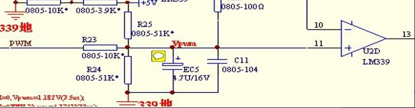

A.串接负温度电阻NTC 5~10K之间,
B. 提高PWM 以 美的FSC-SY193或MC-SP203H-DISP为例;在LM339第10脚有个EC5电容4.7UF
把它改为10UF 就可以正常。

图上黄色处;R32 处: 0.69V
图上 R27 减少电阻值 可以改变电磁炉功率
    C6 2N2J 改变它也可以改变电磁炉功率
图上EC5电容4.7UF  增大容量(10UF)可以解决检锅问题。C11漏电也会引起不检锅,也就是增大PWM,
不检锅问题:查图上几个件:R23 , R24 阻至变小会爆IGBT我亲身经历的,   R25 , C11 , EC5 .

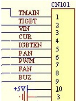

图上插尖参考电压数值:
TMAIN---0.34V                电磁炉炉面负温度电阻NTC检测。
TIGBT ---0.32V                电磁炉IGBT 负温度电阻NTC检测。
VIN  ----3.31V                电磁炉220V电压检测。
CUR ------0.95V—降至0.6V     电磁炉过流检测。开机时候电压0.9V随时间加长电压步步降低至0.6V。
I—EN-----0.00~0.01V           电磁炉加热开 关信号0.00至0.01V变化。
PAN-------5.05V                电磁炉振荡信号也就是检锅输入。
PWM------2.5V~~降至1.7V     电磁炉脉冲个数 是否被锅吸收,是否脉冲个数从N个降低至50个脉冲。
FAN-------0.00~~0.01V          电磁炉风扇信号输出。
BUZ-------5.05V                电磁炉鸣蜂器输出。
电源------- +5.05V               电磁炉电源端。
只要找到PWM就可以解决检锅与断断续续加热问题。上面那些必须正常。
