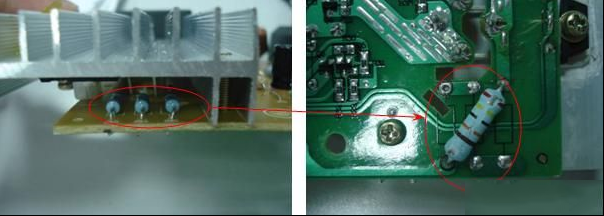

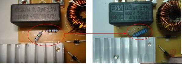

1、串联电阻R11、R12,由原来的两个240K/1W,现由1个330K/2W电阻代替,见下图:

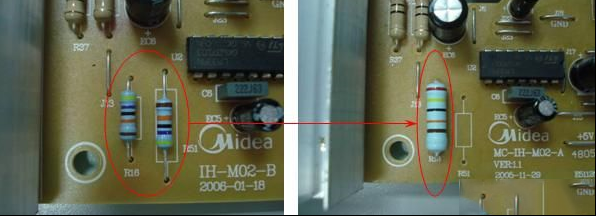

2、去掉电阻R16、R51(原来为470K/1W),R16位置安装电阻240K/2W,见下图:
3、串联电阻R13、R14、R15,由原来的三个240K/1W,现由1个240K/2W电阻代替,见下图:

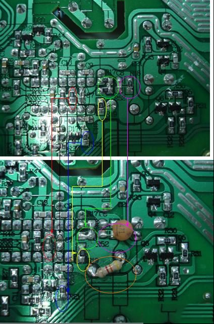

对于上图更改如下:
A、贴片电阻R20,由原来的10K,现更换为20K,见上图红色圈部份;
B、贴片电容C7,由原来的220P,现去掉,见上图黑色圈部份;
C、贴片电阻R21,由原来的3.9K,现更换为1.5K,见上图蓝色圈部份;
D、贴片电阻R19,由原来的5.6K,现更换为2.2K,见上图红色圈部份;
E、贴片电阻R17由原来的6.2K,现更换为4.3K;R52由原来的100,现短路相接。见上图红色圈部份;
F、贴片电阻R18由原来的27K,现取消去掉;贴片电容C8由原来的51P,现更换为470P。见上图粉红色圈部份;
G、在插件电阻R16、R51两焊盘之间接一4.3K电阻,见上图桔黄色圈部份(图中此电阻非高精度,实际装配时使用高精度电阻)。
