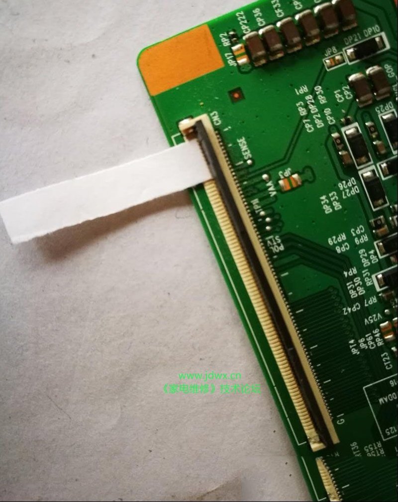

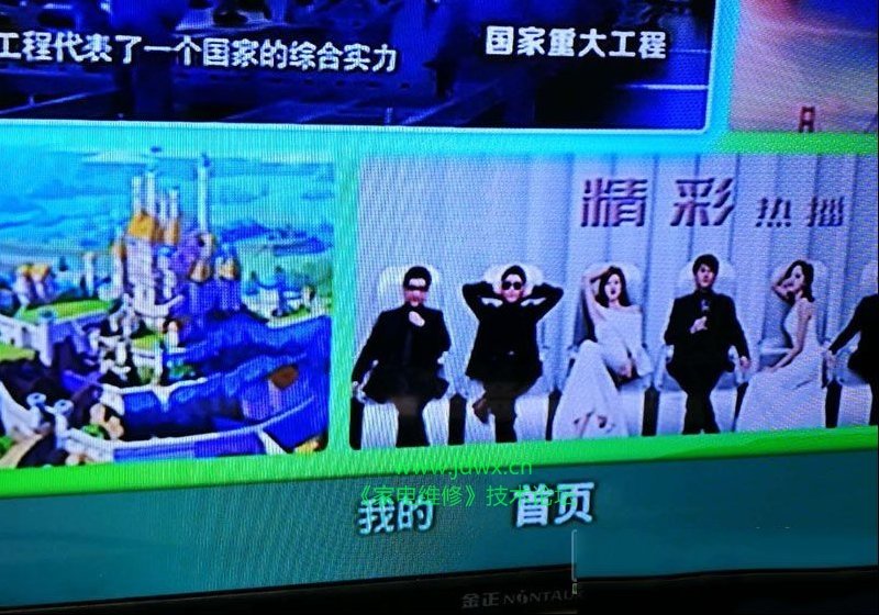

摘要: 收到同行送来的故障机壹台金正电视热机花屏,现象如下图。拆机检查没发现有接触不良的问题,测故障前后电压都无变化,等故障出现后断开逻辑左边到屏的排线右边图像正常,锁定故障为屏的问题,就网上和论坛的方法用纸条 ...
    收到同行送来的故障机壹台金正电视热机花屏,现象如下图。拆机检查没发现有接触不良的问题,测故障前后电压都无变化,等故障出现后断开逻辑左边到屏的排线右边图像正常,锁定故障为屏的问题,就网上和论坛的方法用纸条隔离左边逻辑板到屏排线,当纸条贴到下图位置时长时间试机故障再没出现,电视修好了。还有此机在修时把逻辑板烧了一块,出现只有右边才图像,因是热机出故障在贴纸插排线未关机。
