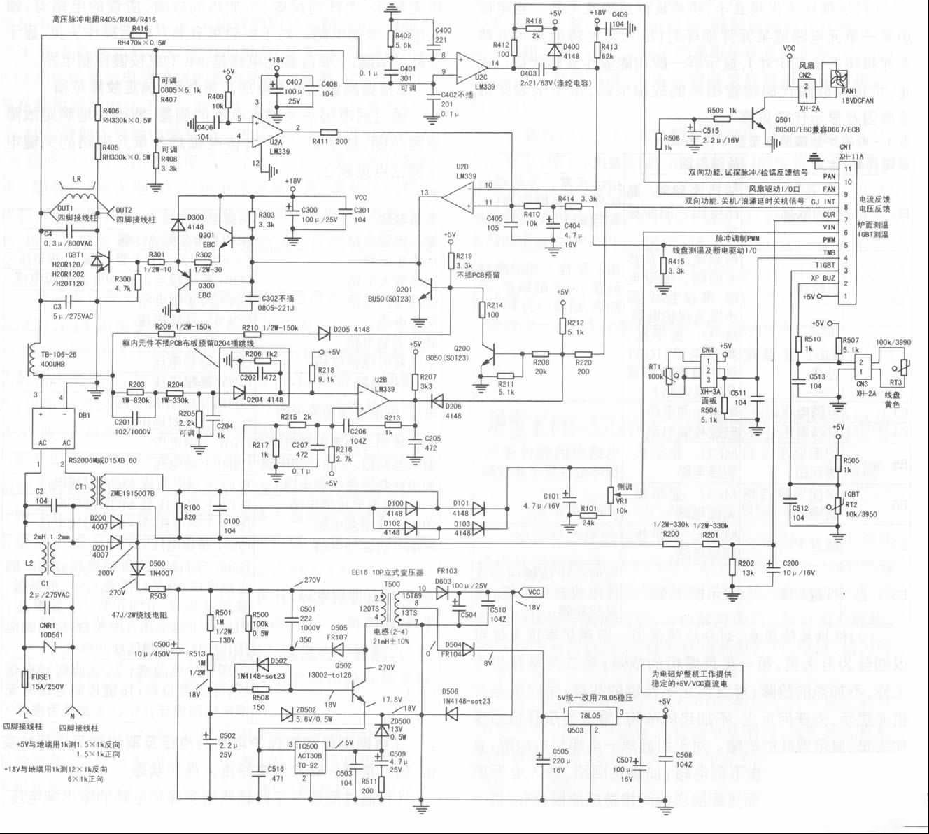

    九阳JYC-21CS3型电脑自动控制烹饪电磁炉,整机电路见图1。整机电路由电源电路、加热主回路、驱动放大电路、脉宽调制电路、同步跟踪与振荡电路、锅具检测电路、电流检测与功率调整电路、IGBT管温度检测电路、炉面温度检测电路、加热线盘温度检测电路、电压浪涌检测电路、电流浪涌检测电路、反压检测电路、输入电网电压过、欠压检测电路、上电延时保护电路、风扇驱动电路、长时间无人操作防干烧保护电路、MCU等组成。电磁炉电路大同小异,其他刊物上多有讲解,此处不再多述。本文主要讲解该机的检修技巧与故障实例。

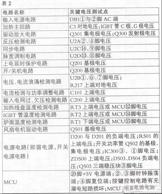

    通过对电磁炉关键点电压的测量,能很快地确定故障原因范围,甚至某一元件,该电磁炉各单元电路的关键电压测试点贝,表2。
