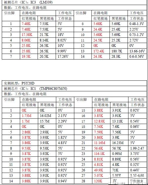

检查步骤: (一)、烧保险管 ①由于此故障比较严重,一般带有其它的原因一起出现,如IGBT。整流桥堆也一起击穿,换上新的保险管后,不要马上通电测试机子,否则会再引起烧保险管。用万能表检查IGBT,整流桥堆是否击穿,把损坏元件拆下来,换上同型号的元器件。再用万能表去检查D21,R12,测量这两个元器件时必须拆下来才能进行准确性的测量,把已损坏的元器件更换。 ②我们先短接三极管Q6的基极和发射极,此时不能接线圈盘。上电测量电阻R59是否有0.32V左右的电压,如果电压正确,把三极管Q6的短接处断开,接上线盘,通电测试机子正常,故障即可排除。 ③如果测量得R59的电压与0.32V偏差太大,那我们就要到同步电路和驱动电路进行检查。如果以上两个电路都没有发现问题,那我们就要对振荡电路进行检查了。在这里首先要说明一点:在电磁炉能正常工作时,绝不能万用表对振荡电路进行电压测量。因为万用表本身具有一定的干扰性,很容易对振荡电路产生干扰,从而会使IGBT烧毁。在这个电路中我们采用电阻法来检查,首行我们测量IC2-LM339的8、9、14脚的对地电阻值是否正常(详细的阻值请参照后面的数据测试大全),如果测量到的阻值不正常,我们就要检查R46、R45、R33、D8-D11是否有损坏,把损坏的元器件更换,然后再按第2步的方法去做。如果上述元器件都正常,在其它方法都用试过的情况下,我们可以尝试更换IC2--LM339。

③没有18V电源输出。测量D14是否有29V电压输出到Q10的集电极,如果有而Q10没有18V的电压输出,请检查C38,EC10,EC13,Q10,Z7,D14,R62是否有损坏,将损坏的元器件更换,故障可排除。如果Q10没有电压输入,再测量变压器是否有电压输出,如果没有输出就表示变压器已坏,有电压输出就是D14已坏,把损坏的元器件更换,故障即可排除。 (三)、高压电源电路故障 上电测量有没有220V的交流电输入,没有就表示电源线已断路,更换同规格的电源线。再测量变压器的初级是否有220V/AC的电压输入,如果输入正常,而输出的电压不正常,就表示变压器已经损坏,把损坏的元器件更换,故障可排除。 (四)、复位电路故障 我们先上电测量主控IC的8脚电压,正确值为5V。如果测量的电压为0V,则说明复位电路没有工作,检查是否有5V的电压输入Q3的集电极,如果没有到5V电源请检查电源电路。如果有5V电压而主控IC第8脚还是为0V。我们在断电的情况下先排除元器件的问题,用万能表对Q3、R16、R61、R4、C7、Z1进行检查,上述元件有损坏时会引起复位电路不正常工作,造成不开机的故障,将损坏的元件更换后,故障机修到这里,终于修好值得探讨。。如果上述元器件没有损坏,8脚的电压又正确,我们都可以确定为主控IC坏,更换同型号的主控IC,故障机修到这里,终于修好值得探讨。。 (五)、晶振电路故障 检查电容C2、C3是否击穿现象,如果这两个电容出现问题就会导致不正常工作,如果上述电容正常,再将晶振(4M)拆下来,换上新的同规格的晶振通电测试机子,如果是晶振本身损坏,则换上好的晶振后故障机修到这里,终于修好值得探讨。。如果还是不能开机,则只能是主控IC坏,更换同规格主控IC,通电测试机子故障机修到这里,终于修好值得探讨。。  [Page]

美的MC-PSY20D磁炉测试数据表

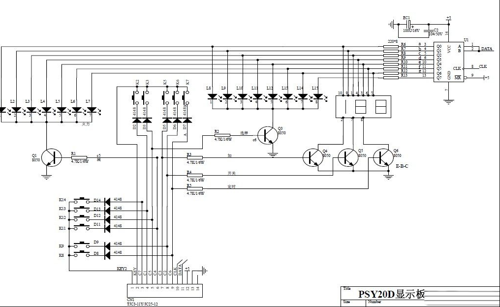

美的MC-PSY20D电磁炉原理图
