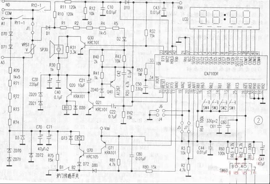

    日产SHARP R-2J28型微波炉采用单片机JZA710DR作为系统控制,据实物测绘了其电路图,供参考。图1为整机电路图,图2为控制板原理图。
    接通电源,220v市电经6.3A与120℃的保险丝后送入电脑控制板的COM与A3端。经D1、D3整流后的220V电压分两路输出。一路由R1~R5限流、ZD20、ZD21稳压,C20滤波后给继电器RY1及附属电路供电,空载电压约24V。第二路经R10、R11、R12限流分压后输出5v左右的直流电压给单片机的42脚供电,此时显示屏上的LCD开始闪烁。电路中的R40、R41、ZD40、Q40及C42等组成上/掉电复位电路。在初次上电时,IC1的35脚得一低电平而复位,使单片机程序初始化,并等待指令输入。由于某种原因突然断电时,系统获掉电指令使整机所有程序复位,微波炉停止运行。  使用时按SW3,当LCD显示“:”符号时,可旋转SW60选择烹调时间,然后按SW4使微波炉开始烹调。在按下Sw4后,Ic1 24脚输出高电平,Q21、Q20导通,RY1吸合,使炉内照明灯、冷却排气扇及转盘电机开始工作(注意第一门开关在炉门关闭时处于闭合状态,炉门打开时,该开关随即断开)。此时,Ic1 22脚输出低电平使Q71、Q70导通,继电器RY2吸合,电源变压器次级使输出3.3V左右的交流电压点亮磁控管的灯丝。同时电源变压器的次级还输出约2kV左右的交流电压,经高压电容及高压整流二极管负极性倍压整流后输出约4kV左右的直流电压,使磁控管发射微波,频率为2450MHz。
    另外,需注意RY2的供电是在RY1和炉门传感开关都闭合的情况下,220V市电经RY1-1常开触点,由D3、D70、D71整流,ZD70、ZD71、ZD72稳压,C70滤波后得到的,空载电压约24V。RY2的负载电流较大,工作时,RY2线圈两端电压为19V,RY1线圈两端电压为22V左右,是正常的。炉门传感开关与第一门开关呈上下并列状,在开门机构上并联安装,二者缺一不可。
    当烹调程序完成后,Ic1 24脚由高电平翻转为低电平,RY1释放,22脚由低电平翻转为高电平,RY2释放,磁控管、转盘电机、风机及炉灯均停止工作。与此同时,IC1 23脚输出高电平脉冲信号,使Q30导通,SP30发出蜂鸣用以提示烹调完成。
    图中的Ic1 13-16与27脚组成按键操作电路,sw1为自动烹调键。按下SW1,微波炉会按预置的程序进行自动烹调,完成智能模糊控制。sw2为烹调功率选择,可实现可变功率操作。在选择高功率时,单片机控制使继电器以32秒的周期间歇工作。在选择中高功率时,继电器以接通24秒,断开8秒间歇工作。在选择中功率时,继电器以接通18秒,断开14秒间歇工作。在选择中低功率时,继电器以接通12秒,断开20秒间歇工作。在选择低功率时,继电器以接通6秒,断开26秒间歇工作。SW3为停止/取消键,按下此键,烹调程序即中止。SW4为启动键,按下此键,微波炉按设置程序工作。sw6为烹调时间/分量选择开关,旋转此开关,可输入要烹调的时间。Ic1的33、34脚内部电路与外接的R50、C50组成时钟振荡电路。Ic1的①~12脚与38~41脚组成LCD扫描驱动电路。图中的Q20、Q21、Q30、Q70、Q71的基极、基极与发射极之间均有内接电阻。J4、J5、J6、J7的接通与断开,可以更改IC内部程序。
    监控电阻(0.8Ω/20w)主要监控第一门开关与炉门传感开关是否彻底断开。在打开炉门时,若其开关未彻底分离,则220V电压会直接加在监控开关与监控电阻上,6.3A保险丝会立即熔断。如果设定时间过长,火力过猛或因系统控制电路出现故障,可能会导致炉内食物着火,当炉内温度超过120℃时,位于炉内顶部的120℃热动保险丝会熔断,从而有效地防止其他元件损坏。另外,若风机损坏而使磁控管散热不良,一旦磁控管温度上升到95℃以上时,安装在微波炉顶部的95℃热动开关会迅速切断,使微波炉关闭。
    这款微波炉的功率器件,如磁控管、继电器、变压器等可能会损坏。如果继电器触点烧蚀、粘连,弹性片变形,线圈阻值异常均应更换。磁控管损坏均有明显的表面痕迹(严重者可能会变形、发黑、破洞等),磁控管灯丝电阻一般小于1Ω,而与其他引脚间电阻值为无穷大,否则可能已损坏。高压整流管的测量方法与黑白电视机中的硅堆一样,正向电阻应大于100k,反向电阻为无穷大。高压变压器初级绕组阻值约2.0Ω,次级电阻阻值约163Ω,灯丝绕组阻值约0.8Ω,风机绕组阻值约330Ω,转盘电机线圈阻值约1200Ω。
