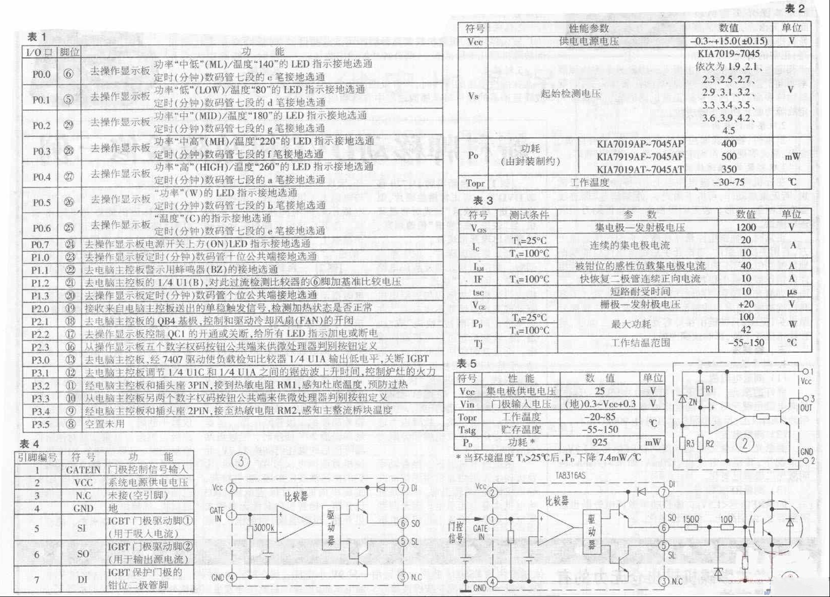

    富士宝IH-P10型数显电磁灶测绘电原理图如附图所示,供参考。
    该型电磁灶电路由电源逆变、锯齿波发生、负载检知、定时与定温控制,以及各种检测和保护(如过压、过流、过热、锅质等)电路组成。与格力GC16型电磁灶电路很相似,都是用徽电脑芯片作主控器,都采用绝缘栅双极型大功率高速开关管IGBT作为逆变电路的主控管;此外,检测和感知电路的探测方式和控制原理也十分相似。本文主要对该型电磁灶上采用的与格力GC16型电磁灶不同的(或未予介绍的)若干集成电路器件的性能及两者相异的电路作概路说明。
    1.S3P9404DZZ单片微处理器主控电路(U4)
    S3P9404单片微处理器是韩国三星公司采用SAM87Ri芯片技术生产的8位单片CMOS微处理器,是一种一次性可编程的微处理器。其内含CPU之外,还有四个可配置的I/O口(共22个引脚),一个矢量和一个电平中断的共六个中断源,具有多种操作模式的两个8位定时/计数器、8位8通道A/D转换器和一个过零检测微型模件。此外,它有4k字节的内存储器(ROM)和208字节通用寄存区(RAM),其中4k字节内存储器是可编程的E2PROM,用以取代掩膜ROM。在定时/计数器方面,它有一个作为“看门狗”功能的8位定时/计数器。从程序设置而言,它共有41条程序指令,并为电源跌落监测加有IDLE(空闲)和STOP(关电)指令,在主振频率为10MHz时,指令执行时间为600ns。该集成电路还可产生200Hz-20kHz的音频信号供蜂鸣器作提示或报警信号。S3P9404电路工作电压为2.7~5.5V,它有两种封装形式,即SDIP30和SOP32,在本电路中采用的是SDIP30封装。该芯片采用4MHz晶振产生主振频率,由电脑主控板上的专用电压检测集成电路U3送来低电平信号执行复位。22个可配置I/O口用了21个,其功能分配列于表1。
 2.KIA7033AP电压检测器电路(U3)
    EdA7033AP集成电路是韩国KEC公司生产的KIA7019-7045AP/AF/AT系列电压检测器之一,用于供电电压监测,一旦瞬间掉电即刻输出低电平信号,对CPU系统或其他逻辑系统实施精确复位。该器件采用TO-92封装,其内部简图见图2所示。KIA7033AP的检测起始电压为3.3V(典型值)。当Vcc跌落时,R3上降低的电压比R2上降低得更多,于是内部比较器输出高电平而触发三极管导通,③脚输出低电平(复位信号)。
    KIA7033AP器件的特点是:电流消耗低(低电平时ICCL为300uA,高电平时ICCH为30uA);复位输出最小保证电压仅为0.8V。封装形式多(TO-92、SOT-89、TSM及贴片封装)。KIA7019-7045AP/AE/AT系列器件的极限值参数见表2。

    3.IRG4PH30KD绝缘栅双极型晶体管(QA2)
    IRG4PH30KD绝缘栅双极型晶体管(IGBT)是由国际整流器公司生产的一种高反向电压、大短路电流、快开关速度的功率器件,还有超快速、超软恢复二极管与三极管的e—c间反向并联,大大提高了该功率器件的开关转换特性及降噪性能,并具有极低的传导损耗,最适合驱动大的电感性负载,如电动机、螺线管加热器和电流互感器等。其极限参数值见表3所示。
    4.TA8316AS绝缘栅双极型晶体管门极驱动器电路(VA1)
    上述IGBT功率器件其激励电压约在±15V左右。但若要求较大的驱动电流,并可直接接受微处理器控制,在要求转换速度较快的场合时,TFA8316AS门极驱动器是最合适的器件。其特点为:
    ·可直接接受微处理器的控制。  [Page]
    ·可直接用大电流去驱动IGBT的门极。其源电流最大可达200mA。吸入电流最大为1A。
    ·内含一只钳位二极管,用来保护开通电源时不致损坏IGBT的绝缘栅。
     TA8316AS驱动器采用单列7脚直插式(SIP7-P-2.54)封装,各引脚功能见表4.极限参数值见表5。
