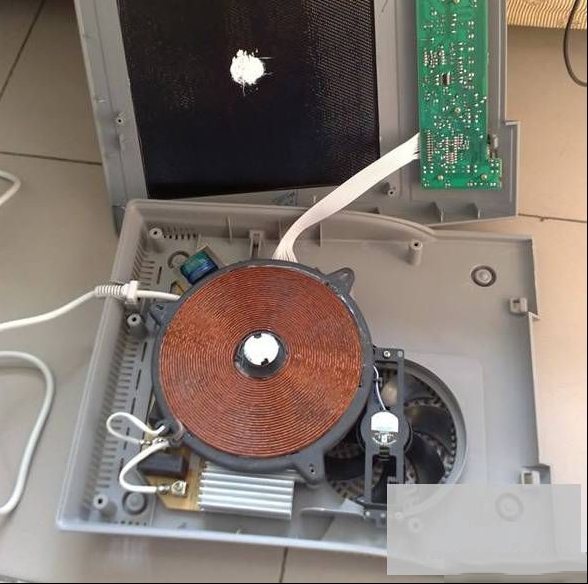

    收到其他维修同行的一台全新奔腾PC-20N-C黑金刚电磁炉不检锅,据主人说是别人送的,拿到后一直没用,等使用时发现此问题。
    故障表现为:插电开机,不放锅,液晶管显示H6,同时机内发出间隔1秒左右的滴滴声,放锅不检锅,不加热,1、2分钟左右自动关机。查说明书,显示正常,面板按键正常。

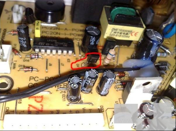

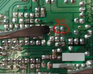

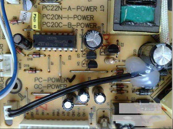

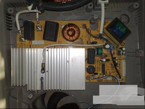

  检测:因为是新的从未用过,怀疑是接触不良或虚焊等故障,拆机目测没有发现明显虚焊等问题。静态检测各大功率电阻、二极管、IGBT等元器件无故障,当测驱动管Q4 S8550时,发现E、B极正反向有漏电迹象,拆下Q4检测正常,测Q4空板也未发现漏电现象。E、B间留有一贴片元件的位置,两引脚间已涂胶但没有贴元件。重新装回Q4,电磁炉正常。本故障应该为这个预留的贴片元件位置漏电所致。
