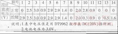

    故障原因分析  根据原理判断故障可能发生在脉冲点火电路和点火控制电路。首先用表静态测量这两部分电路的三极管、二极管及其他阻容元件均正常。于是接通电源后,用镊子直接短路三极管BG6 c—e极,点火脉冲电路开始自激振荡工作,放电针放电打火,说明脉冲点火电路正常,原因是前级控制电路不正常。用表测集成块IC的13脚电压为0.5V(太低),不能使三极管BG5导通。为判断集成块IC1—4电压比较器有无问题,用镊子直接短路电阻R19,这时放电针开始放电打火,说明IC1-4电压比较器工作正常。测量IC1—3电压比较器输出端14脚电压为1.6V,该电压使三极管BG4导通,把集成块IC1—4电压比较器的13脚输出电压通过二极管D6钳位至0.5V左右,使三极管BG5不能导通。再用镊子直接短路集成块IC1-3的14脚对地,放电针又开始放电打火,说明Ic1-3电压比较器工作不正常,对其⑧、⑨脚周围元件进行检查正常的情况下,用一块LM339进行代换后.故障机修到这里,终于修好值得探讨。。
    检修最后总结  由于集成块IC1—3电压比较器损坏,其14脚电压比较输出端一直输出高电平,三板管BG4导通,把IC1-4的13脚输出的高电平通过二极管D6拉低,使三极管BG5、BG6截止,不能向脉冲点火电路供电。往没接入燃气时(电磁阀供电线没接上,放电针和熄灭检测针没到位),放电打火结束后用三用表测集成块LM339的各脚电压如附表1所示。
