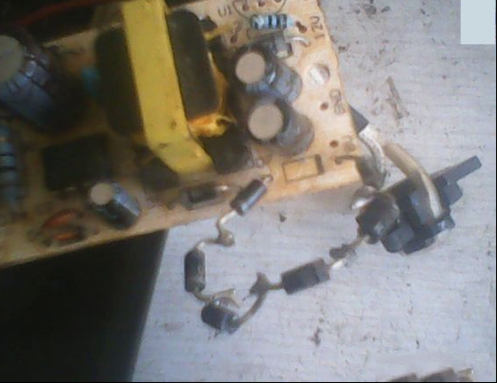

摘要: 收到其他维修同行的一台九阳20BS3电磁炉,原始故障是电源块已经炸飞,无18V和5V,因无此配件,就用万能电源模块代换,换后就是不加热,不报警,还有功率显示。在网站下了一张图纸,才知道此机是17V的,而不是18V,会不会是此原 ...
    收到其他维修同行的一台九阳20BS3电磁炉,原始故障是电源块已经炸飞,无18V和5V,因无此配件,就用万能电源模块代换,换后就是不加热,不报警,还有功率显示。在网站下了一张图纸,才知道此机是17V的,而不是18V,会不会是此原因导致的呢?我排查同步电路大电阻无果,断开所有小电阻挨个测量正常。于是又转过来解决18V偏高的问题,在18V输出端串接了六个二级管也没有降多少,照这样得串接12个能解决,于是放弃,转而想改动模块线圈的圈数降低18V的输出,太小又拆坏了线圈又放弃。于是又想到在18V输出端串一10欧限流电阻对地加一16V0.5W稳压管,测电压为17V,加锅试机正常。
附维修图片:
