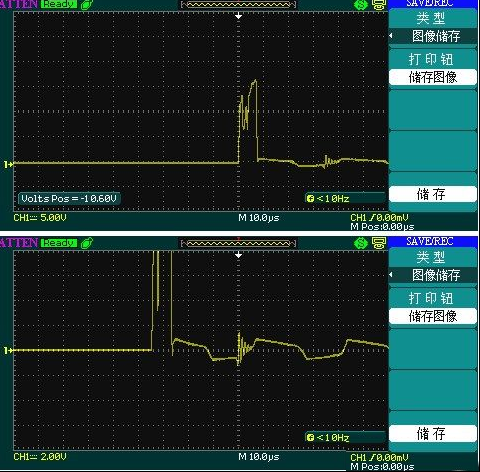

    收到同行送来的故障机壹台美的SH2112电磁炉间歇加热,拆修,查到R11已经由820K变大为1121K了,更换后正常,修复了的时候顺便测了下波形。以下波形用安泰信ADS1102CAL测得:
故障时PWM和IGBT控制极的波形和正常一样,这个是故障时测得的PAN:

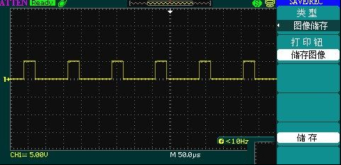

待机的PWM:

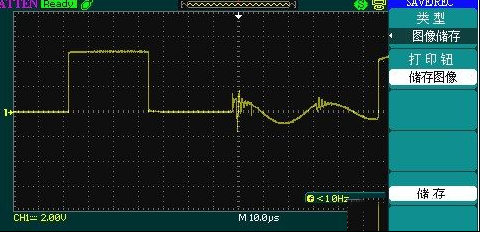

检锅的PWM:

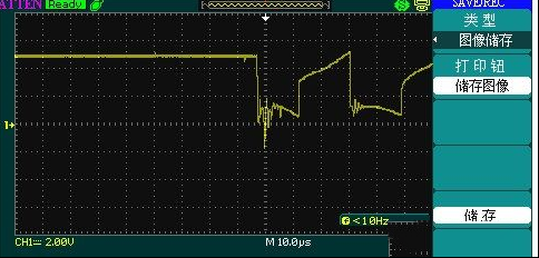

检锅的IGBT控制极:

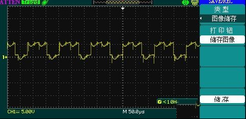

检锅的PAN:

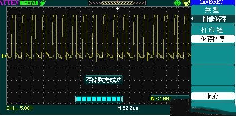

正常工作的PWM:
