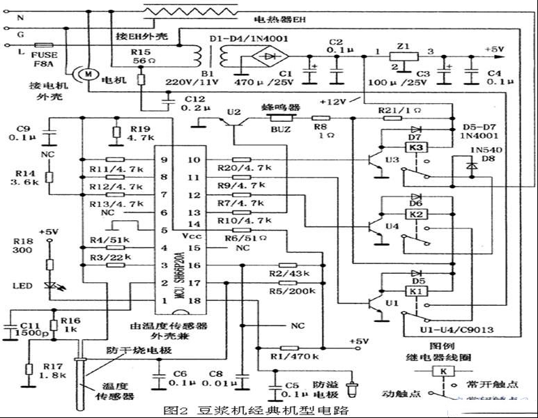

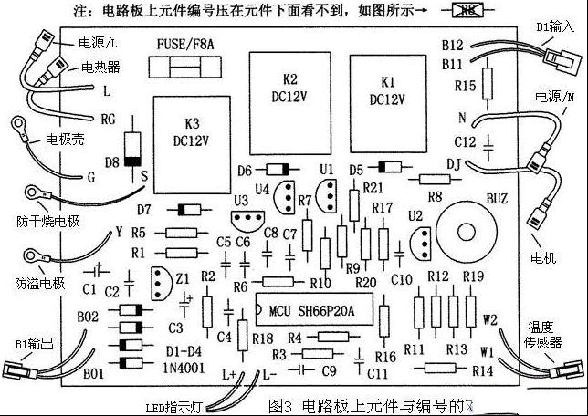

    图2所示。为九阳经典机型电路图,具有广泛的代表性。一般豆浆机的预热、打浆、煮浆等全自动化过程,都是通过 MCU有关脚控制,相应三极管驱动,再由多个继电器组成的继电器组实施电路转换来完成。只要掌握这一条基本规律,就可对所有机型的豆浆机进行电路检查,排除各类故障。但是,有些机型电路板的制作有点问题,它是将元件的编号压在元件下面的,因此在电路板上只能看到元件,而看不到元件编号,这样对于电路的检测极不方便。为此,本文给出图3所示。图中将各元件编号,一一标出。

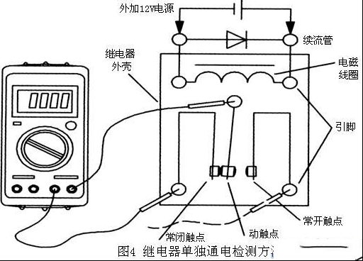

    由于豆浆机工作时离不开水和蒸汽,所以机头进水,部件受潮、发霉,用户稍不注意就会发生,对继电器造成威胁。而且继电器自身电流负载很大、转换频繁,因此很容易将触点烧坏,使豆浆机无法工作。同样,在整机带电条件下,对继电器检测很困难,为此笔者采取对继电器单独通电法进行检测,如图4所示。外加一个DC12 V电源,注意将该电源正极接在续流二极管负极上,负极接在续流二极管正极上,接通或断开外加电源,应该听到继电器吸合与释放动作发出的声响,而且测量常开或常闭触点,应该有接通或断开相应的反映。如果继电器无动作反映,表明继电器电磁线圈有问题,对于图2所示电路,正常情况K1、K3电磁线圈阻值为380 Ω,K2为190 Ω。如果无相应的接通或断开反映,说明这是触点己被烧坏的缘故。
  豆浆机所用继电器,工作电压多为DC12 V,触点负载额定电流多为10 A(28VDC)。由于豆浆机工作条件的特殊需要,继电器的代换,应当选择知名品牌的优质继电器。

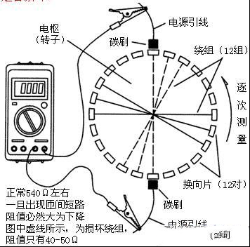

    笔者发现,有相当一部分豆浆机电机功率余量太小,因功率不足,温升过高,再加上进水、受潮等客观因素而烧坏电机,几乎是各机型的一种通病。对电机应首先直观检查,看电机各绕组是否有烧焦、短路和断路等现象,换向片和碳刷是否损坏,电机上及其周围是否有黑色粉末,用手转动电机是否灵活。电机工作不正常或不转,而直观检查未见异常,那么就要对电机绕组进行检测。
    对电机绕组检测可用多种手段。本文介绍一种最简单、最方便的检测方法,供同行参考。如图5所示。断开电机与外部连线,将表笔夹分别夹在碳刷后面的引线上,用手转动电机轴,逐次测出每对换向片之间电阻值,正常阻值约为540 Ω左右,如果阻值降为50 Ω 以下,说明连接在这一对换向片之间的绕组己被烧毁或己被击穿,出现匝间短路。图5为简化的示意图,将换向片间相对应的绕组用一条圆的直径表示(用虚线直径表示被烧毁的绕组)。用此法检测,不需要拆开电机,就能够迅速判断电机是否损坏。
