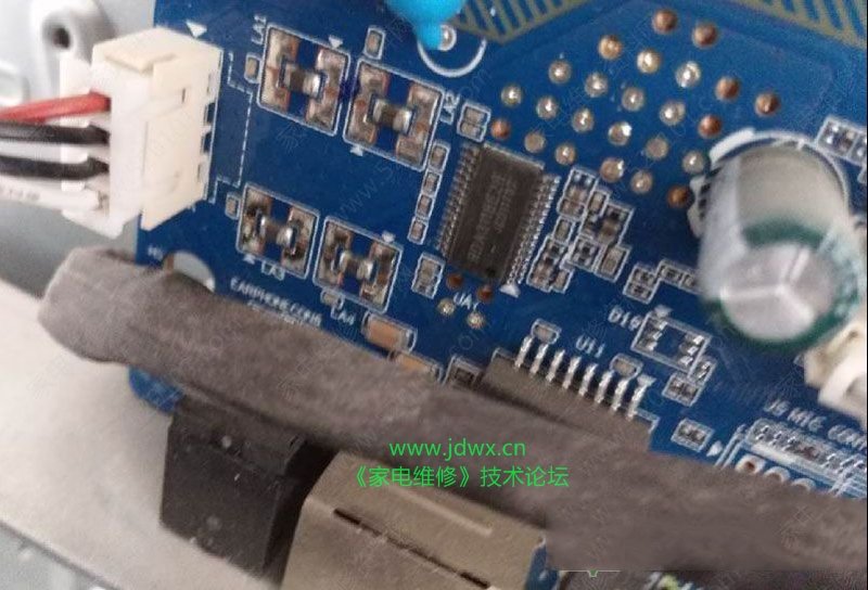

用TPA3110代换RDA3118修复杂牌组装机无声音故障
2023-4-27 18:25| 发布者: 开心| 查看: 295| 评论: 0
摘要: 收到同行送来的故障机壹台杂牌组装机MCTV电视机,没有声音。声音电路用RDA3118 E28,论坛查说用OB6220可以代换,手头没有。看电路图与TPA3110类似。用tpa3110代换成功。不需要动任何地方,直接代换即可。 ...
