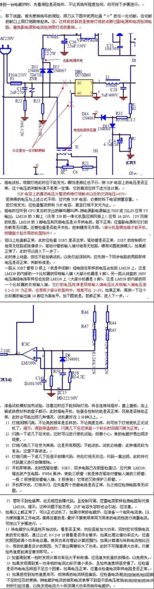

  收到其他维修同行的一台美的MC-SF2012 型电磁炉,通常,笔者在维修电磁炉同步电压比较电路时,为了避免IGBT 管爆管,先取下加热线圈盘,因此,就造成比较电路IC2C(LM339)⑨脚(V+ 同相输入端)对地为0 V 电压(正常为+3.6 V),使比较电路IC2C辊輲讹脚(输出端)为低电平(正常为+18 V)。针对该故障,在IC2C(LM339)⑨脚(V+ 端),用普通电阻1.5 kΩ 与整机+5 V 电压端相联构成同步电压比较电路(V+ 取样电压),提供维修检测同步电压比较电路时使用,并将电磁炉上电待测。
用万用表直流电压(10 V)档测同步电压比较电路中IC2C(LM339)⑧脚(V- 反相输入端)对地为+3.4 V电压,正常,若该工作点电压异常,多为取样电阻R18(330 kΩ/2 W)变值或开路损坏,电容C13(2000 pF)漏电或击穿及IC2C(LM339)损坏,会致使电磁炉上电加热时出现报警不加热、不报警不加热等故障。
  测IC2C(LM339)⑨ 脚(V+ 同相输入端)对地为+3.6 V 电压,正常。若该工作点电压异常,多为取样电阻R19(240 kΩ/2 W)、R20(240 kΩ/2 W)变值或开路,电容C10(470 pF)漏电或击穿及IC2C(LM339)损坏,会致使电磁炉上电加热时出现爆损IGBT 管、报警不加热、不报警不加热、不停地检锅及断续加热等故障。
  测IC2C(LM339)辊輲讹脚(输出端/OUT)对地为+18 V电压,正常。若该工作点电压异常,多为贴片电阻R39(2 kΩ)变值或开路,贴片二极管D20(1N4148)漏电或击穿,会使电磁炉上电加热时,出现报警不加热的故障。
  另外,当同步电压比较电路中IC2C(LM339)V- 取样电压与V+ 取样电压相近时(正常为V-、V+ 取样电压应相差+0.2~+0.35 V),否则,会使电磁炉在上电加热时出现不定期爆损IGBT 管及断续加热等故障。

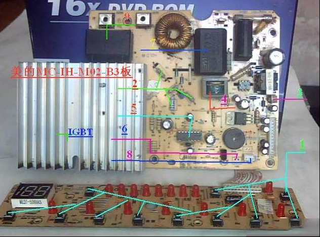

张占生作图
图中1)微动开关
图中2)为检测电阻
图中3)为功率可调电阻
图中4)为电流互感器
图中5)LM339
图中6)电风扇
图中7)为高压电源虑波电容
图中8)为锅底温度控制传感器
图中9)为高频谐振电容

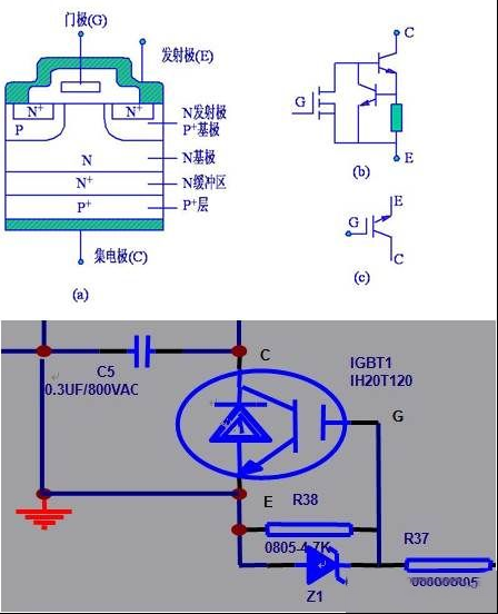

绝缘栅双极型晶体管,是由BIT(双极型三极管)和MOSFET(绝缘栅型场效应管组成的复合全控型电压驱动式电力电子器件)。IGBT 管有三个电极:栅极(或称控制极)G、集电极C 和发射极E。

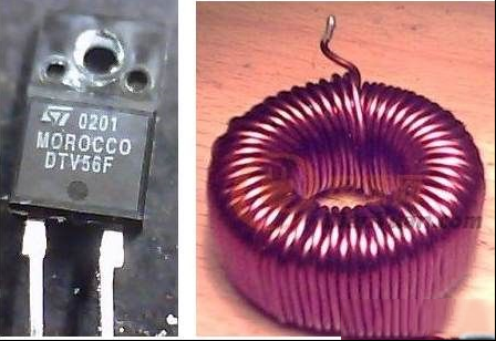

提醒各位同行:IGBT   25N120与HT20R120  不一样 否则爆IGBT
下面图是 阻尼二极管:
阻止交流圈
IGBT 有带阻尼二极管的,请把电磁炉上单个的阻尼管拆下不用。
简解IGBT :
绝缘栅双极晶体管(Iusulated Gate Bipolar Transistor)简称IGBT,是一种集BJT的大电流密度和MOSFET等电压激励场控型器件优点于一体的高压、高速大功率器件。[Page]
  目前有用不同材料及工艺制作的IGBT,,但它们均可被看作是一个MOSFET输入跟随一个双极型晶体管放大的复合结构。
  IGBT有三个电极,分别称为栅极G(也叫控制极或门极) 、集电极C(亦称漏极) 及发射极E(也称源极) 。
  从IGBT的下述特点中可看出,它克服了功率MOSFET的一个致命缺陷,就是于高压大电流工作时,导通电阻大,器件发热严重,输出效率下降。

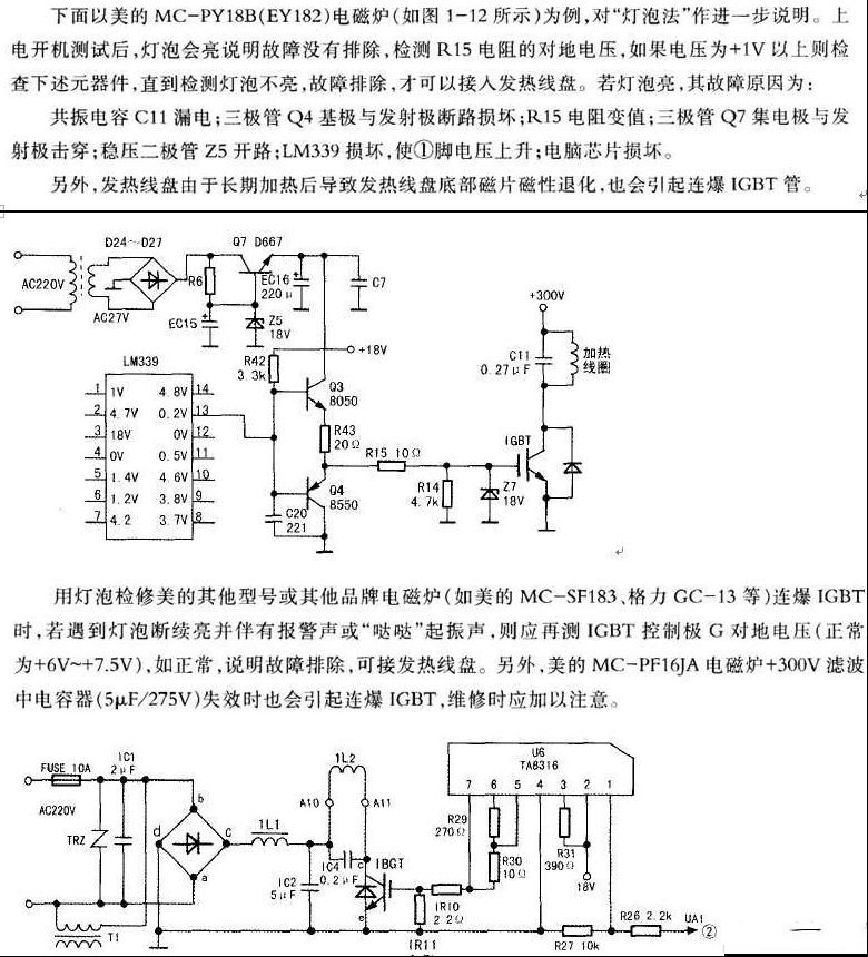

放锅加热爆IGBT管(侯森经历)
故障检修思路如下:
    1、换好损坏的元件后,首先可用在线盘处串接灯泡的办法大致判断一下主板驱动等部分是否正常;
    2、接上线盘先开机试一下无锅能否正常报警,若能则关机放上锅具,采用几次短时(1秒左右)开机试加热后用手摸散热板(注意拔掉插头以防触电)温度,若温升明显则还有问题,需进一步查找发热原因?
    3、IGBT温度过高是电流过大,为什么过大就是没有通断通断,你说电压都正常,为何会爆管。你可以把线圈拆去,接上60W电灯泡试,有的是不亮,有的闪亮,如果常亮或比较亮就不行了!
4. 串接灯泡试,是间隙性闪亮,只是感觉亮的瞬间亮度比较亮。就会爆IGBT 。
5: 很多电磁炉主板上电容已经减容,如:MC-SY191C型,有3个220UF/25V已经降至73UF 没换新的话,维修好有时候用几天,有时候炒几盘菜客户就回修,又是爆IGBT等等。
6. 为稳妥起见,在试机时最好同时监测电流,最大电流应该调至在8.5A之内为好。监测电流同时如果加温档没变档的情况下,电流逐渐增大(我遇过,炒菜20分钟左右后 逐渐变大电流 增加近0.8A就爆IGBT)。说明电磁炉IGBT温度过高,或PWM波形不正常(波形不正常应该细查主板与清洁板。此机为美的2005机型,维修串100W 灯泡 时候就觉的 间隔闪烁 时,亮度高,心里就不怎么踏实。同行的大家应该以此为界。[Page]

经验2;修电磁炉防止IGBT烧管最佳方法
如果收到其他维修同行的一台电磁炉IGBT管损坏,首先更换新的同规格保险,接下来我们要测量220V整流桥堆是否击穿,如果完好则在不接IGBT管前题下通电测量桥堆正负输出端电压是否为280V左右,如果输出电压太低则检查5UF电容(或是4UF)是否容量减小,一切就绪后在线圈任一端串接一个100W的灯泡,加锅,接通电源:
1. 若灯泡暗红(适用于插上220V后待机指示灯亮),开启电磁炉电源,灯泡一亮一暗地闪烁,(而插上220V后待机指示灯不亮),开启电磁炉电源,灯泡一亮即暗重开电源也是一亮即暗,表明电磁炉已经基本OK了。
2. 若灯泡很亮,表明IGBT管完全导通。此时,若拆除灯泡通电工作,必烧IGBT管!应主要查修驱动、谐振电容、高压整流等电路。
3. 若灯泡暗红,开启电磁炉电源,灯泡亮度不变。则应主要查修面板控制、微电脑供电、副电源等电路。
4.若灯泡暗红,开启电磁炉电源,灯泡一亮一暗地闪烁,但把锅具抬起灯泡很亮,属于抬锅炸IGBT,应检查CPU、驱动、线盘,大多数是损坏。
5.最后在取下灯泡复原之前,我们一定要检查一下0.2UF或是0.3UF的电容是否容量变小,因为它的容量减小会出现开始能正常加热.几秒钟或几十分钟后再重复损坏IGBT管。
6.补充一下,在IGBT管损坏时最好先把0.2UF,0.3UF,5UF电容,驱动电路,用于同步电路,高压保护等等电路的大功率电阻阻检查一下看是否坏了再装IGBT管。

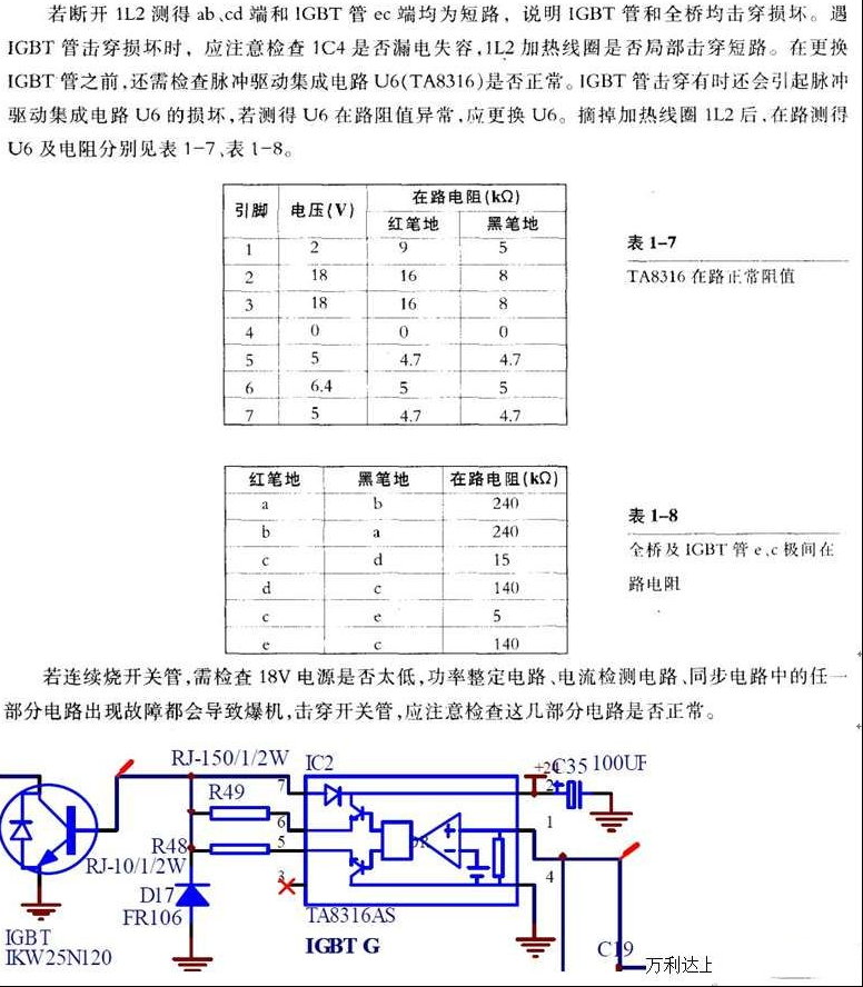

检测芯片8316是否击穿:
测量方法:用万用表测量8316引脚,要求1和2;1和4;7和2;7和4之间不能短路。
IGBT处热敏开关绝缘保护是否损坏。按键动作不良的检测测量CPU口线是否击穿:
经验5;  ——原作者  _李平权

查TA8316S的7脚对地电阻为3欧,判断为TA8316S损坏.
不放锅开机测量驱动集成块7脚有间断的0.7~1.4V的检锅试探脉冲电压。
TA8316是电磁炉的驱动元件,他的第7脚是输出,空载一般是4.4V左右为正常,因电路设计不一,并不是每个电磁炉都有,  换掉IGBT ,和整流桥堆的同时 ,最好把它也换掉。

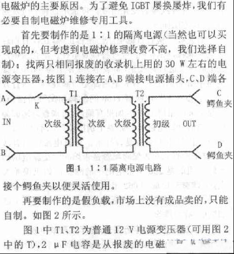

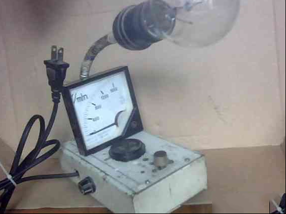

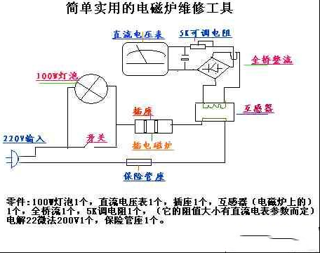

经验7:  简单实用的电磁炉维修工具——张占生
  制作方法,和实物见图:
 使用说明:图中可知.当待修的电磁炉插在电磁炉插座上,开关断开时,电磁炉和灯炮串联,如电压正常而电流较大,灯炮较亮,说明电磁炉内有严重短路,这时重点查压敏电阻,IGBT管,驱动三级管,整流桥,虑波电容等。如灯炮不亮,电流为零说明电磁炉内有断路,这时重点查保险并对内部主电路作进一检查。如灯炮微亮,电流小,说明电磁炉空载正常。当开关打到常闭的位置时对其它性能进行检查,(这时电磁炉相当于联接了一个钳型电流表.通过电流表的显示调整电磁炉的工作电流)。使用时非常直观好用.
本工具,通过实践.感觉对电磁炉的维修非常简捷 好用。为此奉献给网友。

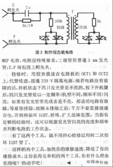

经验8:  修电磁炉常用的假负载和保护措施
修有开关电源的电磁炉不通电时可在保险两端接100w灯泡(去掉保险),修IGBT管击穿时可在去掉谐振线盘后在谐振电容两端并接冬天小太阳取暖器上的加热管800w或1000w,当然IGBT和保险已换新,各种电压都正常如18-20v,5v。在电磁炉修完后特别是爆保险修后,可不接10A-12A保险,而接1A保险,接好线圈盘不放锅通电,听声音,是否报警或显示故障代码E0或E1(即为无锅)。电源线上单根卡上钳形电流表看是否有0-0.1A来回跳变。修完每个电磁炉后看钳形电流表,微调功率检测可调电阻,电流比标称值小1A为好,降低风险但对用户影响不大(稍微慢些罢了)
最简单的方法是在更换大功率管后先不接线圈盘,而是在线圈盘的接线柱上接上一只白炽灯再通电,就算电路还有故障,也不会烧管子,如果白炽灯不亮或只闪烁,说明电路基本上没有问题了,可以接上线圈盘通电试机,如果白炽灯一直亮着,就说明电路还有问题.
换管子前用一只发光二极管接在管子的基极与地端.(发光二极管加100欧电阻)
连上线盘后开机观查发光二极管是否随报警声有规律的闪光,就能观查到管子的推动是否正常.
     接100~200W的电灯,意在测量各点的工作电位,特别是339的各脚电位。如果不正常,灯泡会很亮,可马上断电。串接在保险丝回路和去掉保险丝后跨接是同一回事。所以,灯泡接线盘端或接保险丝端效果是一样的。

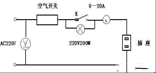

经验10;    电磁炉维修台的制作及使用方法
维修时为了防止故障近一部扩大,使维修方便快捷而制作
用材:用胶木板或者其它的绝缘材料来制作
1、电压表选用量程为0-250V的交流电压表(型号为85L1)检测目前电压的装况。
2、电流表选用量程为0-15A的交流电流表(型号为85L1)检测输入电流的大小。
3、漏电保护器选用15A的(漏电电流15-30MP)或者15-20A的双联空气开关。
使用说明:
1、先将开关“K”打到常开的位置,再把电磁炉插入插座,如电压正常,电流较大,灯泡较亮,这说明电磁炉内部严重短路,这时重点查压敏电阻、IGBT、高压二极管、驱动三极管、整流桥、滤波电容等。
2、如果灯炮不亮,电流为零,这说明电磁炉内部断路,这时重点查保险并对内部主电路作近一步的检查有无断路和短路。
3、如果灯泡微亮,电流较小,说明电磁炉空栽正常,这时将“K”打到常闭的位置,对其它性能进行检查。

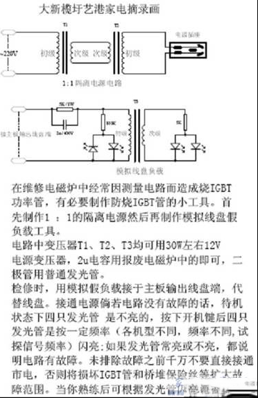

简易电磁炉维修保护工具的制作(图)

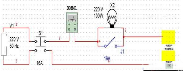

在电磁炉的维修过程中,为保护IGBT,电源模块等元件在试机时损坏。我们需在现有的电源插座上做些处理。在此将原理接线图发到这里,供大家参考。
S1为双刀开关,要求规格为250V,16A。XMM1为电源表,可直接用指针表头,或用数字表头(用数字表头需另加5V直流电源给其供电)表的规格也为交流16A。X2为普通的灯泡,220V,100W。J1为单刀开关,要求规格为250V,16A。在此工具中所使用的联接线及插座,匀要能承受10A电流。
 使用方法:在试机时,闭合S1,断开J1。将故障电磁炉插入图中所示电磁炉插座中。看电磁炉是否有显示,是否有检锅等其本的现象。可观察电流表所显示的电流数,以便于判断故障的大概位置。
  在电源模块,IGBT损坏,更换后没有找到使其损坏的原因时,可以这套保护工具上试机,不会造成二次炸机。就算电磁炉内有短路现象,电路中灯泡起到限流降压的作用,也不会使IGBT,电源模块损坏。[Page]
  在显示正常,待机功率不超过5W时(可根据电流做大概的判断),使其加热,在检锅的同时,灯泡会随着闪动。此时可将J1闭合,电磁炉正常加热。可要观察电流表的显示值,2100W时电流不超9.6A,可根据电流情况做简单的调整。
注:如加了上面的装置还会烧IGBT,请查IGBT的驱动电压。驱动电压应不高于22V,不低于15V。

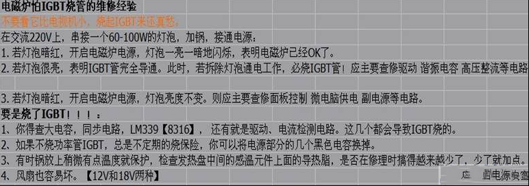

在交流220V上,串接一个60-100W的灯泡,加锅,接通电源:
1. 若灯泡暗红(适用于插上220V后待机指示灯亮),开启电磁炉电源,灯泡一亮一暗地闪烁,(而插上220V后待机指示灯不亮),开启电磁炉电源,灯泡一亮即暗重开电源也是一亮即暗;表明电磁炉已经基本OK了。
2. 若灯泡很亮,表明IGBT管完全导通。此时,若拆除灯泡通电工作,必烧IGBT管!应主要查修驱动 谐振电容 高压整流等电路。
3. 若灯泡暗红,开启电磁炉电源,灯泡亮度不变。则应主要查修面板控制 ,微电脑供电 ,副电源等电路。
4.若灯泡暗红,开启电磁炉电源,灯泡一亮一暗地闪烁,但把锅具抬起灯泡很亮;属于抬锅炸IGBT,应检查CPU 驱动,线盘 ,大多数是线圈损坏。

3:   谐振电容
谐振电容是指电磁炉电控板上与线盘相并联的高压电容,电容范围为0.15~0.4Uf/1200V,一般情况下,在同一规格线盘下,容值越大的,电磁炉工作中心频率就越低,430 材质锅具功率就越易上来。但对304材质锅具的,就会使在最小连续档温升变大。此电容在工作中需承受超过1000VDC的电压,且会发热,如果耐温耐压不过关,则在工作过程中极易损坏。
4:   拟波、滤波电容
电磁炉电控板上在交流进线处一般放置一2Uf/275VAC 电容,起滤波作用,在整流桥、扼流圈后面放置4~10Uf/275VAC 电容,起直流拟波作用,类似水桶原理,使后级的线盘,IGBT工作电流尽量平滑。 [Page]
5:   扼流圈
在整流桥后级,主要起两个作用,一将外界来的干扰挡住门外,二将IGBT、线盘工作时自产生的干扰关在门内,不让给跑出到市电上,从而影响其它电器工作。自身会发热,当线径小于额定电流所需时,后磁芯质量太差,或破裂或磁饱和,均会使温升增加。一般耐温130~200 度。如若出现绕线匝间短路,在工作中会使短路的绕线烧黑。
6:   电流互感器
电流互感器,起电流检测的作用,用于整机的功率控制。此器件主要是次极绕线容易断线,易容易引起整机功率波动、检不到锅,功率异常等故障。
7:   高压取样电阻
一般用100K 120K.200K.240K.270K.330K.470K.510K几种。一般为几个串联使用于电压、IGBT 工作波形的检测,由于工作在高压,大电流甚至高频的工作环境中,所以故障率较高。是不检锅、无功率输出、误报警的主要故障原因。故障主要表现为变值、开路。与原阻值相差20K以上必须换掉。
820K电阻一般是电压检测电阻。阻值变化能引起电磁炉电压高低不同的保护。
8:   散热器
散热片用于IGBT、整流桥发热器件的降温。
9:   高频变压器
电源转换器件,如损坏,会使5V、18V等电压没有或偏差太大。
10:   快速反应二极管
主要用于开关电源中,主要特性为工作频率高,开关导通速度快,由于有些此管与1N4007外表像,使得两种容易混料、错插件,造成故障主要有无电压输出,或工作一段时间后器件损坏。一般反应速度越快的管,管的PN结压降越小。
11:    主芯片
用于电磁炉功能控制,类似人的大脑功能。用于电磁炉的主要有东芝、三星、HOLTEK、义隆,现代等品牌。如损坏,主要表现在无功率输出,或锅拿走依然有功率,或乱显示,炸机等。
12:    显示芯片74HC164
主要用于数码管类的电磁炉显示,是一移位送数寄存控制器。如若损坏,表现为乱显示、暗亮、按键操作失灵等。
13:   LM339
四电压比较器。每个比较器有两个输入端和一个输出端。两个输入端一个称为同相输入端,用“+”表示,另一个称为反相输入端,用“-”表示。用作比较两个电压时,任意一个输入端加一个固定电压做参考电压(也称为门限电平,它可选择LM339输入共模范围的任何一点),另一端加一个待比较的信号电压。当“+”端电压高于“-”端时,输出管截止,相当于输出端开路。当“-”端电压高于“+”端时,输出管饱和,相当于输出端接低电位。两个输入端电压差别大于10mV就能确保输出能从一种状态可靠地转换到另一种状态,因此,把LM339用在弱信号检测等场合是比较理想的。LM339的输出端相当于一只不接集电极电阻的晶体三极管,在使用时输出端到正电源一般须接一只电阻(称为上拉电阻,选3-15K)。选不同阻值的上拉电阻会影响输出端高电位的值。因为当输出晶体三极管截止时,它的集电极电压基本上取决于上拉电阻与负载的值。另外,各比较器的输出端允许连接在一起使用。
14:   10欧姆电阻和保险管
10欧姆电阻是电源限流保险电阻。经常遇与VIPER12A. FSD200.THX202.等电源模块一起使用,整机不通电保险没爆先检查它。
15:  保险管,IGBT烧毁的话保险也基本烧了,有大、小号之分,电流一般有10A、12A、15A三种,依据最大功率来选择。
16:   IGBT驱动
如果用三极管驱动,几乎都是8050、8550。如果用集成电路则多用TA8316。
17:   18V、5V 电源
18V主要用于 IGBT管的驱动、339的工作电源、风扇的电源。18V电源高于20V 时,会超过IGBT 管的使用电压范围,会使风扇转速加快,噪因增加,电压过低,又会使IGBT管驱动不够,风扇转速不够。
5V主要用于主芯片的工作电源,比较器的电压基准。一般用7805.电压偏高时,会使高压保护电压偏高,430锅功率偏大,IGBT管反压点抬高。偏高一定程度时,可造成MCU损坏。电压偏低时,就会使高压保护电压偏低,430锅功率容易上不去,IGBT 反压点降低。MCU不能正常工作。7805三端稳压模块只要测量输入有10V以上的电压输出没有,八成是它坏了。要不就是后级对地短路。一般是MCU挂了。[Page]
18:   温度传感器
分IGBT温度传感器和炉面温度传感器,实质是一个负温度系数的热敏电阻,温度越高阻值越小,测量时可用电烙铁加热测量阻值变化情况来判断。
