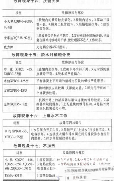

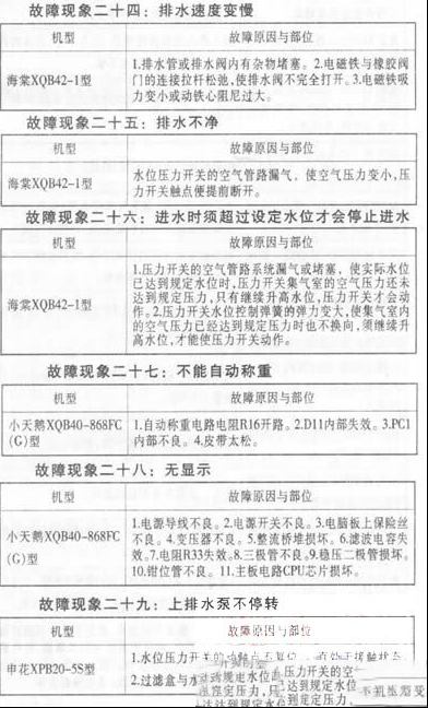

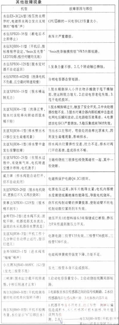

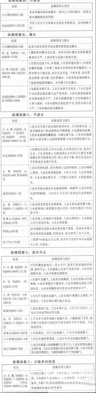

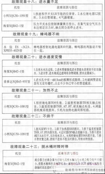

    这篇文章汇总了一些常见、典型的洗衣机故障表现为,涉及社会拥有量较大的品牌和机型,对上门维修各种洗衣机时的快速判断故障部位,有一定实用意义和参考价值;以三十种故障表现为为纲,介绍二十余种品牌,五六十种型号的洗衣机故障原因及部位,还介绍了特殊故障。均以列表方式表述。
由于洗衣机型号众多,结构不一,集电子电路与机械部件于一体,上门维修要有一定技巧。为此,笔者将近年来检修各种洗衣机积累的经验简要整理成表,供参考。
故障表现为一:洗衣机不能洗涤
故障表现为二:不排永
故障表现为三:不脱水
故障表现为四:不漂洗
故障表现为五:漏水
故障表现为六:不进水
故障表现为七:进水不止
故障表现为八:只能单向洗涤

故障表现为十四:按键失灵
故障表现为十五:脱水时桶碰外壳
故障表现为十六:上排水不工作
故障表现为十七:不加热
故障表现为十八:进水量不足
故障表现为十九:蜂鸣器不晌
故障表现为二十:进水速度变慢
故障表现为二十一:加热不止
故障表现为二十二:不烘干
故障表现为二十三:脱水桶时转时停
故障表现为二十四:排水速度变慢
故障表现为二十五:排水不净
故障表现为二十六:进水时须超过设定水位才会停止进水
故障表现为二十七:不能自动称重
故障表现为二十八:无显示
故障表现为二十九:上排水泵不停转
