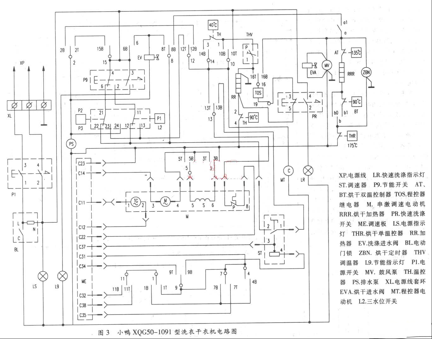

三、小鸭XQG50-1091型滚筒洗衣干衣机
    XQG50-1091型滚筒洗衣机具有烘干和脱水无级变速功能,其衍生机型有XQG50-861K、863K、865型。
    1.小鸭滚筒洗衣干衣机电子调速板的结构原理
    滚筒洗衣干衣机的电机为单相串激电动机,采用电子调速板调速。小鸭滚筒洗衣干衣机电子调速板电路如图2所示。
    电子调速板的作用是调节串激电动机的电压,从而调节电机转速。由通用电动机控制器芯片TDA1085C及其外接的双向可控硅、电阻、电容等构成电压调节、速度检测、脉冲触发、线性发生器等电路。下面结合XQG50-1091型洗衣机电路图(见图3)和XQG50-1092型洗衣电路图(见图4)来说明调速板在电路中的作用。
    调速板C22端(C21和C22短接)为交流电源输入端,C14为电机电压输出端,在C22和C14之间经限流保护器接双向可控硅VS1,VS1的导通受芯片13脚输出的脉冲控制。不同的脉冲使VS1的导通角不同,因而输送给电机的电压就不同,电机的转速也就不同。电机工作时,C22端经电机热保护器P接通电源。当程控器触点3-3T、5-5T或3-3B、5-5B联动接通时,整个电机的调整系统得电,C14端输出调节后的电压,串激电动机的两个绕组M和S得电,电机按设定转速旋转。
    电机转速由程控器触点所组成的开关调速器控制。开关调速器接通调速板C32-C38中的一端,将C32-C38中的一端与C31端连接起来。C32~C38端至芯片⑤脚间接不同阻值的电阻构成控制电机的调速网络。c31端为调速网络输入端,接芯片⑨脚。c32-c38中的一端与c31端接通后,芯片检测⑤脚和⑨脚间的电阻值,根据此电阻值对调速板的RC网络产生一个基准电压。串激电动机带动测速发电机旋转,测速发电机产生电压信号(取样电压)经12脚送至芯片。芯片将取样电压与基准电压进行比较后,将信号一路送到线性发生器,控制电机的速度上升率;一路送到脉冲发生器,由其通过13脚输出变化的脉冲,触发双向可控硅并控制其导通角,改变加到串激电动机上的电压,改变其转速。在串激电动机调速的同时,测速发电机不断地将取样电压送至芯片。当取样电压和基准电压相等时,线性发生器工作于恒定状态,13脚的触发脉冲无变化,可控硅的导通角也无变化,C14端输出电压稳定,串激电动机转速也就稳定在设定值上。
    在小鸭滚筒洗衣干衣机上,调速板外接有调速器ST(见图3、图4),用以选择脱水或不脱水,并预定脱水转速,使转速在400r/min-1100r/min范围内连续可调。若脱水,必须旋转调速器才能将电源接入调速板C22端。首先,程控器控制C35端和C31端相通,转速为400r/min的低速脱水。接着,程控器使C37端和C31端相通,其间经过调速器的触点3.4,触点3和4固定在10k的碳膜电阻上,预定脱水转速就是通过脱水速度旋钮改变触点3在可调电阻上的位置。没有预定脱水转速,触点3在最大电阻位置,脱水转速保持在400r/min;脱水转速随着触点3位置的变化而变化,当触点3和4之间电阻为零时,脱水转速可达1100r/min。
    2.整机电路
    电路如图3所示。
电路采用1216型程控器,快轴触点组是1、2、3。功能电路简介如下:
    (1)摆匀电路排水开始时,程控器使调速板C34端与C31端相通,滚筒的转速比正常排水时快,以摆匀衣物,减轻脱水振动。
    (2)抖散电路高速脱水后,进入烘干程序前,设置有抖散程序(注水+洗涤+排水)。此时共有三个动作:接通电机,滚筒转动将衣物抖散;接通进水阀,向机内供水以降低滚筒温度,避免衣物起皱;接通排水泵,向机外排水。
    (3)容水(浸泡)电路  中洗程序最后一次漂洗完成后,仅接通程控器电机.运转停止2分钟,衣物浸泡在水中,此时用户可将怕因脱水而起皱的衣物捞出。2分钟后,洗衣机开始排水和脱水。
    (4)程控继电器TOS和快速洗涤键PR的电路小鸭滚筒洗衣干衣机没有静止加热过程,进水完成后就进入加热洗涤。在正常使用情况下,在加热洗涤时,通过程控器触点接通程控器继电器TOS。TOS吸合,控制程控器中的棘爪机构,使慢轴停止运转,快轴运转控制洗涤运行,因此并不计时。达到加热温度时,调温器断开,TOS断电,程控器恢复正常运转,洗衣机进入计时热水洗涤过程。烘干时,TOS接通,使得烘干时程控器不计时。
    XQG50-J091型洗衣机设有快速洗涤键PR。要加快洗涤速度,将PR按下,继电器TOS断电,加热洗涤时也计时;烘于时将PR按下,程控器运转计时只烘干2分钟。

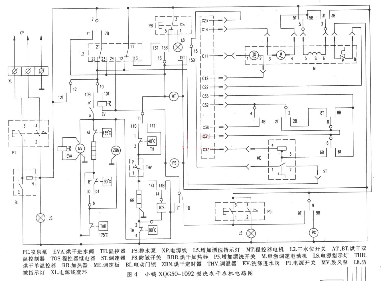

四、小鸭XQG50-1092型滚筒洗衣干衣机
    XQG50-1092型滚筒洗衣于衣机采用1300型程控器,其衍生机型有XQG501862K、864K、866K。
    电路如图4所示。温控器TH(1—3)和(2—4)都是常闭触点,快轴触点组为1、2、3、3A(3A在图中未示出)。下面介绍该机较特殊的功能电路:
    1.喷泉洗涤功能电路在所有洗涤过程中,程控器触点9B都接通,使喷泉泵PC喷水。
    2.间歇高速洗涤功能电路  在每个程序的主洗子程序中,程控器触点8B接通,通过快轴连动点8B-3AB间歇接通调整板的C31和C35端,使电动机工作在高转速(滚筒400r/min),同时5T、3T也联动接通,使电动机单向转动,完成对间歇高速洗涤的控制。主洗时,由程控器触点接通低水位进水电路。
    3.增加漂洗功能电路  为适应某些“非正常使用状态”下的使用需要,电路设有增加漂洗开关P5。在棉织物程序中,将P5按下,洗衣机运行到第一次漂洗后,经P5的触点1.3、程控器触点1-1B接通排水泵PS,使水位开关复位,接通脱水电路,脱水完成后可再进水和漂洗一次。如果P5不按下,PS不排水,因15T不接通,调速板不得电,洗衣机不转,衣物浸泡在水里,而程控器电机MT仍得电控制时间,3分钟后转入下一次漂洗程序。
    4.浸泡功能电路  电路中设有防皱开关P8。将P8按下,其触点3-5断、3-1通(L8亮)。当洗衣机运行至浸泡程序时,触点13B通,但7T和7B郜断,故MT不接通,M和PS都不接通,洗衣机运行停止,织物浸泡在水中。此时可将怕因脱水而起皱的织物取出。如需启动洗衣机,则将P8按起,其触点5-1使MT接通,洗衣机继续运行。如果事先没按下P8,则洗衣机运行至浸泡程序时,仅MT接通,织物浸泡2分钟后,开始排水和脱水。

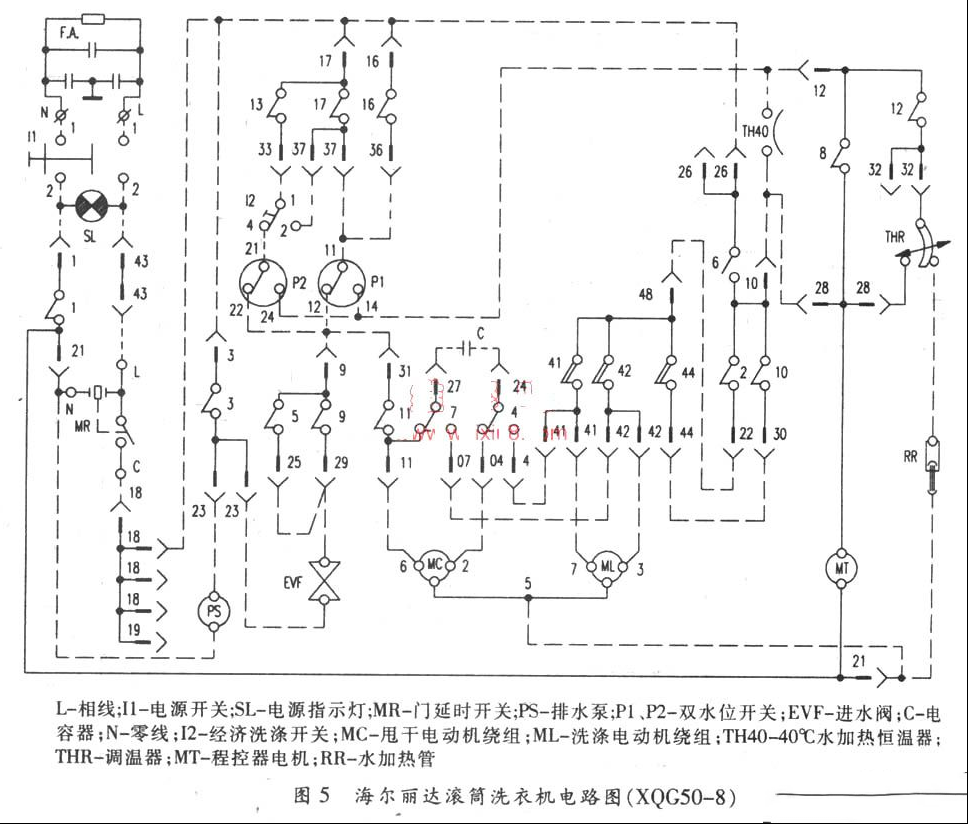

五、海尔丽达系列滚筒洗衣机
    电路如图5所示。快轴触点为44、41、42,用以实现轻柔洗和标准洗。电机M为双速电动机。调温器调温范围是30℃~90℃。

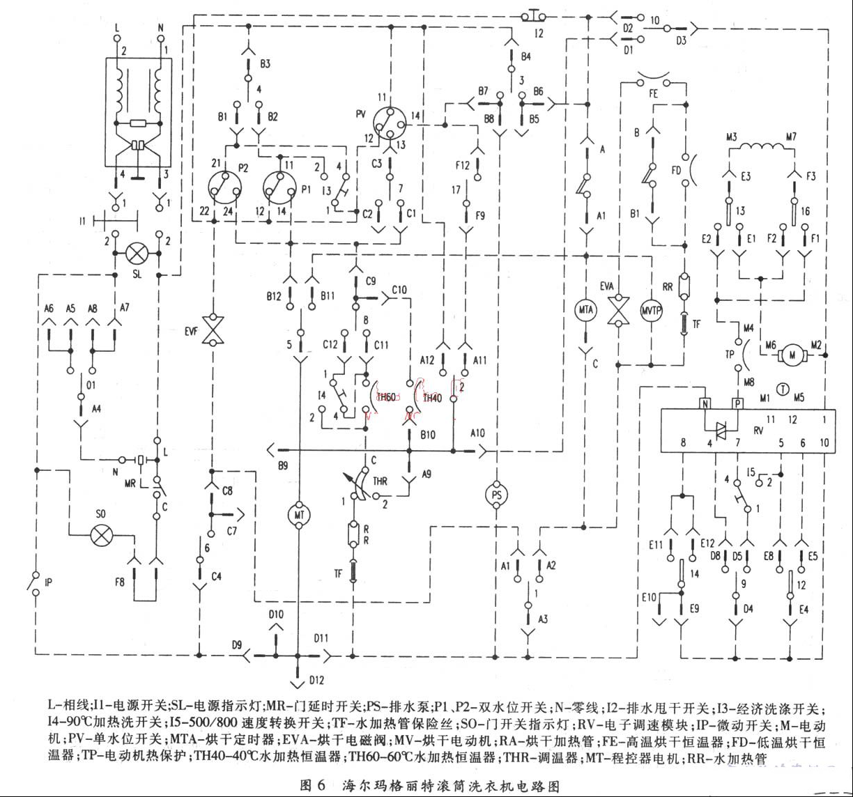

六、海尔玛格丽特系列滚筒洗衣机
    电路如图6所示。将电路中的烘干电路去掉,就是克琳系列滚筒洗衣机的电路图。快轴触点13、J6控制电机转向,17控制烘干间断排水。单水位开关PV用于预洗进水,并可以通过经济洗涤开关13选择高、低水位。正常洗涤时由程控器触点4经双水位开关P1、P2控制水位。调温器THR可选择30℃~90℃的水温。运行化纤程序时,通过程控器触点8-C11接通THR和加热器RR,当温度达到60℃时,恒温器TH60断开,实现过温保护。运行羊毛程序时,通过8-C11接通THR和RR,当温度在到40℃时,恒温器TH40接通,程控器电机MT得电运转,8—11断开。保汪水温不超过40℃。在烘干程序中,所有负载件都通过烘干定时器触点A-A1接通。
